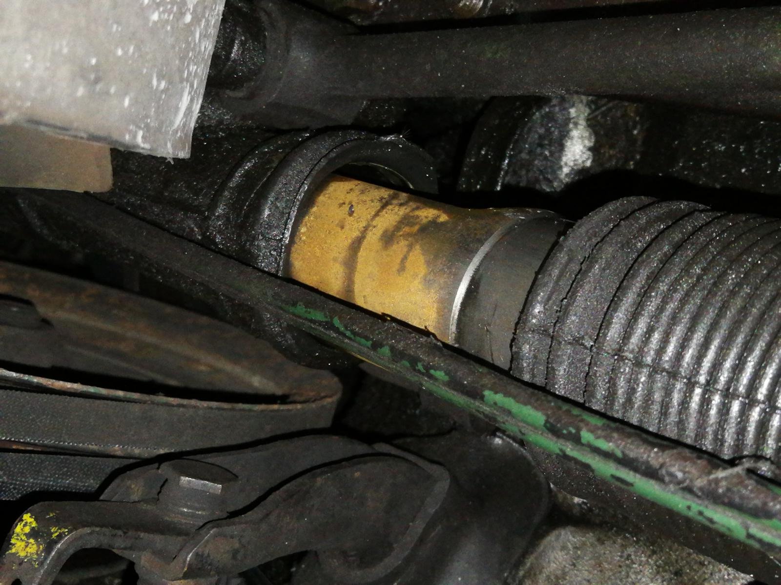

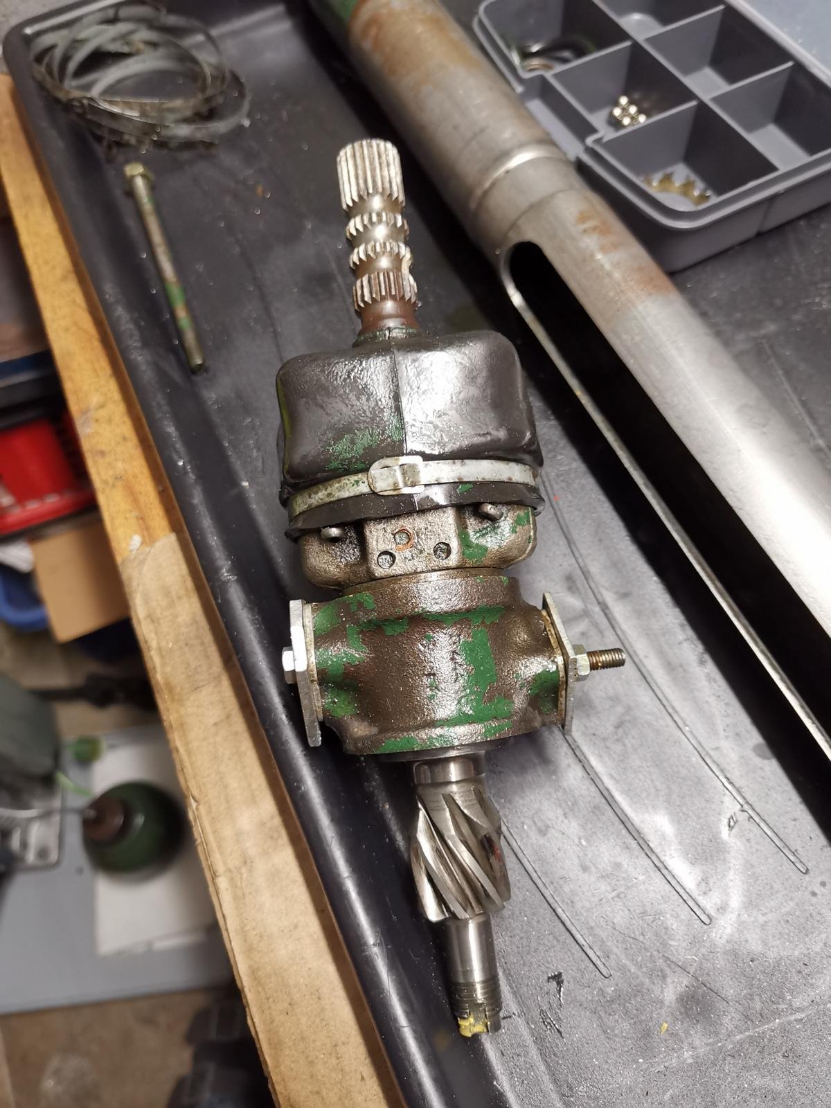

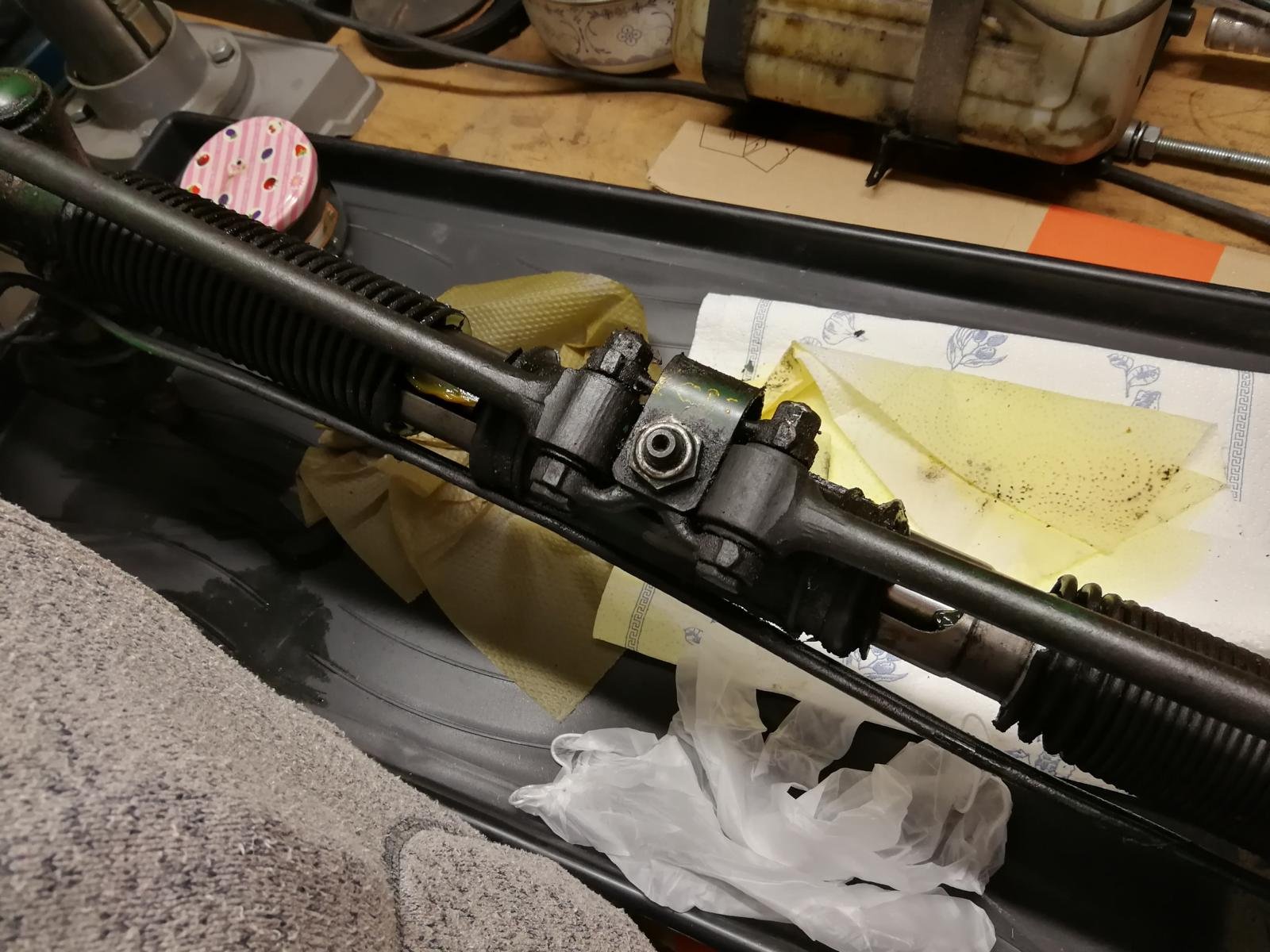

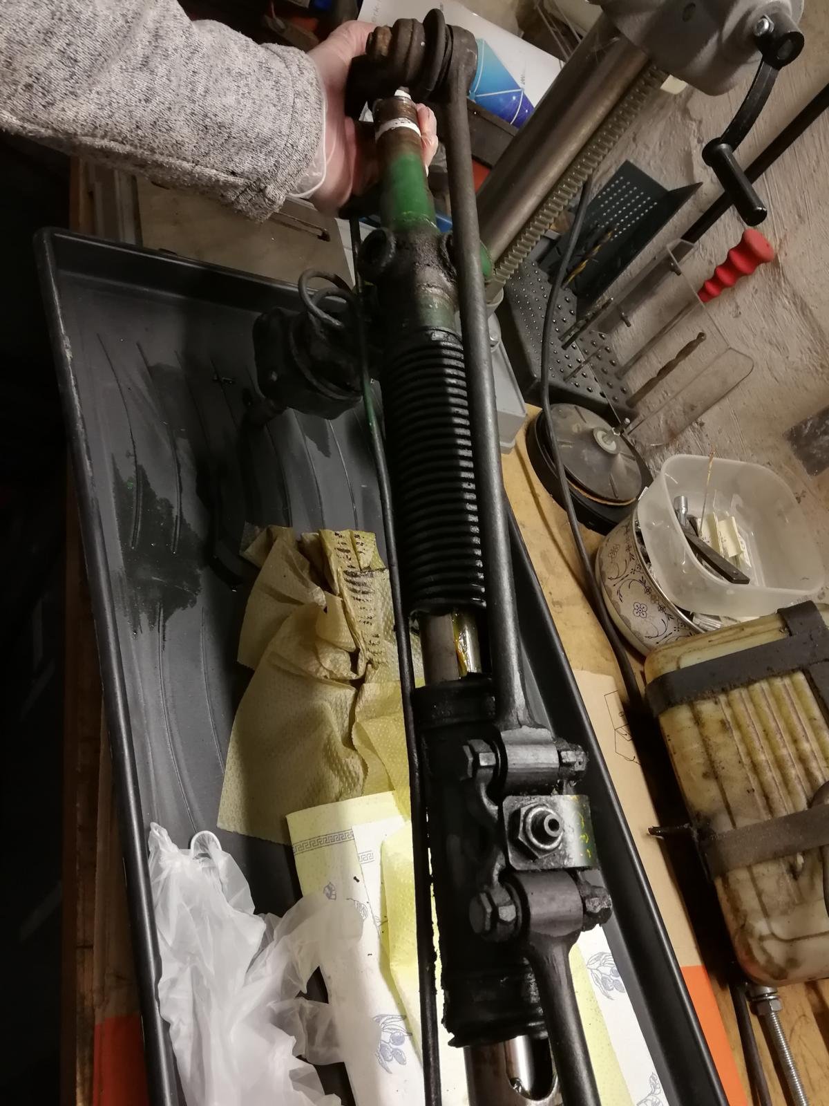

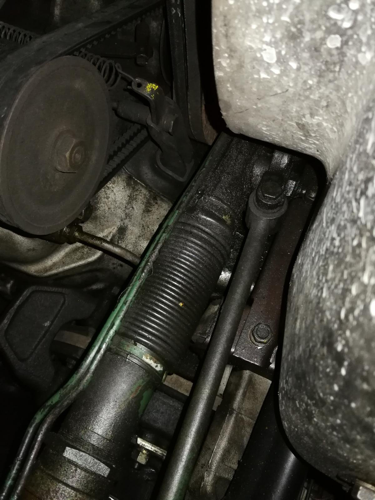

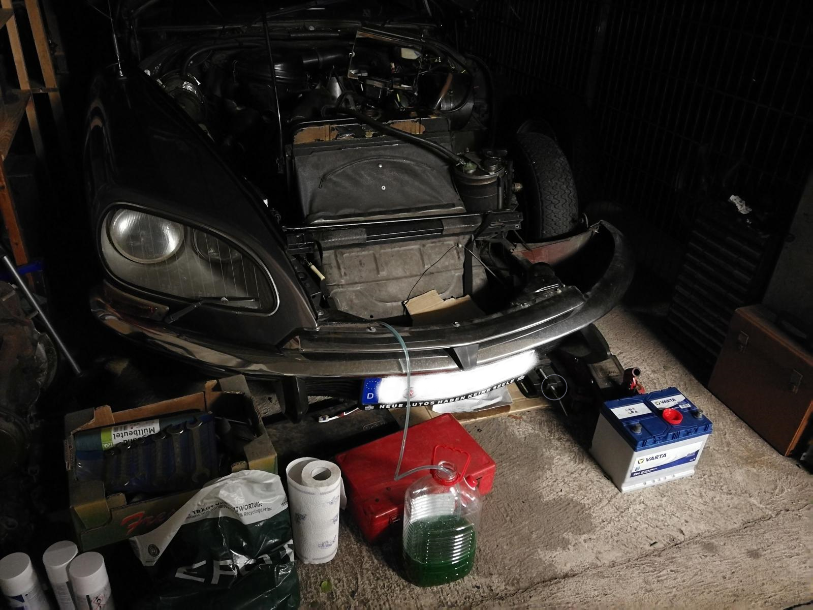

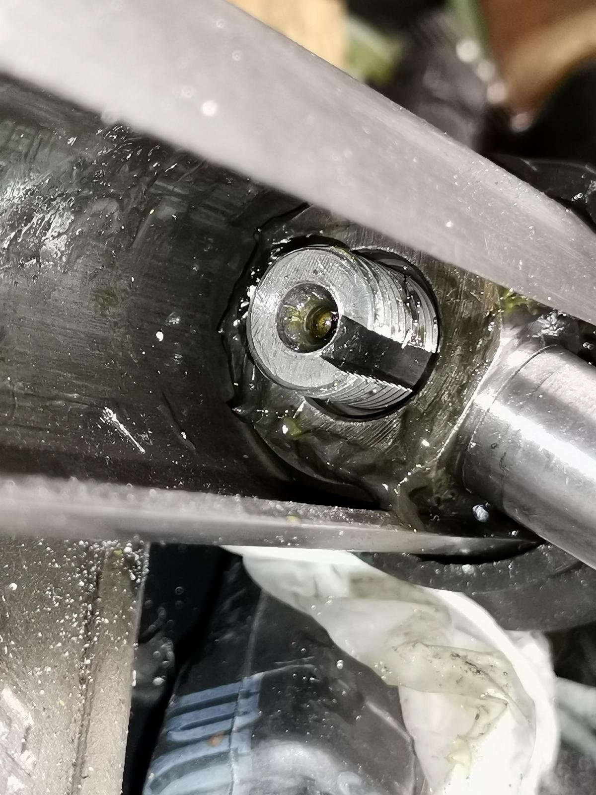

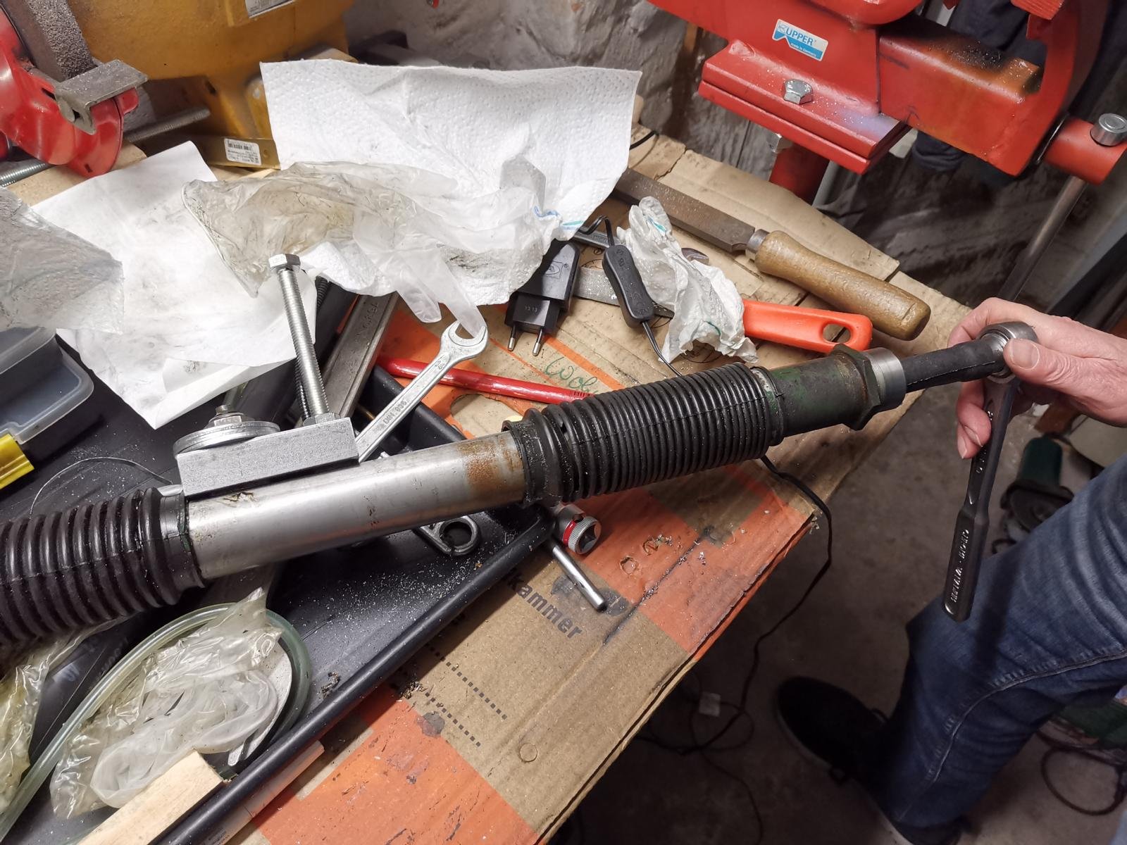

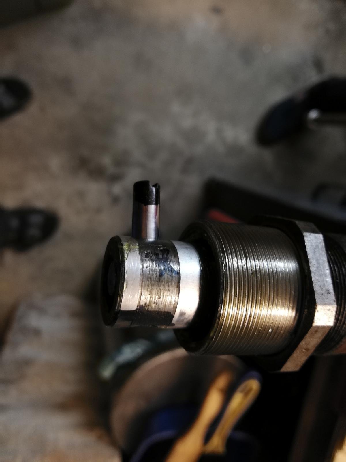

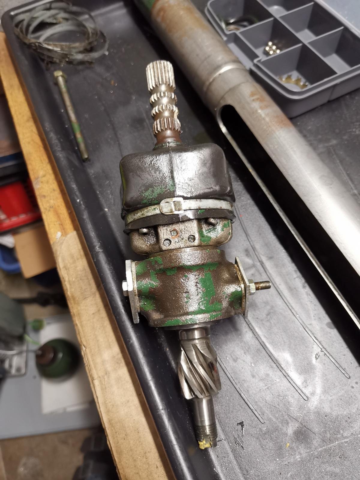

Eigentlich hatte ich vor, an dieser Stelle den gesamten Vorgang der Überholung analog zu den Werkstattunterlagen niederzuschreiben und passend zu bebildern. Nun ist jedoch mehr als ein Jahr vergangen, indem ich leider nicht die Zeit dazu gefunden habe.
Daher zuerst die wichtigsten Informationen: Gerade pünktlich zur Technorama Hildesheim 2022 war die Lenkung fertig, eingebaut und eingestellt. Es wurden alle Dichtungen, also auch die des Zylinders, gewechselt. Seitdem zeigen sich keine Auffälligkeiten und die Funktion ist zufriedenstellend. Das Ansprechverhalten beim Verlassen der Mittellage ist hervorragend. Lenken im Stand ist auf Asphalt wieder ohne Krafttraining möglich. Auf glatten Oberflächen, wie z.B. Kopfsteinpflaster, ist es sehr leicht.
Um die ganzen Fotos trotzdem zugänglich zu machen, werde ich sie nachfolgend chronologisch einfügen und kurz kommentieren. Die Werkstattanleitung beschreibt alle nötigen Schritte, und ich kann mich dem Konsens, dass sie penibelst zu befolgen ist, nur anschliessen.
Die Bilder sind dazu hoffentlich eine angenehme Ergänzung bei der Vorbereitung.

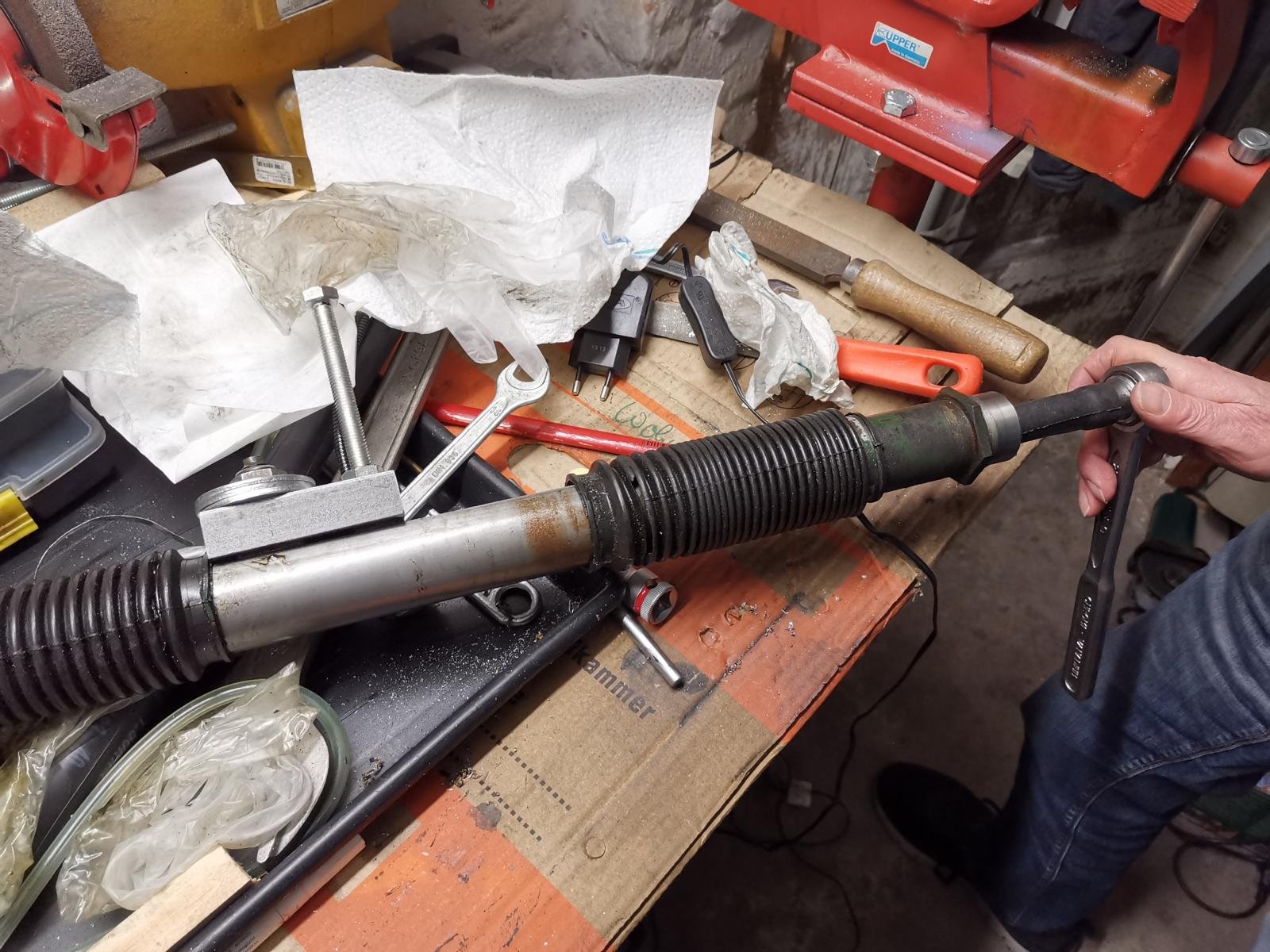

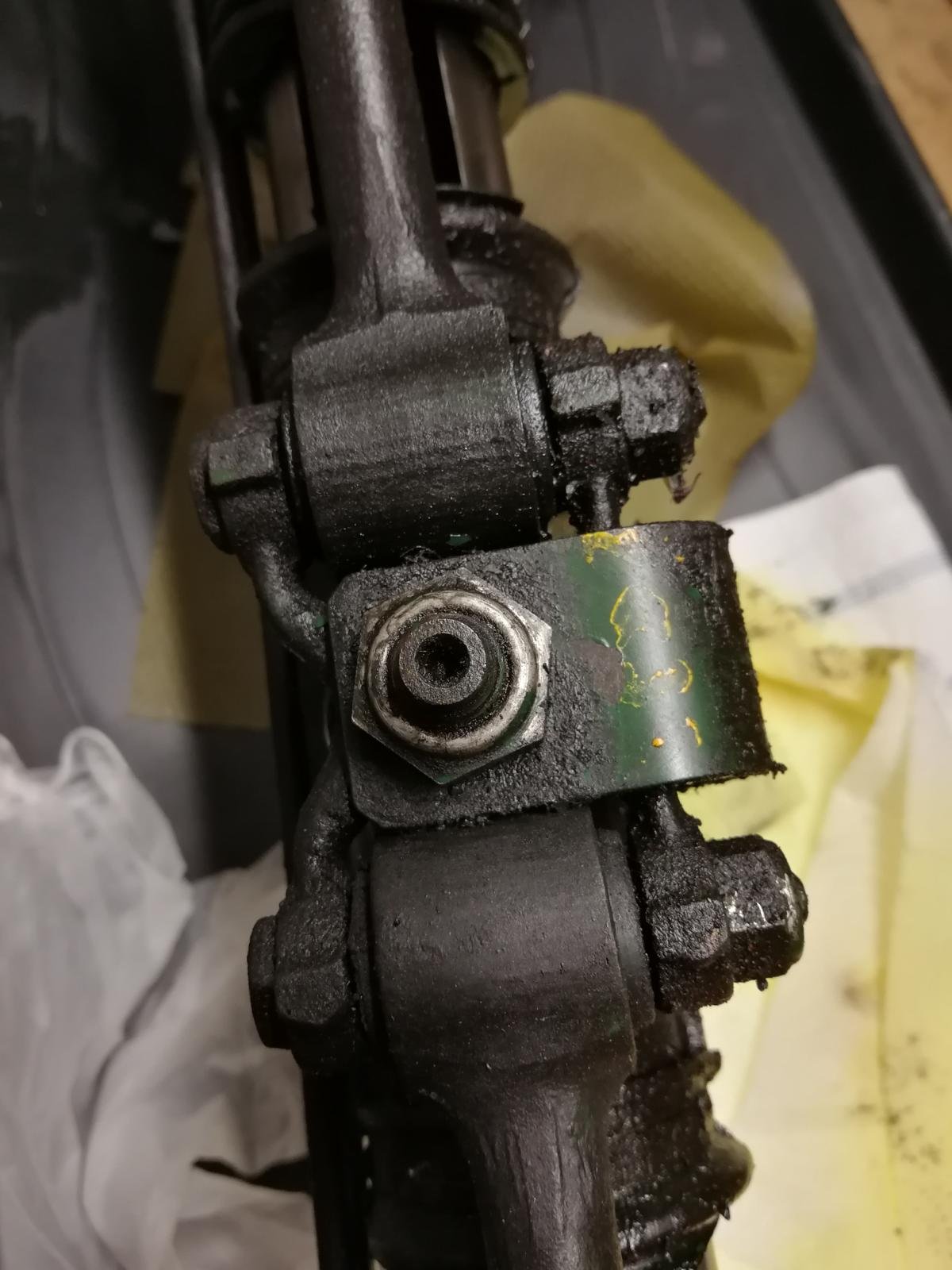

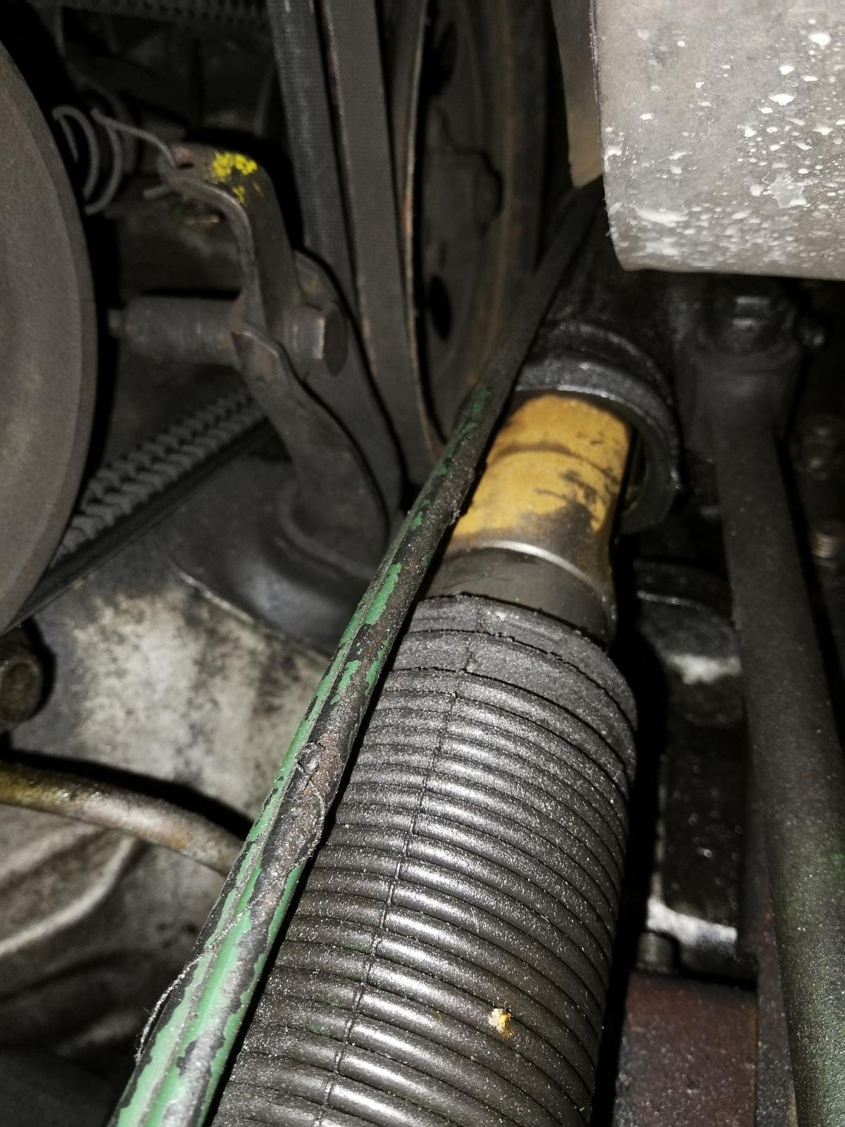

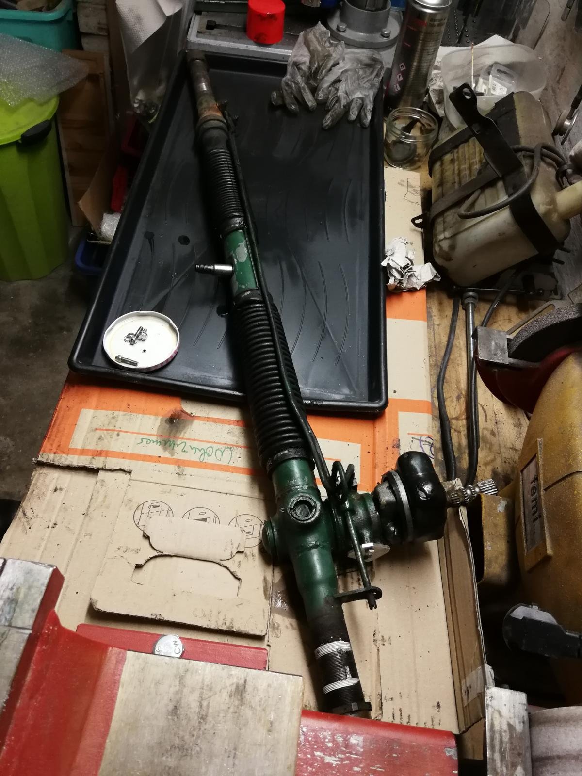

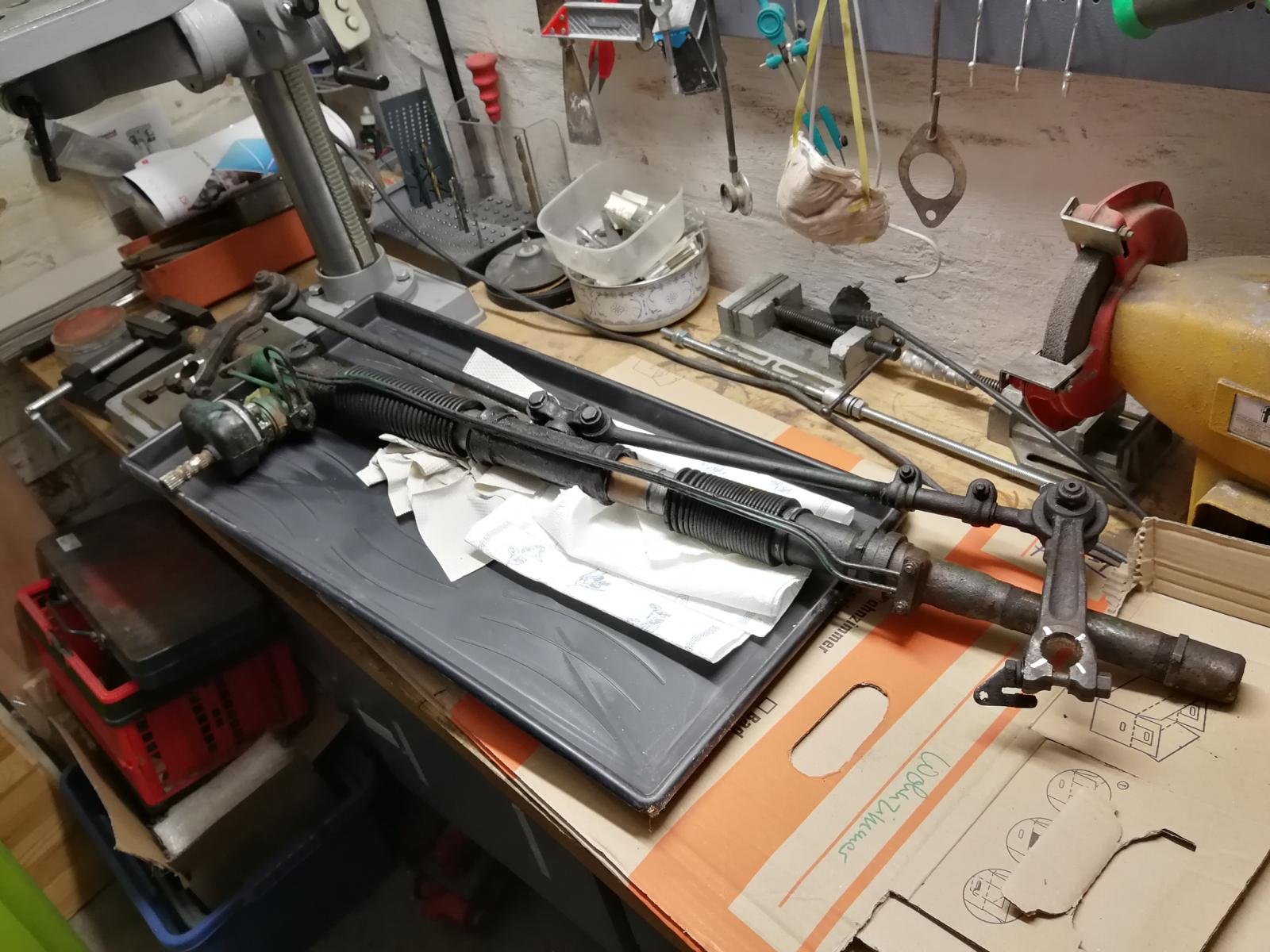

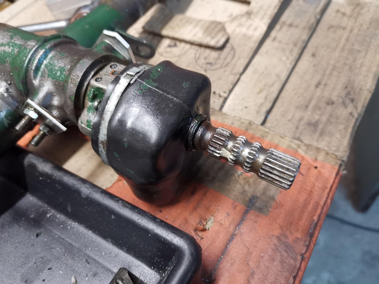

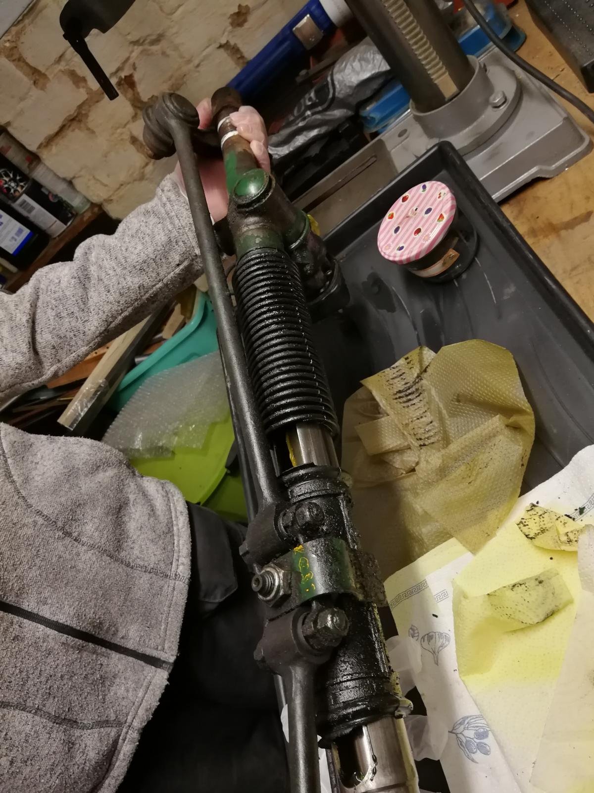

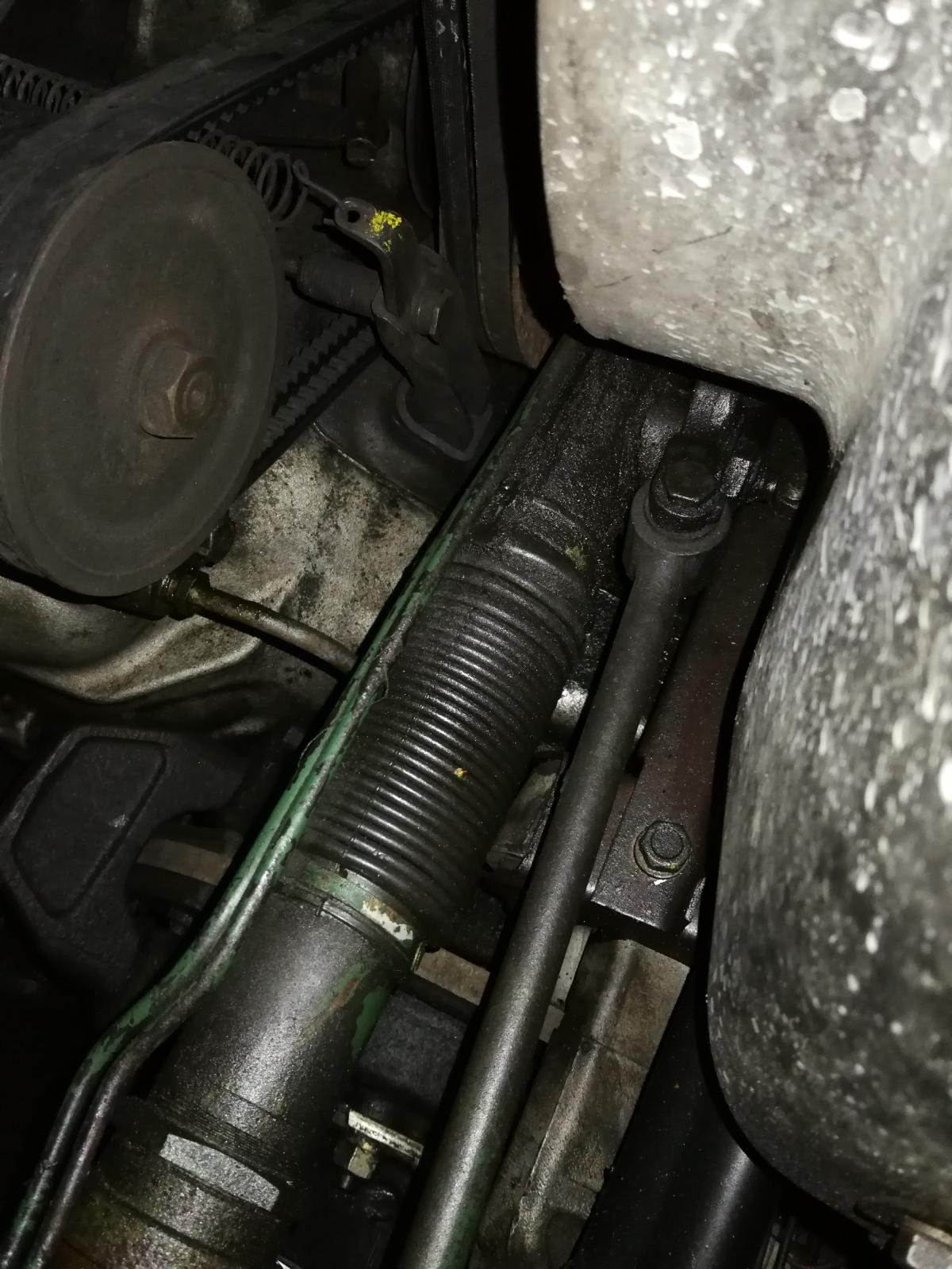

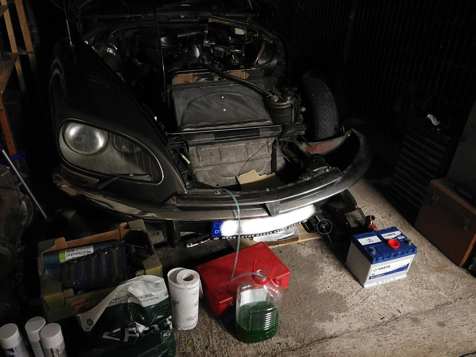

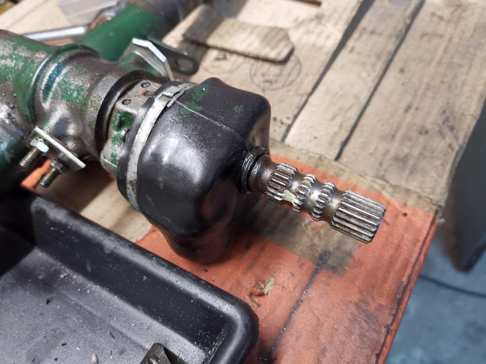

Bild 1 bis 3: Der gerissene Faltenbalg vor dem Ausbau. Bild 4: Beginn des Ausbaus Bild 5 bis 10: Die Lenkung nach dem Ausbau

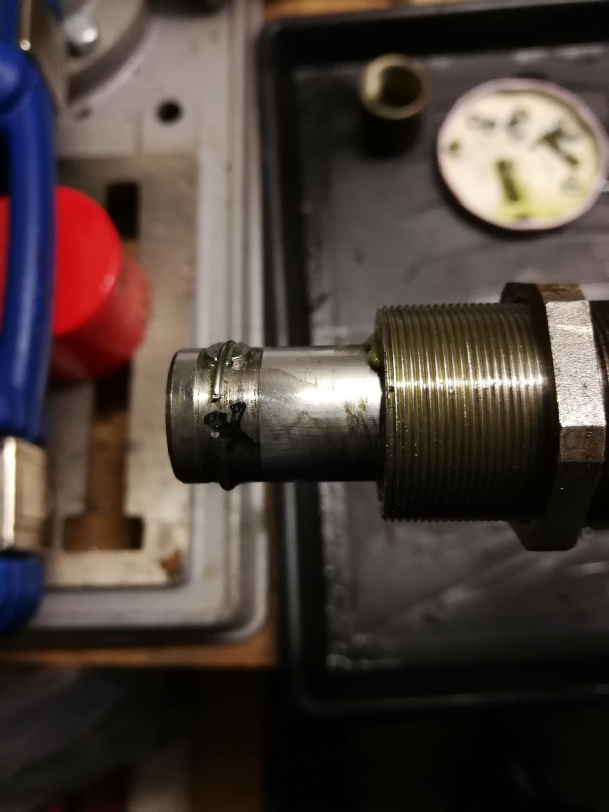

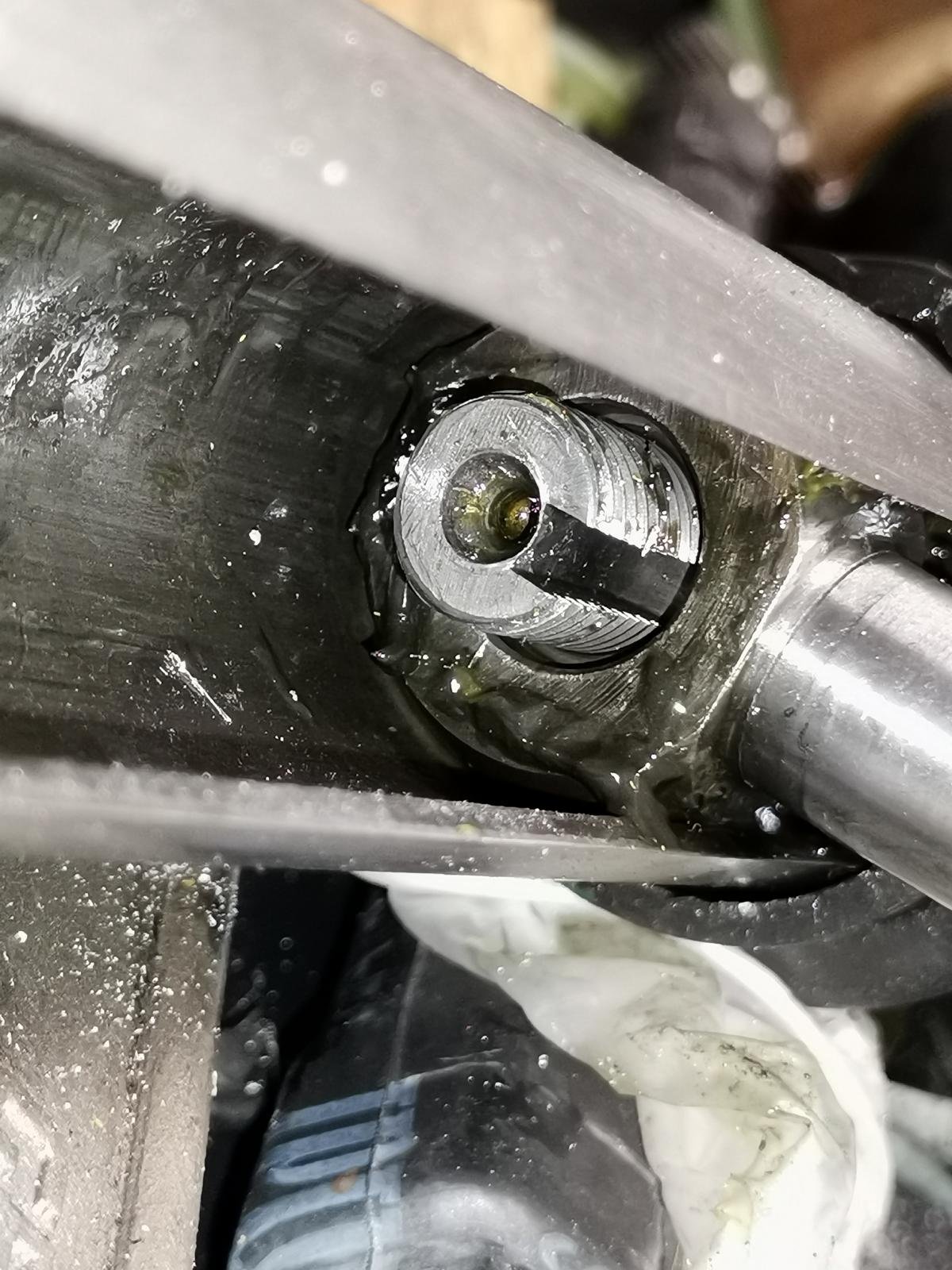

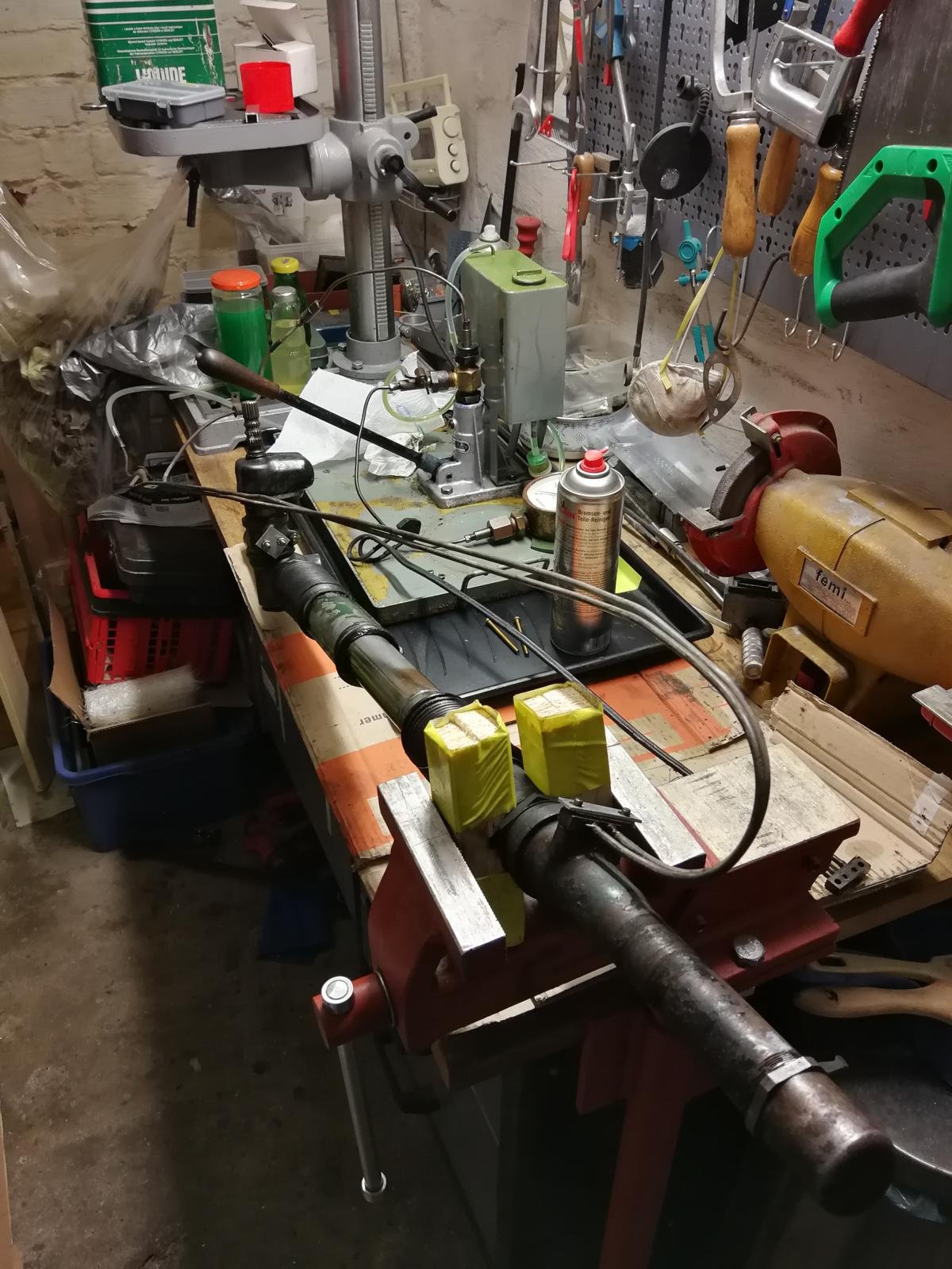

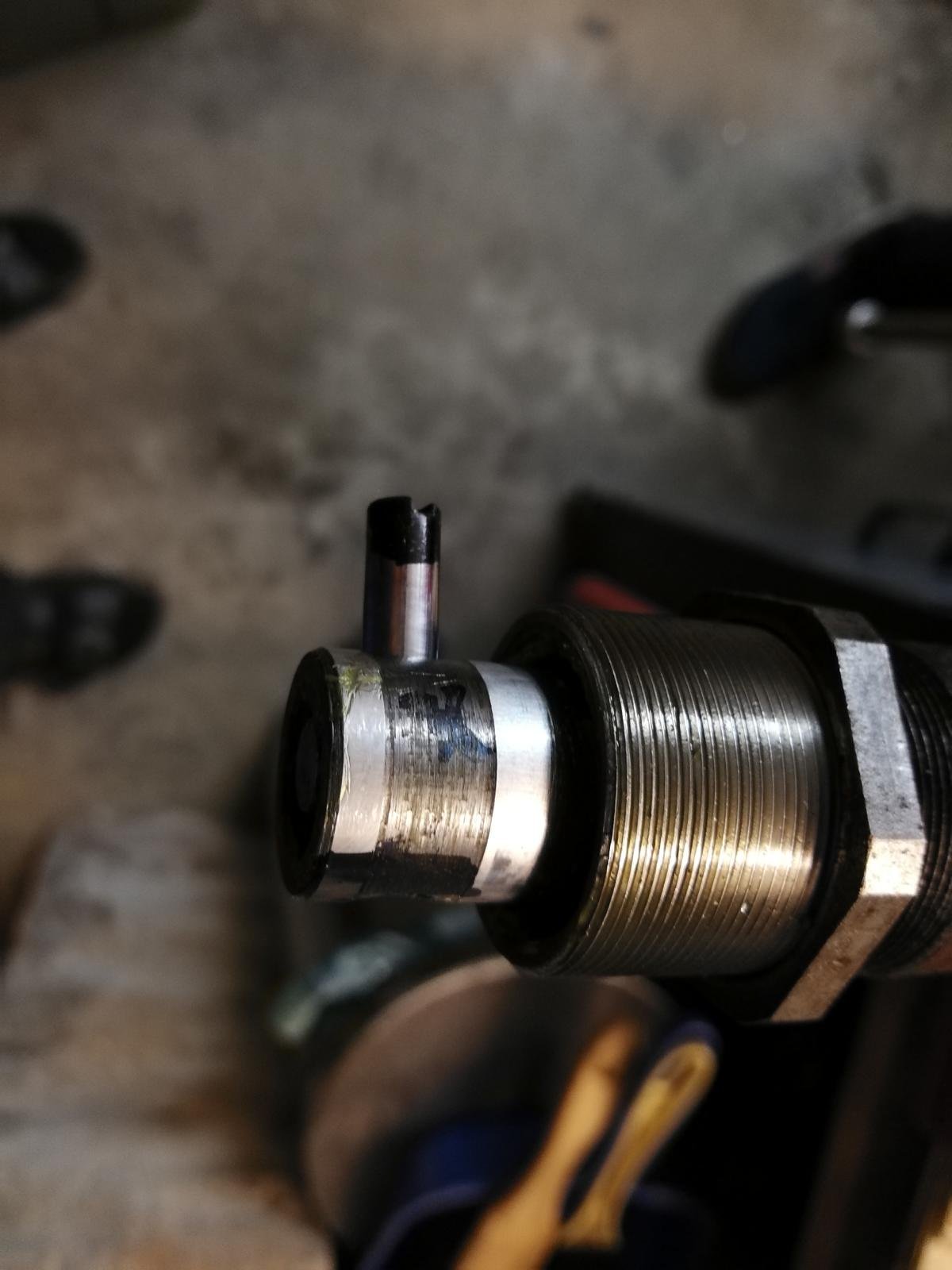

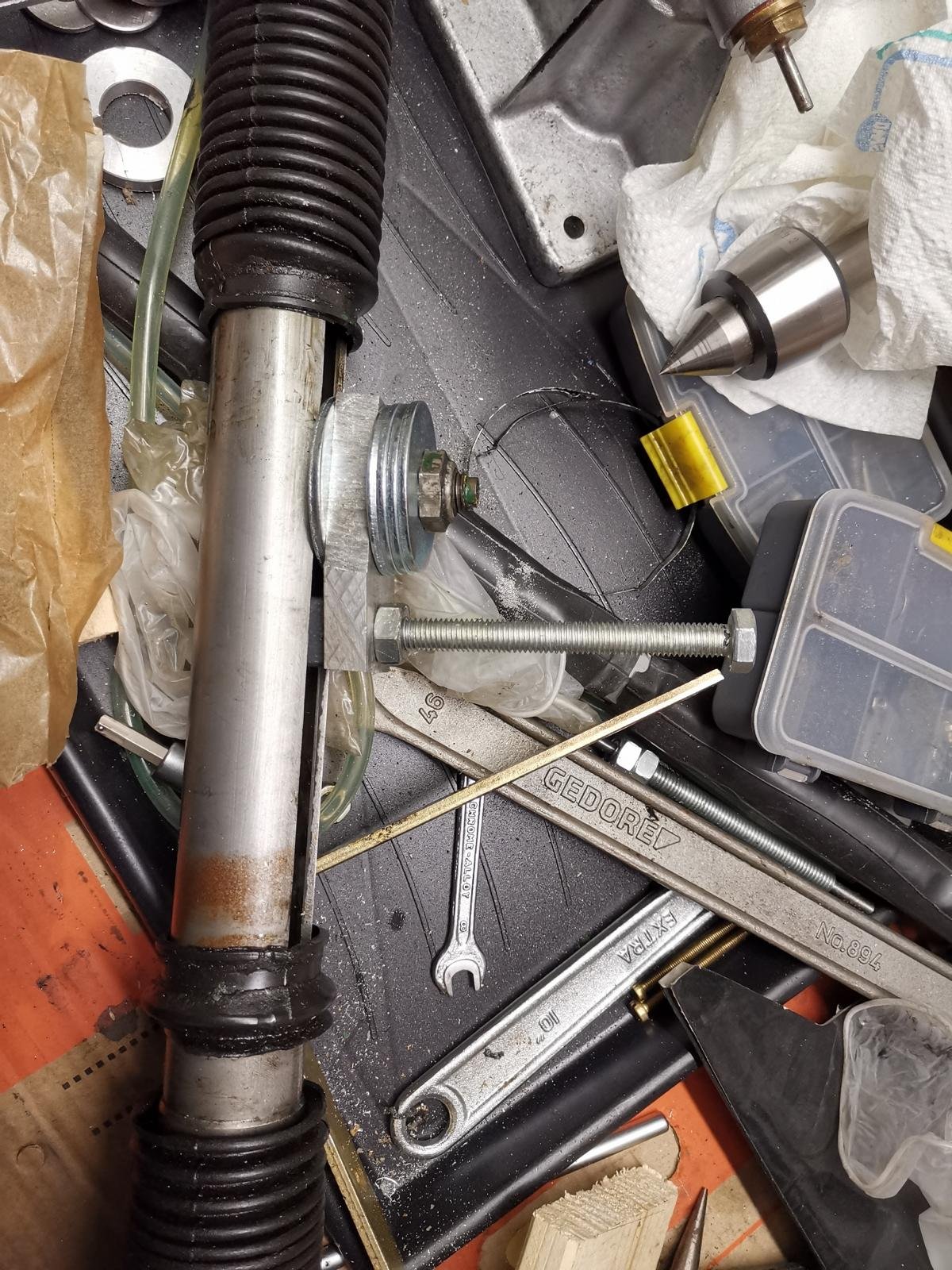

Bild 11: Der Verbindungsbolzen zwischen Lenkungsbetätigung und Hydraulikzylinder, mit Sicherungsring
Bild 12: Der Bolzen, noch nicht vollständig entfernt

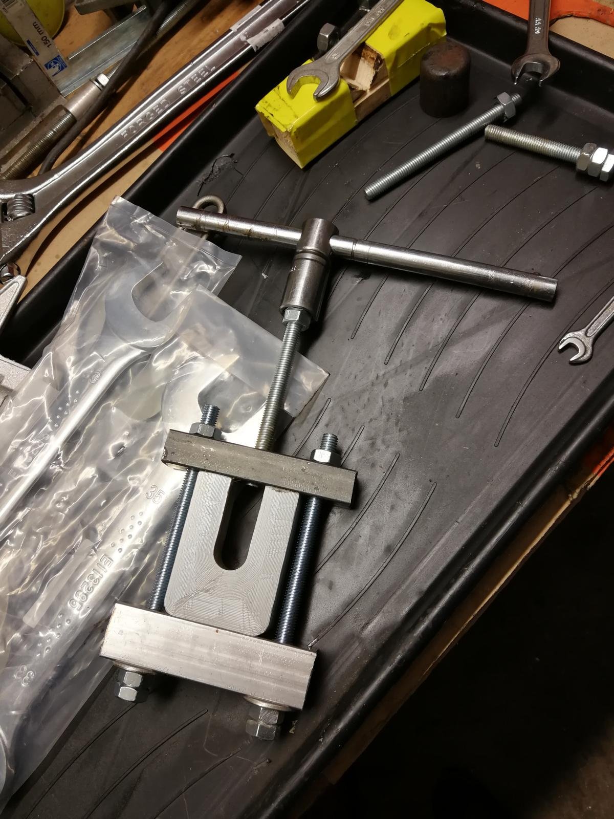

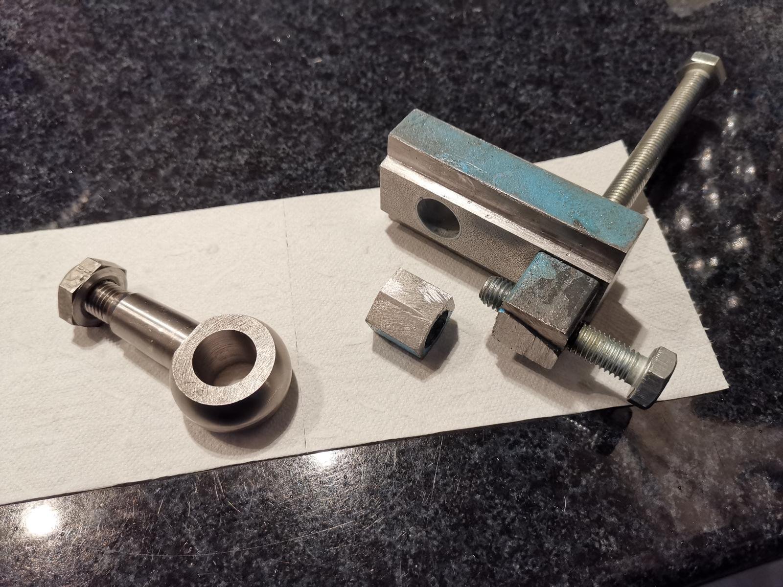

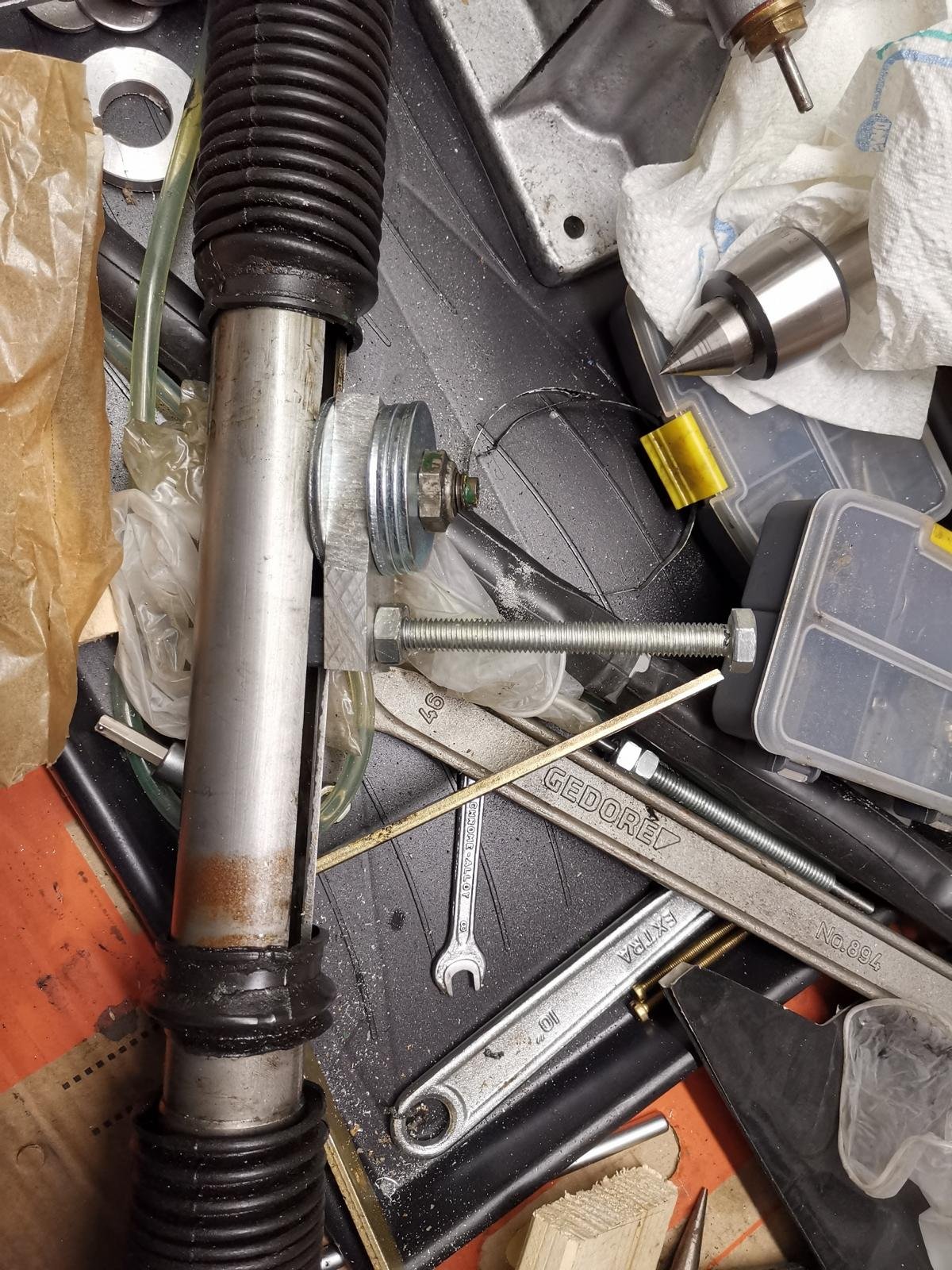

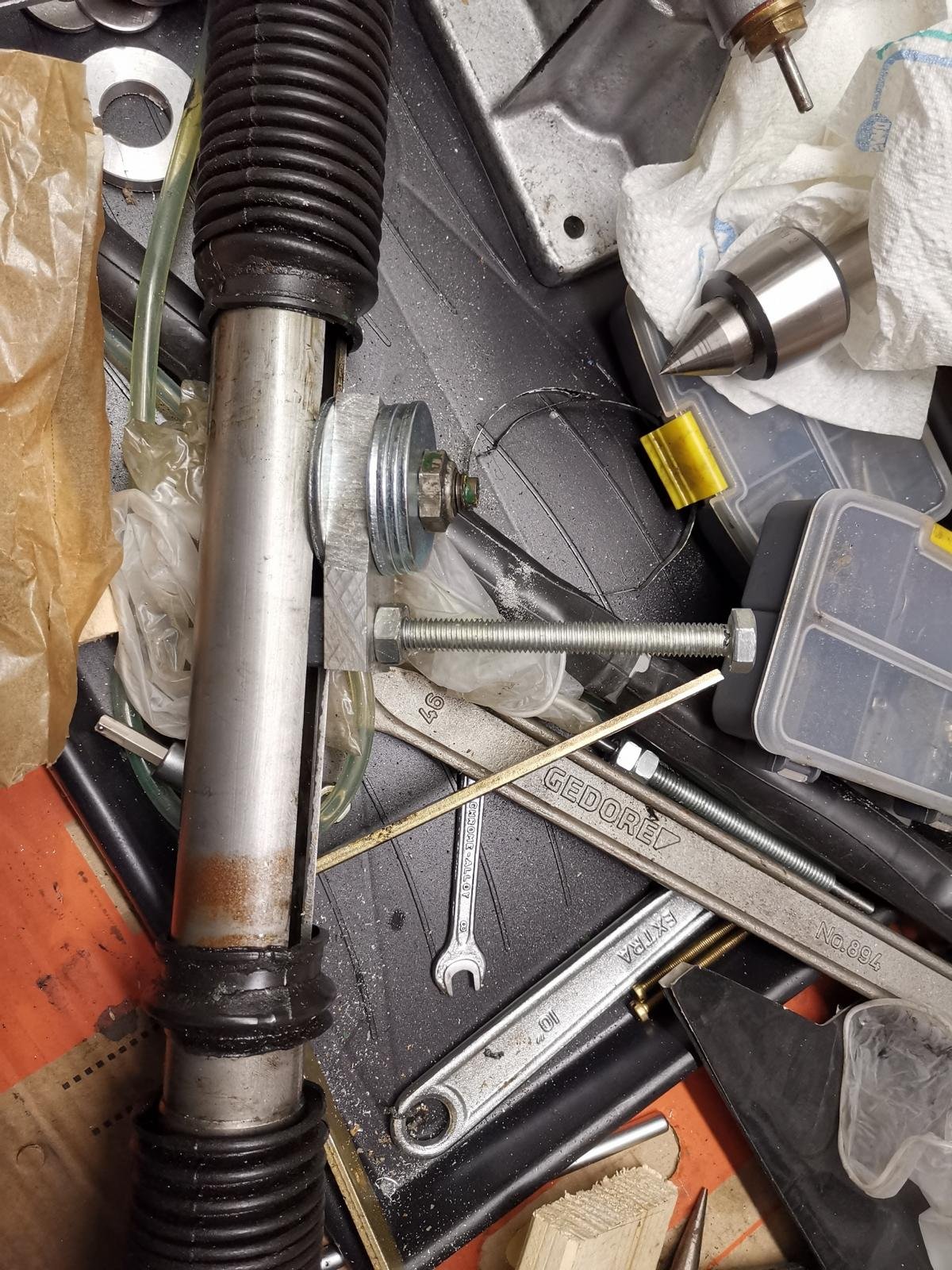

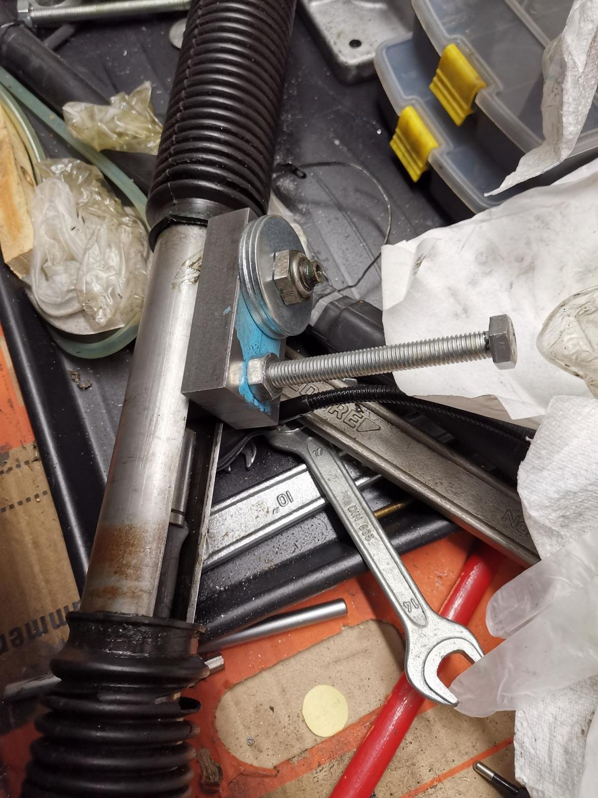

Bild 13: Unser Nachbau von Werkzeug 1969-T, bestehend aus einem Vierkantstahl, einem Stahlrohr, Gewindestangen und dem Schaft eines Bohrers
Bild 14: Die Lenkung bei der Druckprüfung des Zylinders, welcher sich tatsächlich als undicht erwies. LHM floss langsam am Kolben vorbei in die jeweils gegenüberliegende Kammer. Einen Verlust nach aussen gab es nicht.

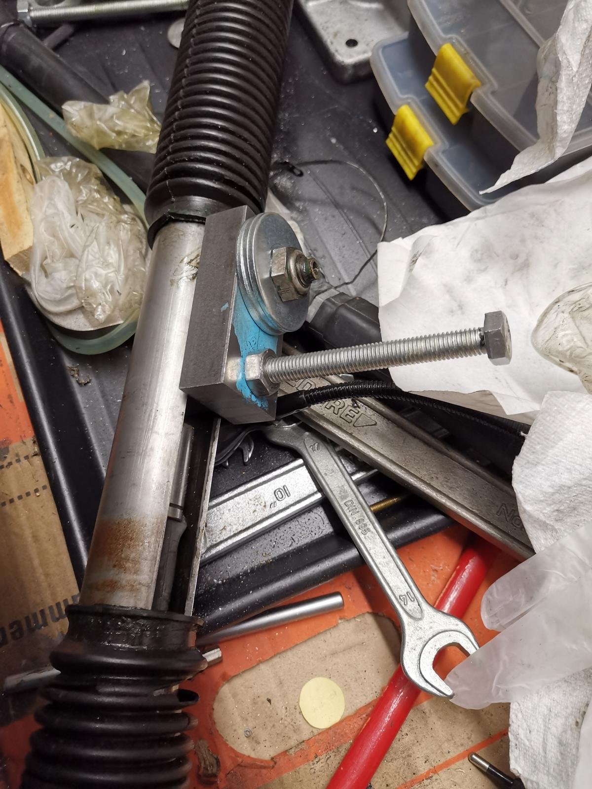

Bild 15 bis 20: Vorab wurde die Betätigungsstange bereits abgeschraubt. Anstelle des Spezialschlüssels 1982-T haben wir dazu mehrere Rorschlüssel verwendet, die zum Schutz der Lenkung in einen Fahrradschlauch gewickelt wurden.
Anschliessend wird mit dem nachgebauten Abzieher 1966-T der Mittelbolzen von der Zahnstange getrennt. Hinweis: Das Originalwerkzeug verfügt über den passenden Konus für den Mittelbolzen. Der Nachbau hat eine zylindrische Borhung, in der sich eine 3D gedruckte konische Kunststoffhülse befindet. Diese Lösung war ausreichend. Weitere Bilder folgen hoffentlich morgen.
LG

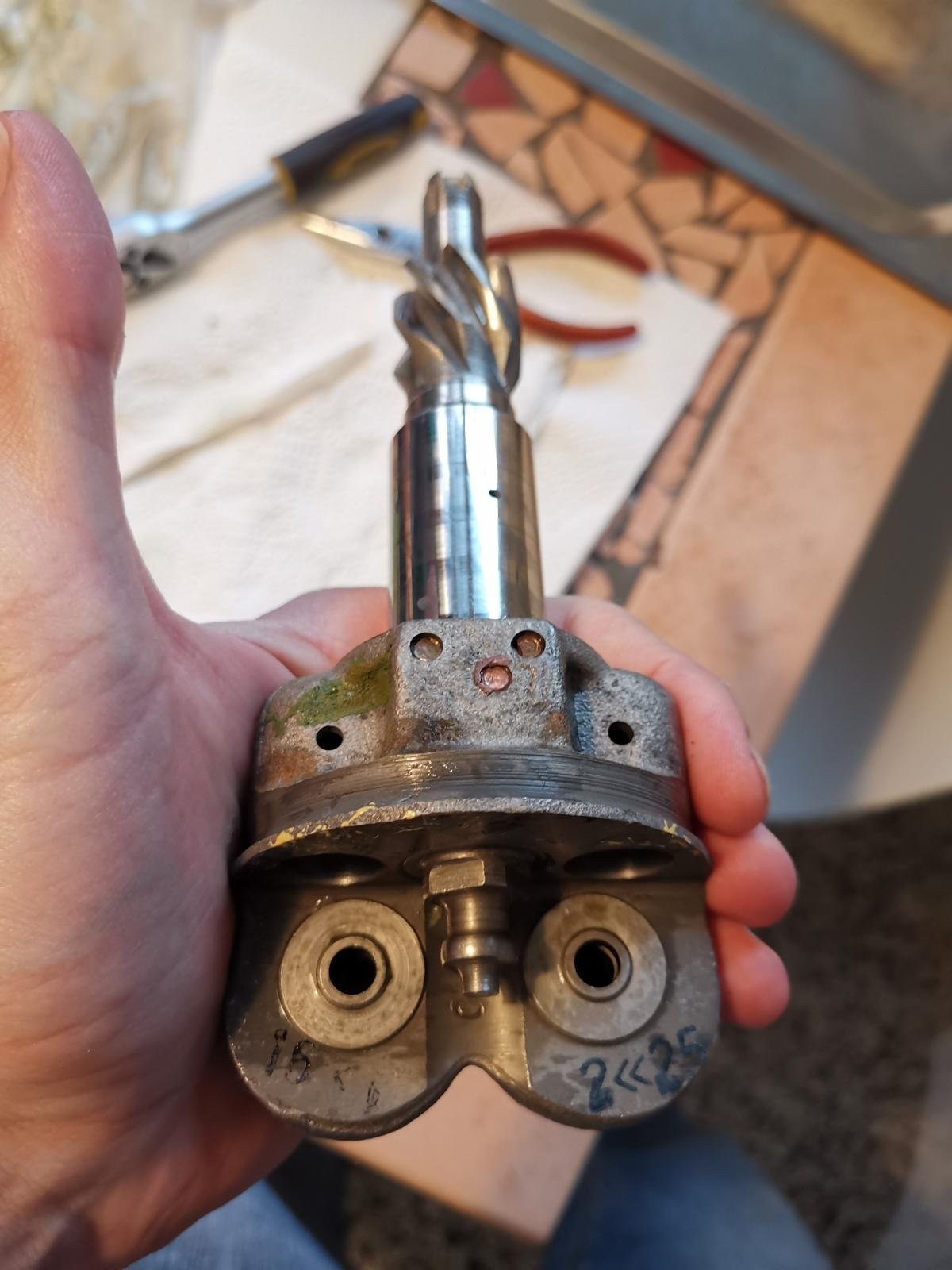

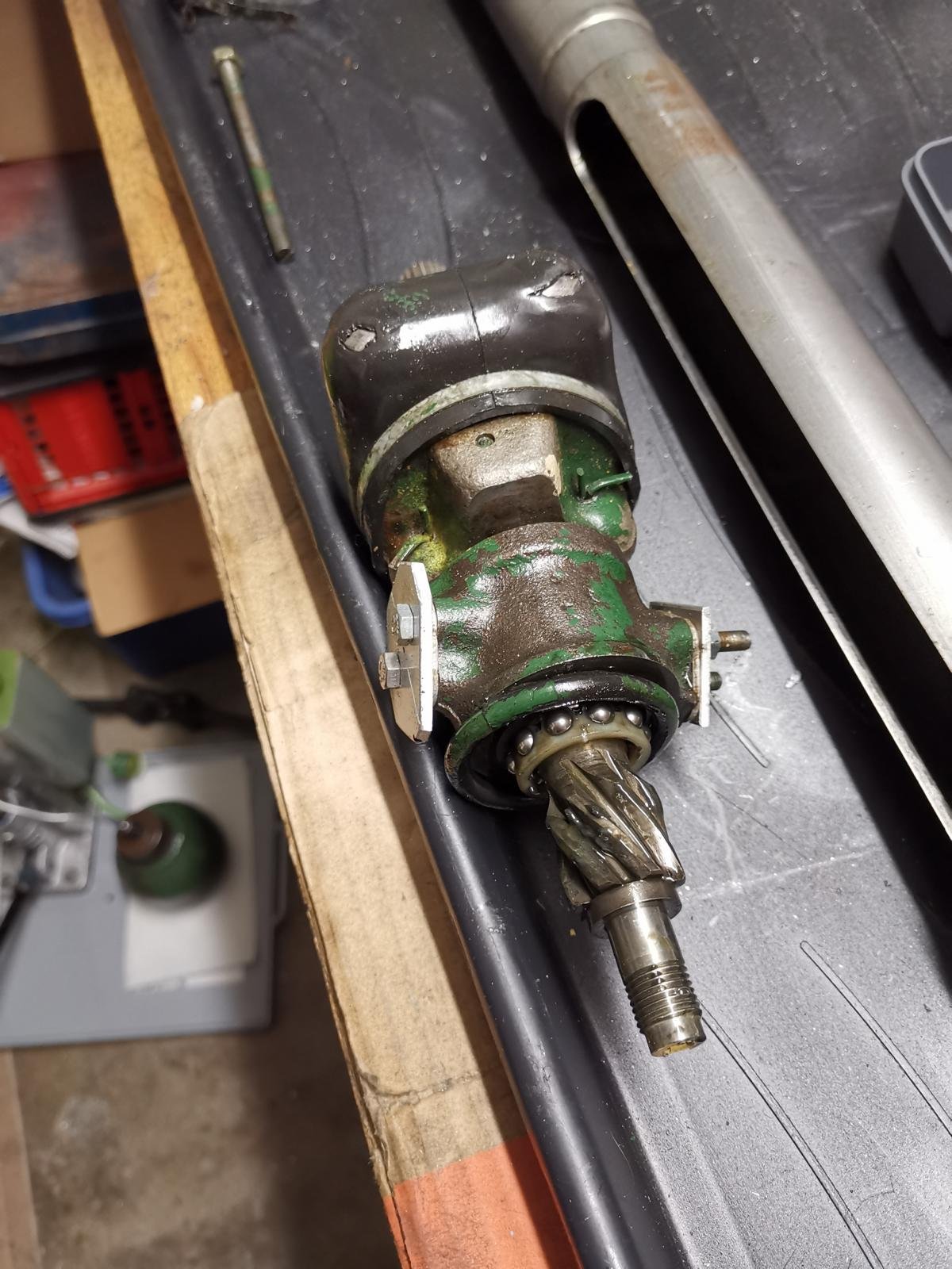

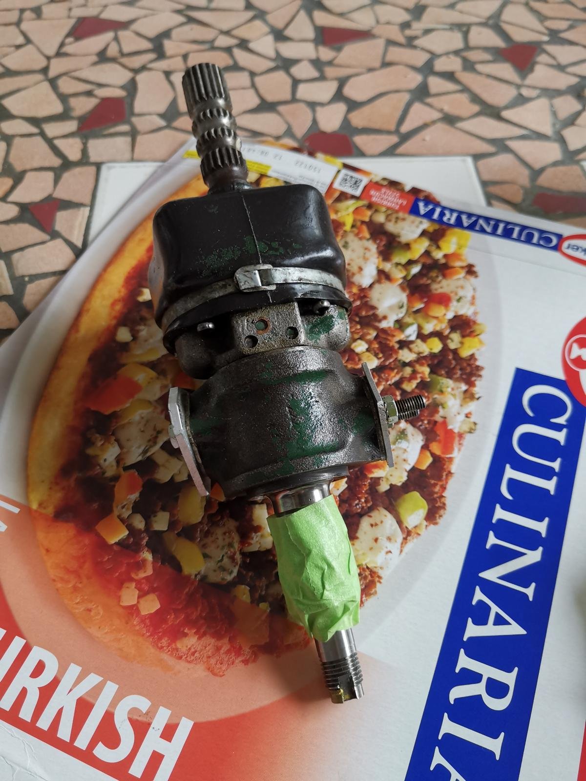

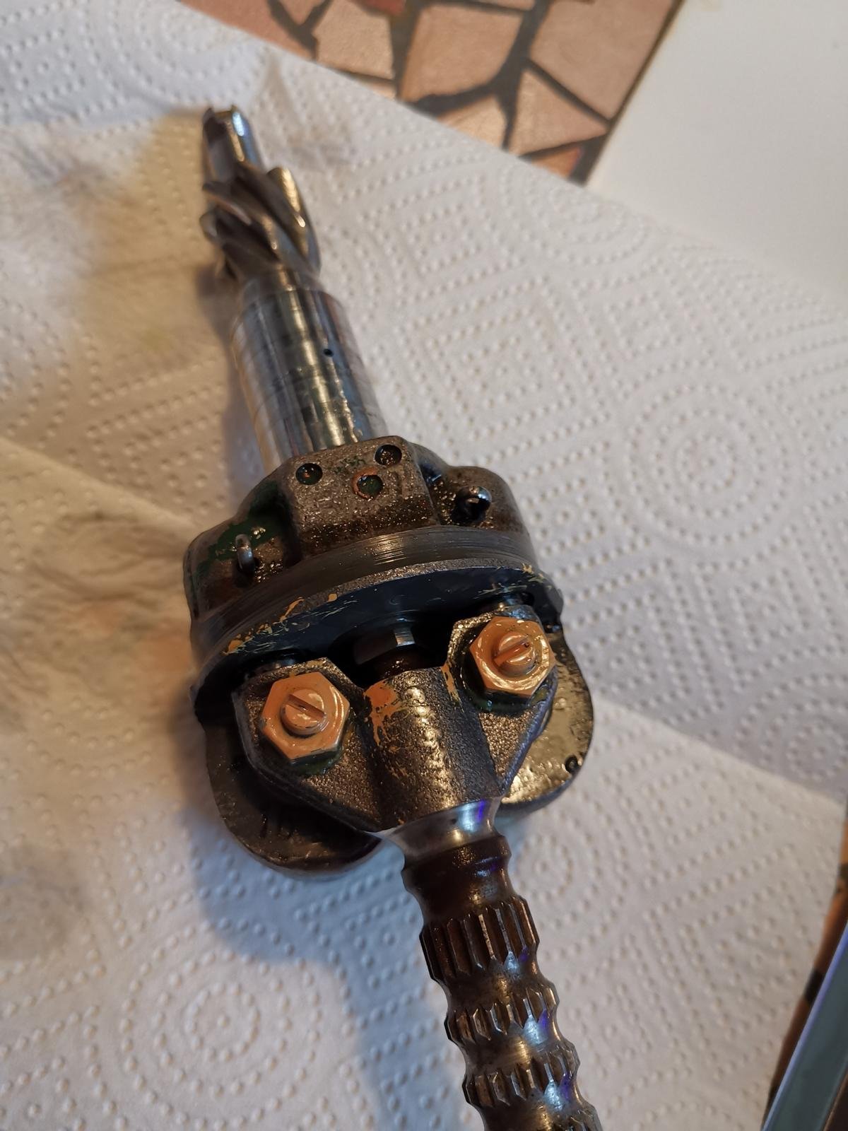

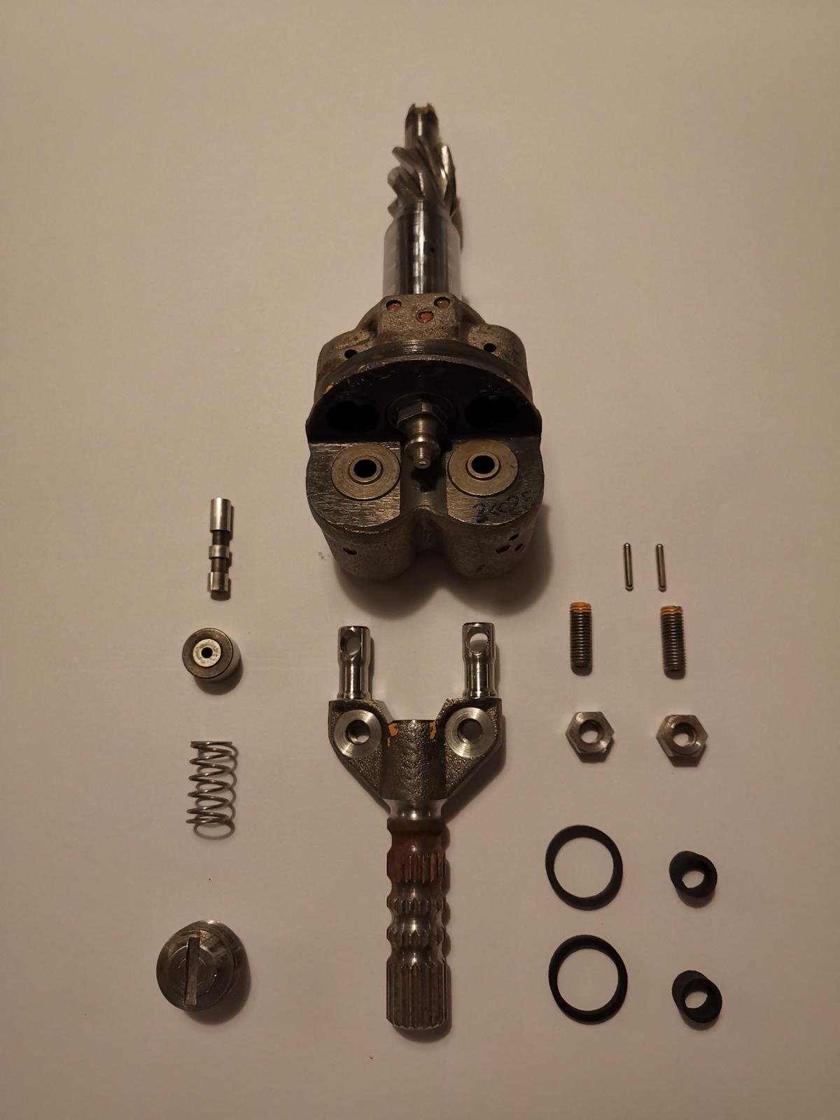

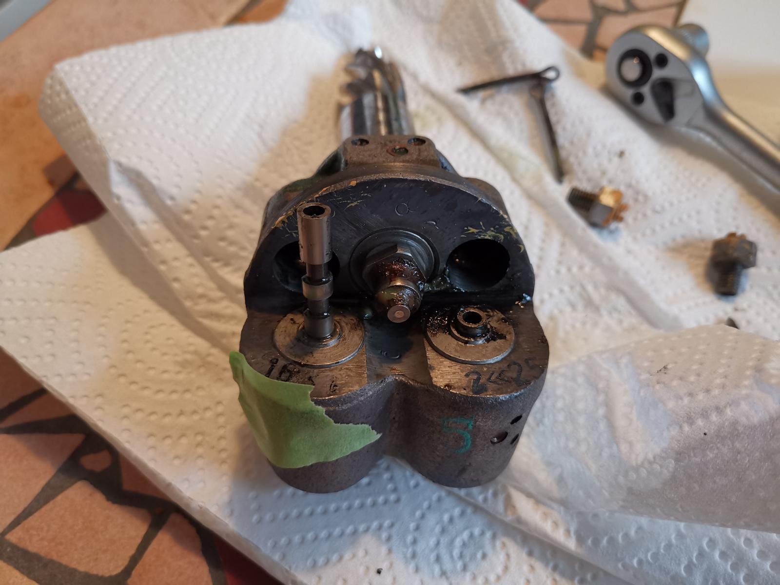

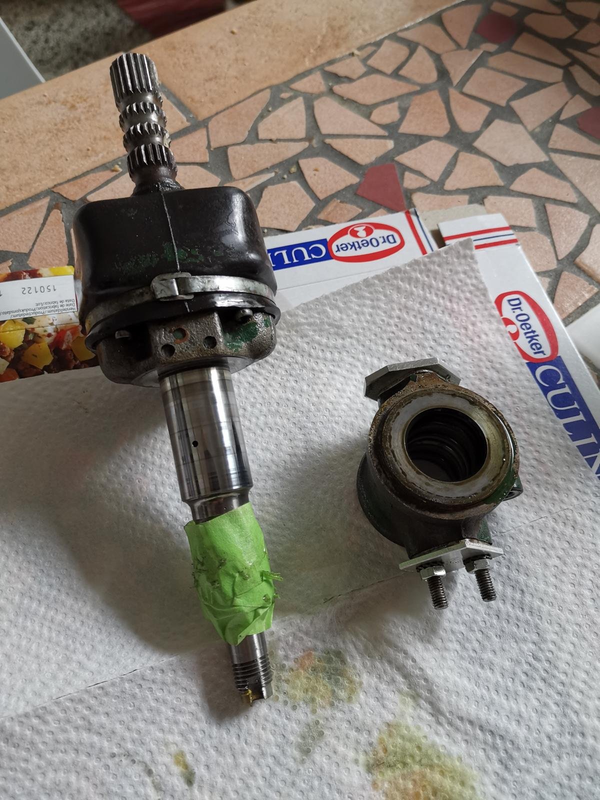

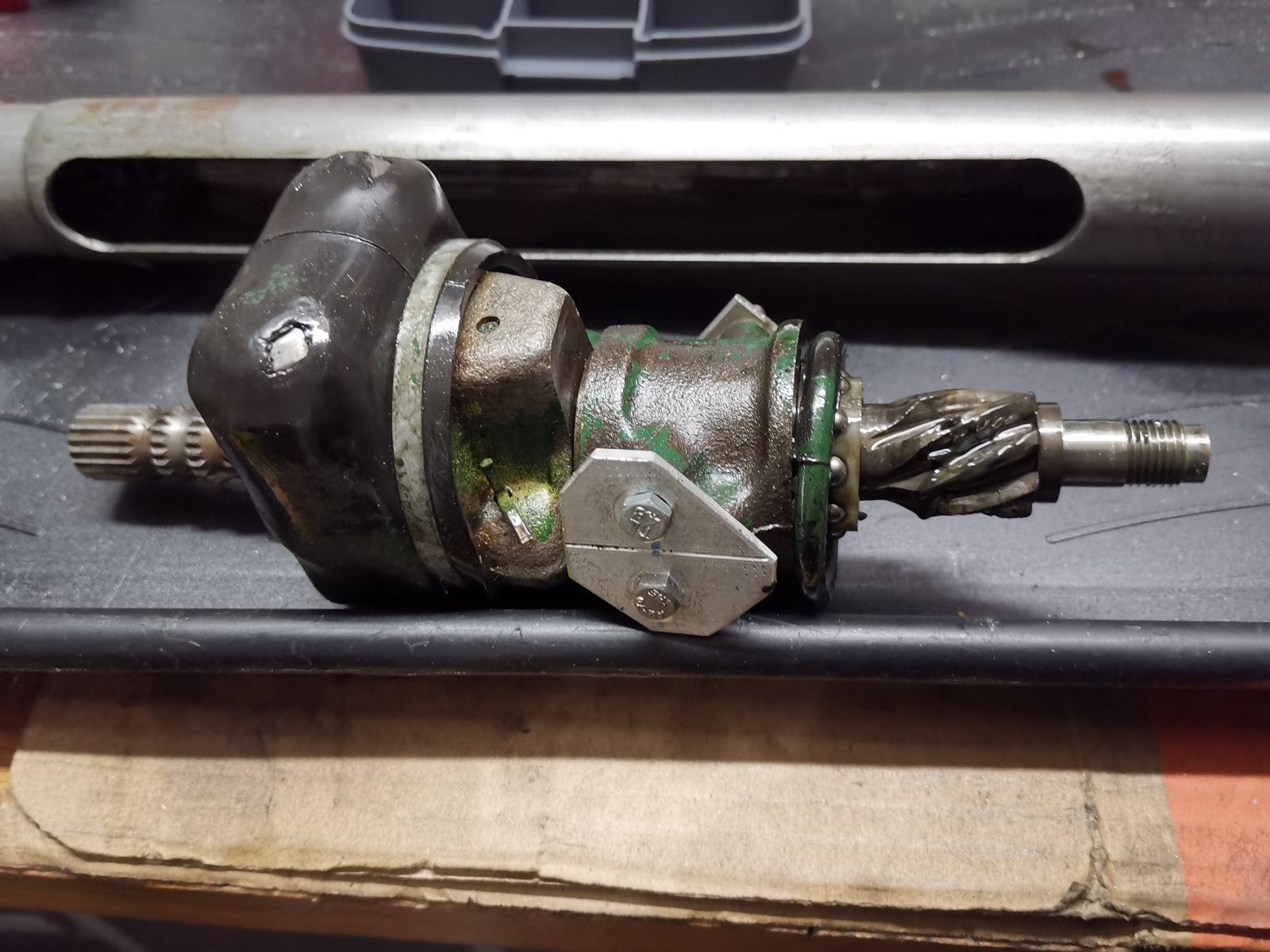

Hier die angekündigte Fortsetzung:
Bild 21 bis 24: Der Lenkkopf und das Führungsritzel beim gemeinsamen Ausbau Bild 25 und 26: Lenkkopf und Führungsritzel werden getrennt. Dabei unbedingt, wie es in der Anleitung steht, die Zähne abkleben, da diese sonst die Dichtflächen im Lenkkopf zerkratzen können. Bild 27 bis 30: Das Führungsritzel, erst mit Betätigungswippe, und anschliessend weiter zerlegt. Wichtig: Die Steuerschieber dürfen nicht vertauscht werden. Daher ist auf dem letzten Bild nur eine Einheit abgebildet. Die andere befand sich in einem beschrifeteten Glas.
