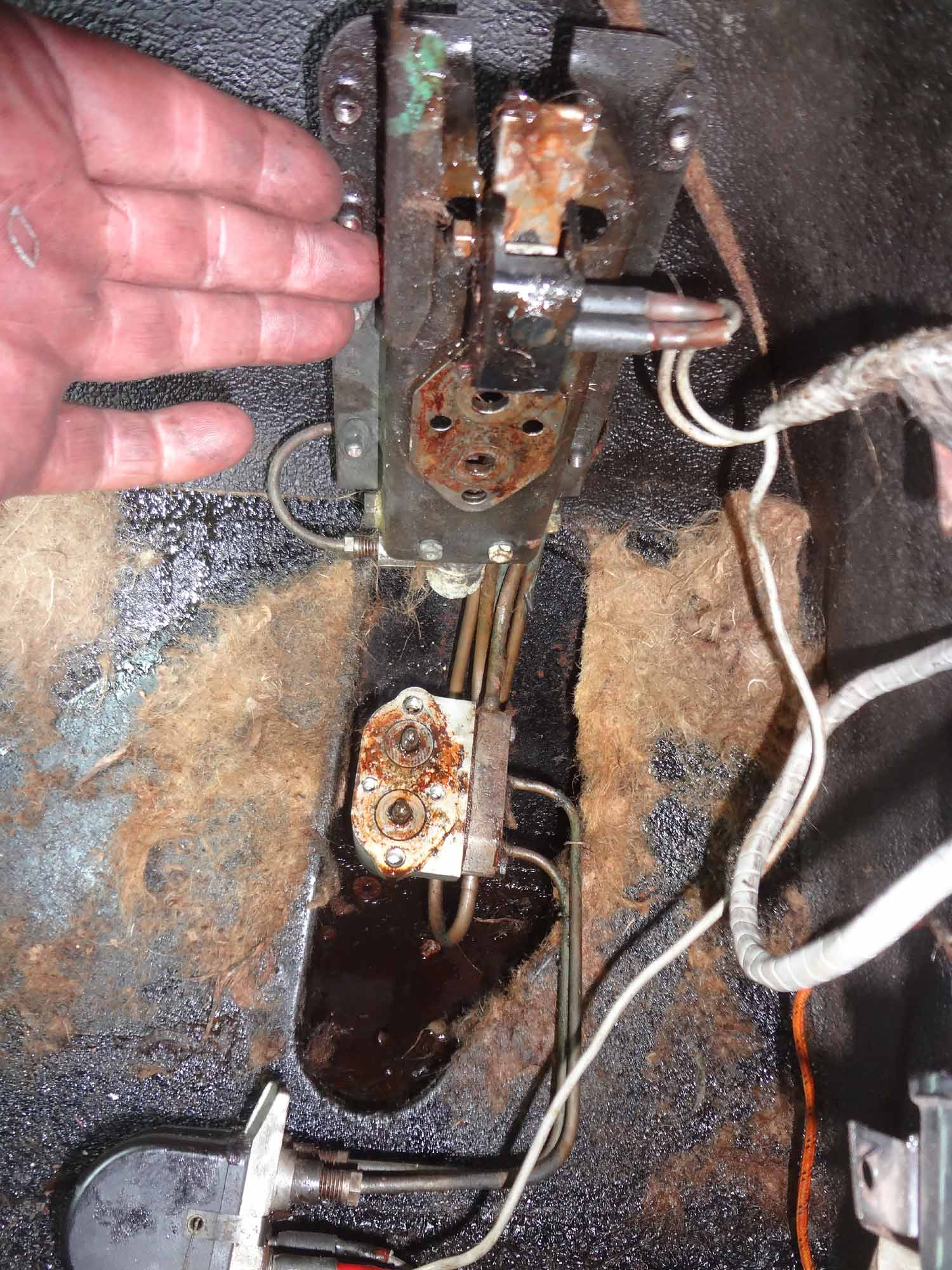

nun habe ich das Bremsventil wieder eingebaut und die LHM-Anschlüsse neu abgedichtet. Danach habe ich die Anlage wieder unter Druck gesetzt und das Ventil für zwei Stunden dauerhaft betätigt (siehe Aufbau-Foto, da sieht man auch, wie das LHM die Dämmmatten zerstört), ähnlich wie Pit es im Thread "Erfahrungen Bremsventil" gemacht hat. Nach zwei Stunden sah es wie auf dem Foto aus. Leider habe ich unter dem Auto nur eine Pappe liegen und kein Behälter, um das Lecköl aufzufangen, aber ich glaube, da war nicht viel, wenn überhaupt. Auf dem Bodenblech war auch nichts, vielleicht hat`s ja geholfen. Allerdings ist es am Anschluss des Leckölschlauchs ein wenig feucht, was aber nicht am Schlauch liegt. Eventuell ist die Lötung nicht ganz dicht. Das werde ich nochmal überprüfen.
Martin

Wenn ich das richtig sehe kommt auch bei deinem Ventil bei Betätigung LHM oben bei den Kolben raus.
J.Hoch sagt übrigens das müsste so sein, damit die Kolben geschmiert sind. Also eine Verlustschmierung.
Zum Vergleich jetzt ca. 24h ohne Druck auf der Bremse. Aber mit Druck im System.

Re: Unauffindbare Leckage
Hallo Jürgen,
Danke für Deine Erläuterungen! Heute habe ich nochmal einen Test gemacht. Vorher wieder alles gesäubert und dann wieder Dauerbetätigung des Bremsventils unter Betriebsdruck (Fahrzeug in Normalhöhe) eingestellt. Nach ca. 3,5 Stunden habe ich alles inspiziert. Man sieht, es ergibt sich wieder das gleiche Bild, wie beim ersten Test. Dieses Mal hatte ich einen Behälter unter das Auto gestellt und man sieht auf dem Foto eine kleine Menge an LHM im Behälter. Dann habe ich mit einem Spiegel die Unterseite der Wanne und den Spalt Bremsventil/Wanne angesehen. Der Unterboden der Wann war LHM-feucht und es kroch wohl außen bis an den Leckölschlauch wie man sieht. Da der Schlauch unten die Kante des Bodenblechs berührt, kommt dort auf Dauer auch LHM auf den Fußraum. Außerdem habe ich die Vermutung, dass auch auf Dauer LHM bis an den Rand der Halterung des Druckwarnschalters kommt. Dort war nämlich auch ein Tropfen zu sehen, als ich das ganze zum ersten Mal demontiert habe.
Ehrlich gesagt, habe ich noch nie Hydraulikteile mit Dichtmittel bearbeitet. Ich kenne da nur O-Ringe für Plaketten und Dichttüllen. Jetzt gibt es bei D.S. einen "Bremsventil Überholsatz für Bremspilz" (siehe Foto). Sind die schwarzen Teile nicht die gezeigten am Bremsventil? Dann könnte man die doch austauschen und gut ist? Stimmt das, oder liege ich da total falsch?
Martin
