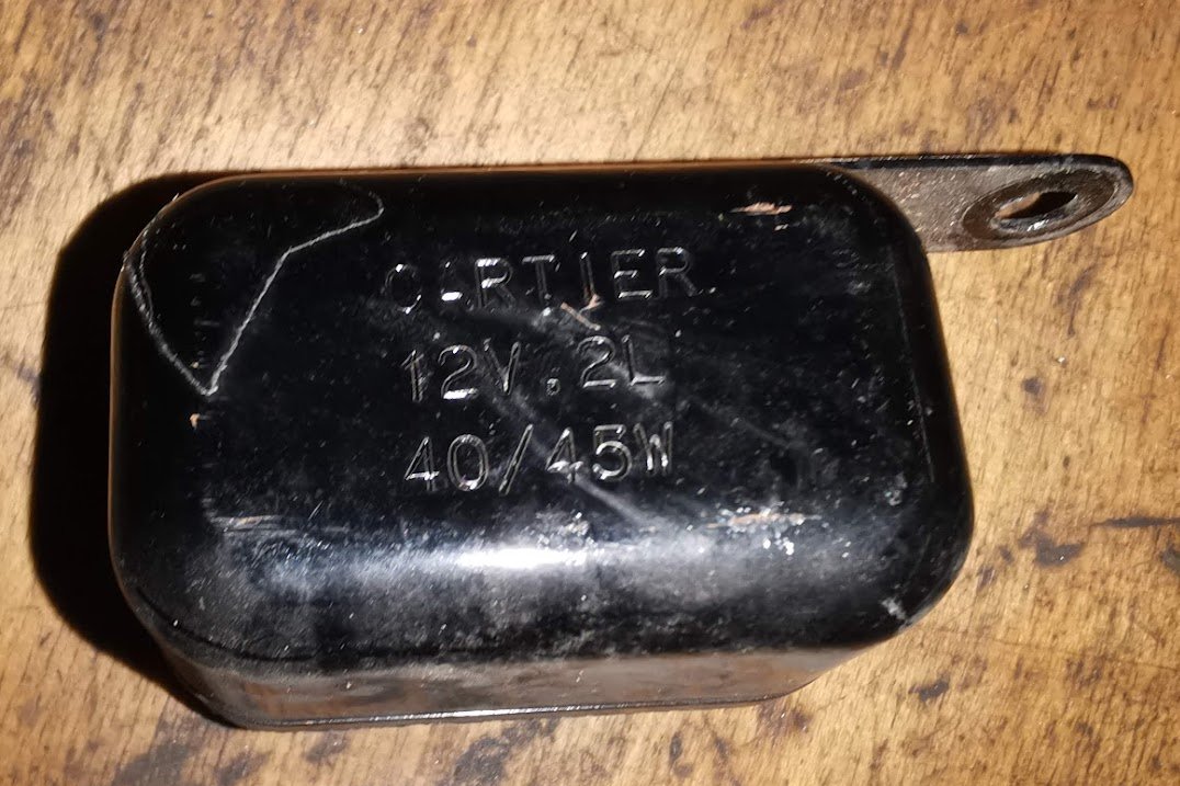

Hier erstmal die späte eckige Variante (Cartier):

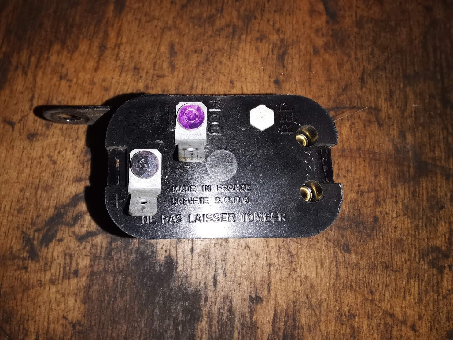

Man beachte auch den Hinweis daß man die nicht runterschmeißen soll, weil der Aufbau doch etwas empfindlich ist.

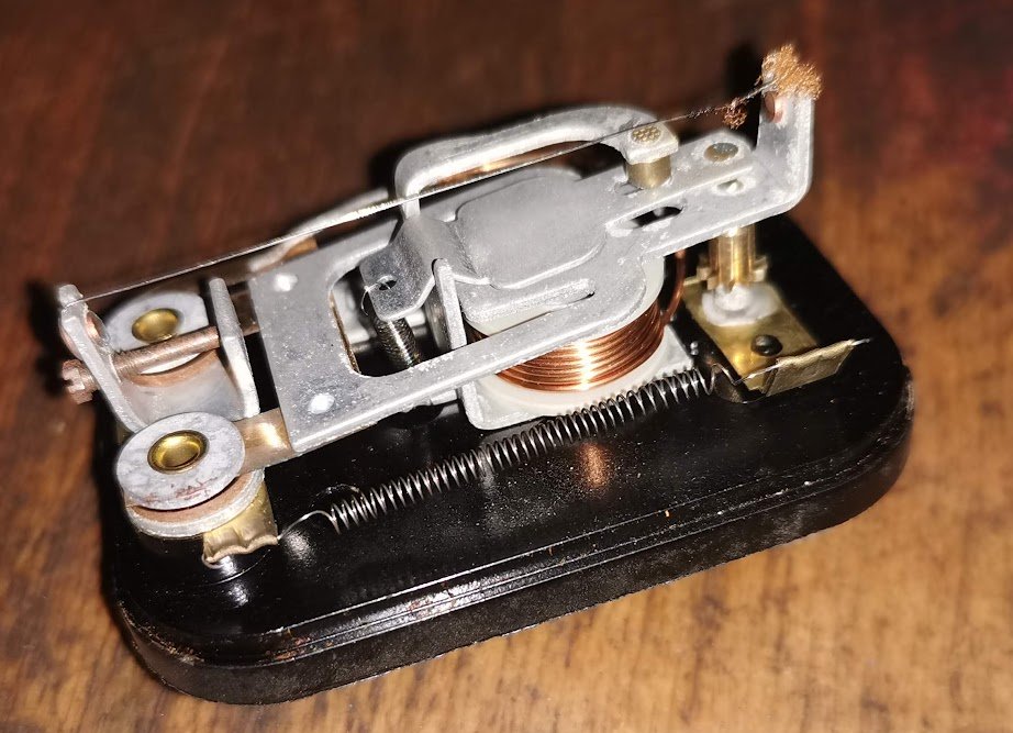

Von innen sieht das dann so aus, man sieht gut den gespannten Hitzdraht:

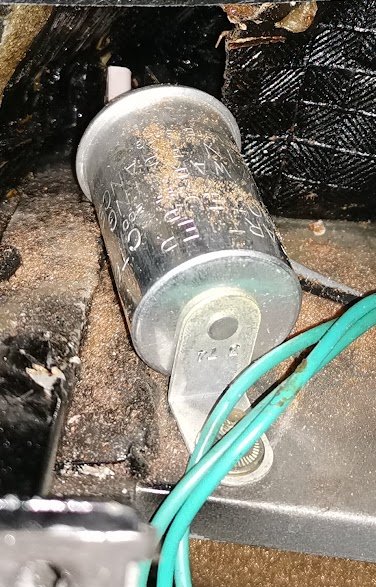

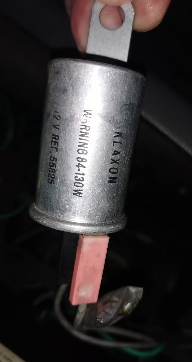

Das ist die Aludosenvariante, habe da leider kein Bild von innen, ist aber sehr ähnlich aufgebaut:
Interessant ist, daß die alle nur zwei Anschlüsse haben weil sie quasi in die Leitung eingeschliffen werden und somit auf den Strom reagieren. Sie haben also im Gegensatz zu moderneren Blinkgebern kein Bezugspotential. Die Schraublasche ist nur zum Festmachen.
