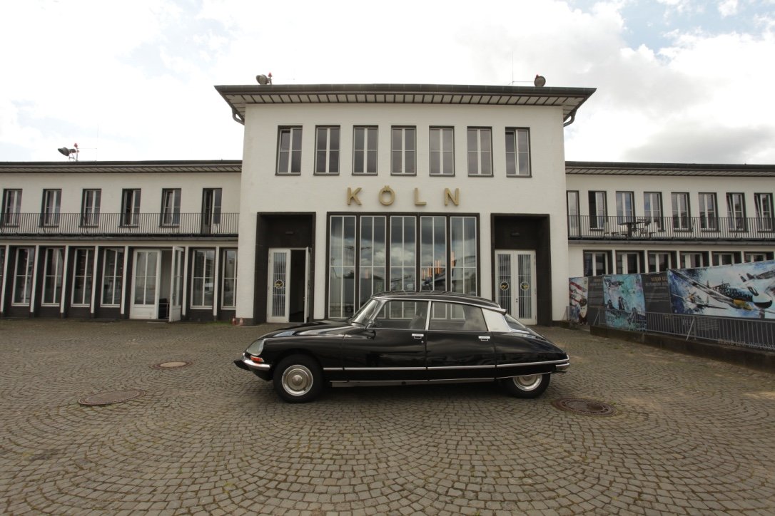

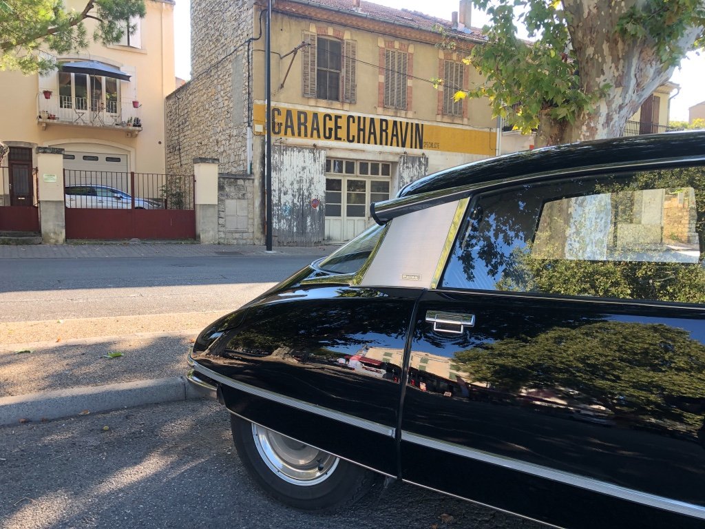

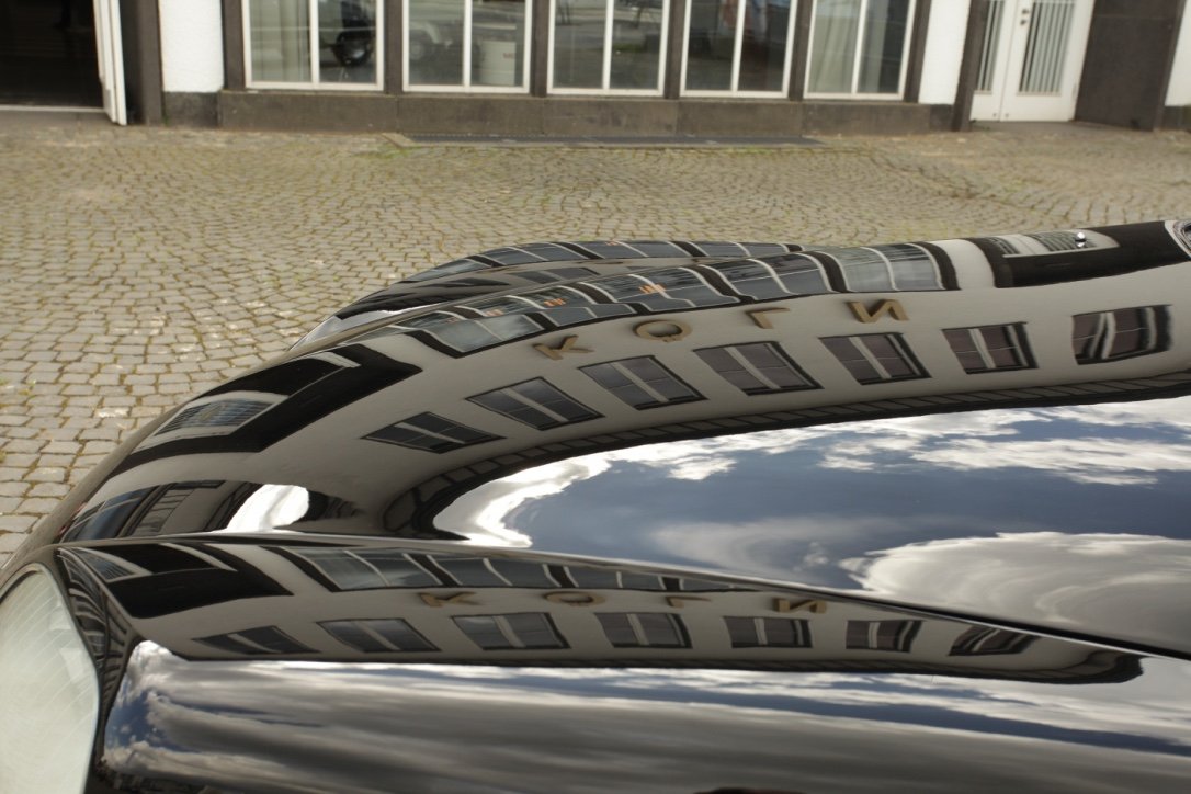

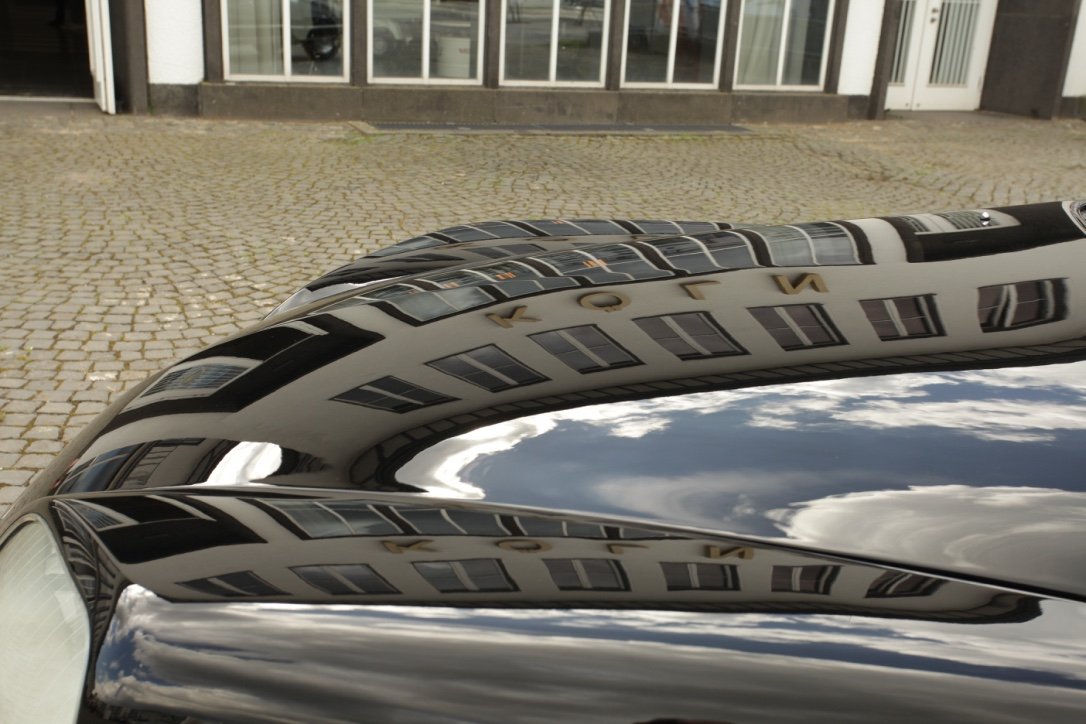

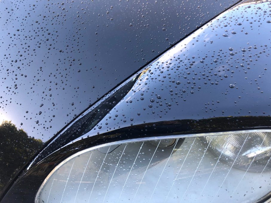

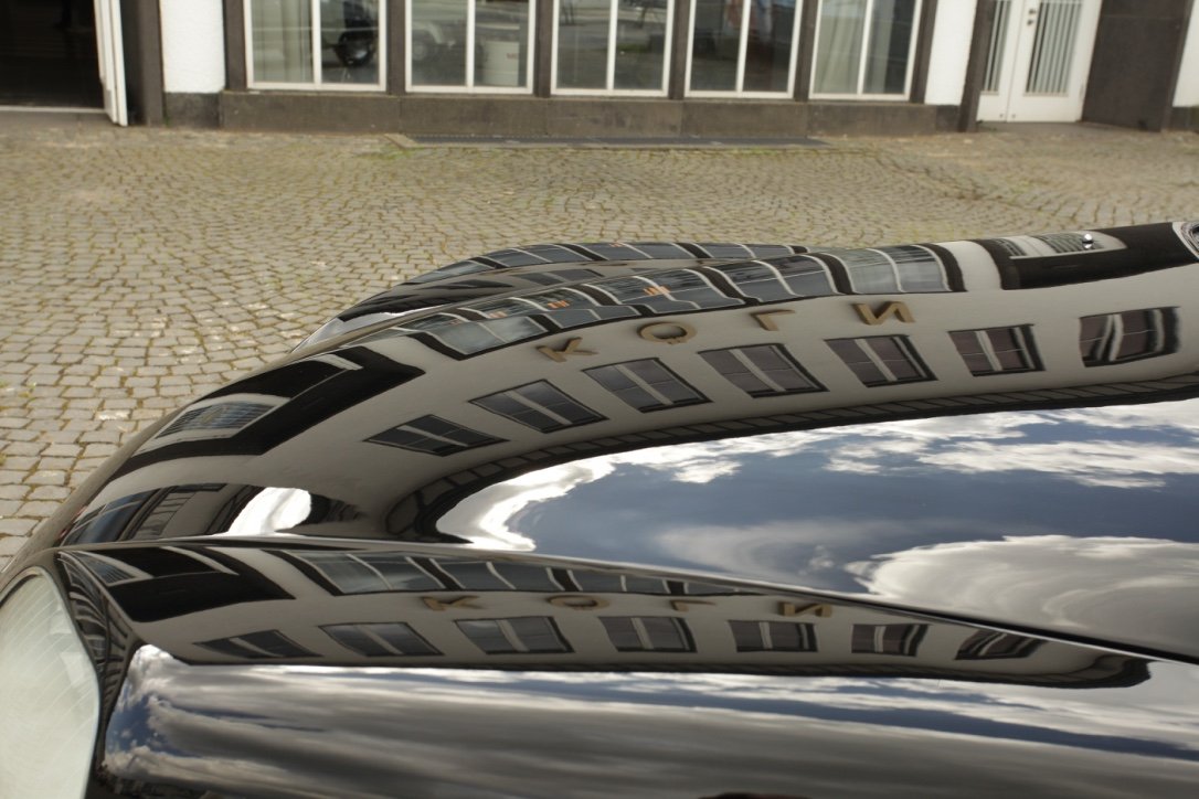

ich habe vor 2 Jahren die Komplettrestaurierung meiner DS 21 abgeschlossen.
Vor ca 18 Jahren wurden alle Karosserieteile gestrahlt, phosphatiert und schwarz lackiert (kein Klarlack). Seitdem waren sie über 15 Jahre in verschiedenen Garagen gelagert.
Dabei haben sie leider einige Macken (kleine Beuichen, kleinere Kratzer und Schlieren im Lack abbekommen.
Nach Montage der Teile habe ich das Fahrzeug in einem Profibetrieb (TW-Autoglanz Köln) komplett aufarbeiten lassen.
Der Inhaber hat nach einer Lackdichtemessung die Karosserie poliert, die kleinen Beulen ohne Rückstand entfernt.
Das Ergebnis war schon beeindruckend, aber nachdem er die Eigenschaften und Vorteile einer Keramikversiegelung an einem von ihm behandelten Triumph TR 6 und einem Jaguar XJ vorgeführt hat (mind. 3 Jahre haltbar, unempfindlich gegen die üblichen winzigen Waschkratzer) hab ich`s machen lassen. Nicht billig, aber das Ergebnis ist jeden € wert.
Der Lack "springt einen förmlich an".
Bisher (incl. 3000 km Südfrankreichtour) kein Glanzverlust, keinerlei Kratzer oder matte Stellen und bis auf die Wäsche in Selbstwaschanlagen ohne Bürste, mit ganz viel Wasser, Schwamm und Abziehen mit dickem Automikrofasertuch keinerlei Arbeiten nötig.
s. Fotos
Gr. Norbert

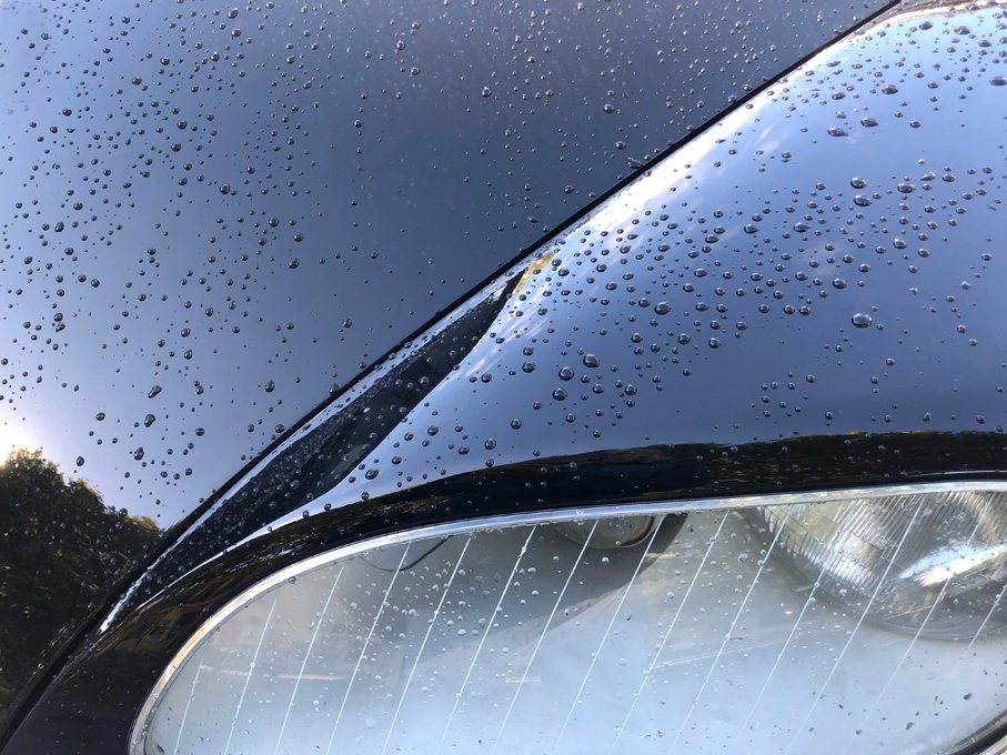

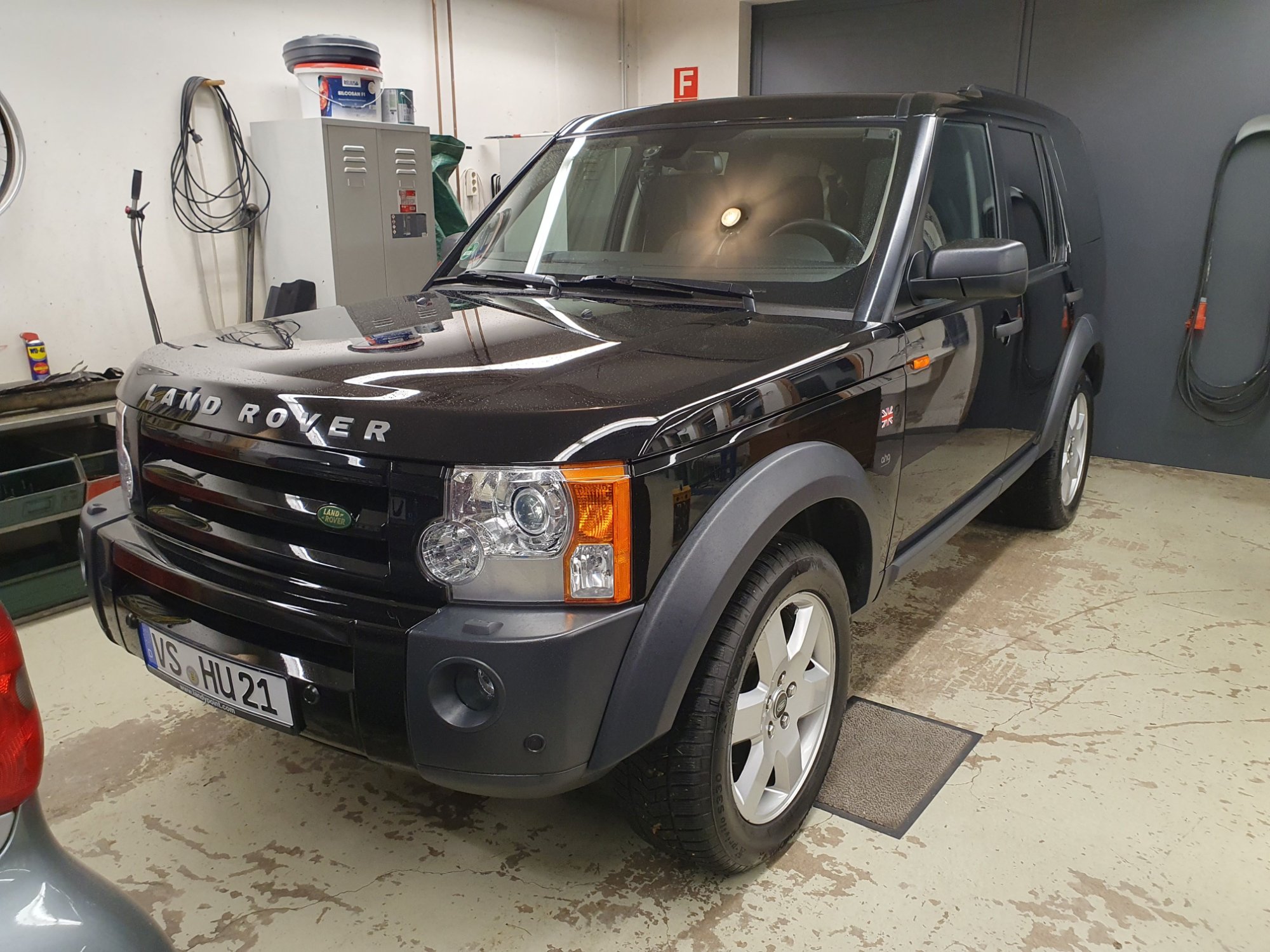

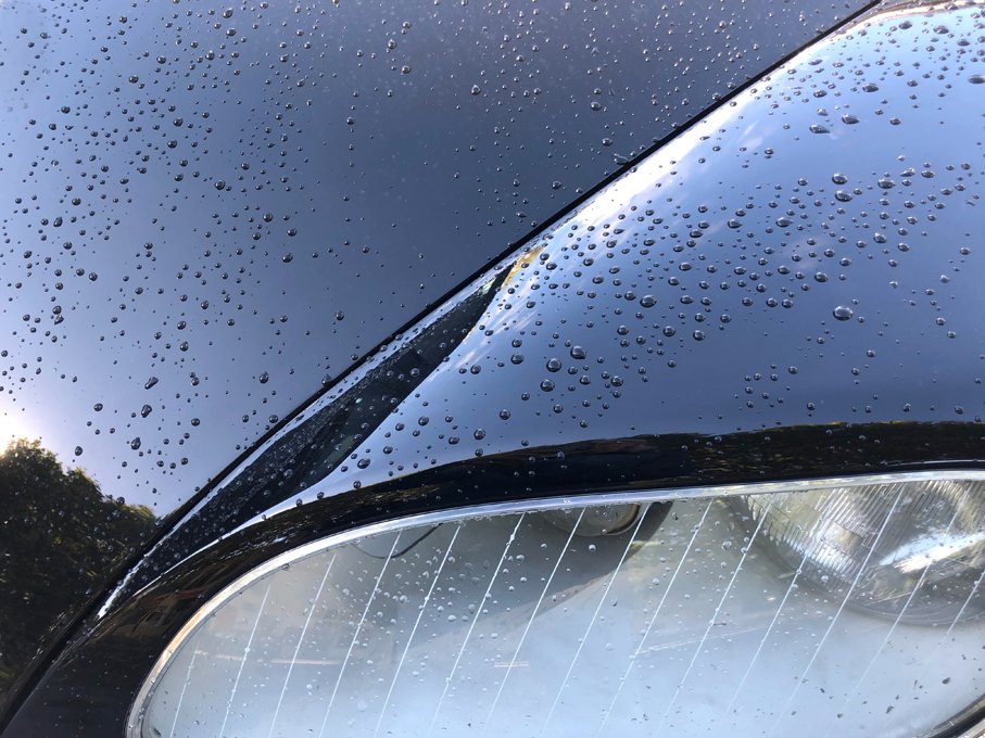

Ja, es war die richtige Entscheidung! Das Ergebis ist gigantisch. Sämtliche Beulen, Kratzer, Hologramme usw. wurden vor der Keramikbehandlung erledigt. Habe im Dunkeln und Nieselregen leider kein aussagekräftiges Foto hinbekommen.mod hat geschrieben: Mi 21. Dez 2022, 14:42
Ich denke, dass dies die richtige Entscheidung war. Die Mehrkosten gegenüber Nano sind im Hinblick auf die Vorteile vertretbar. Ich drücke die Daumen für ne gute Arbeit. Denn ist die Kv erst mal aufgetragen, ist sie nur noch mit erheblichem Aufwand zu korrigieren.
Gr. N.
Grosses Sorry, es ist leider keine DS. Ich brauche halt 3.5t Zuglast.
