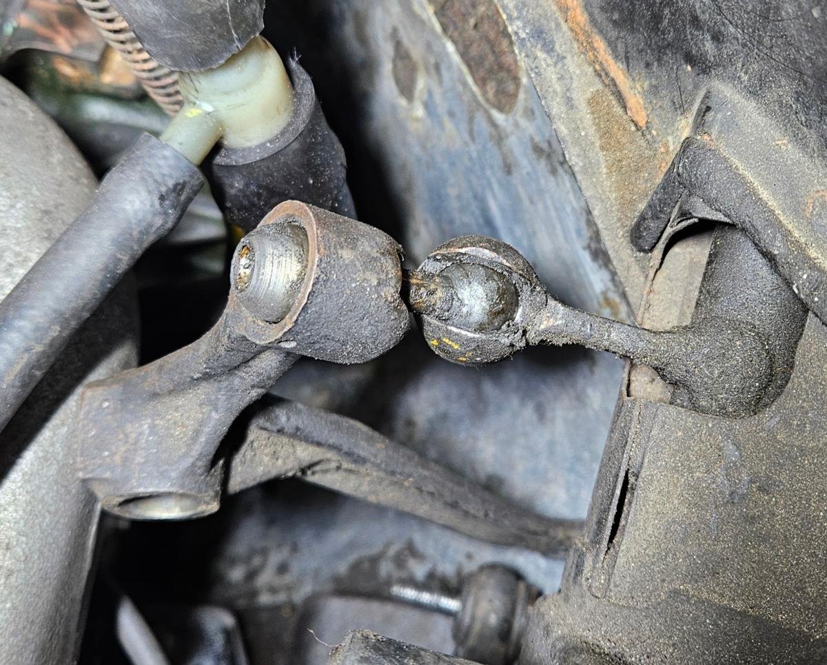

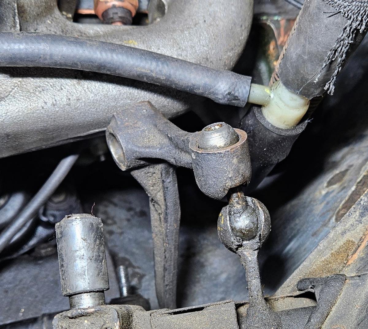

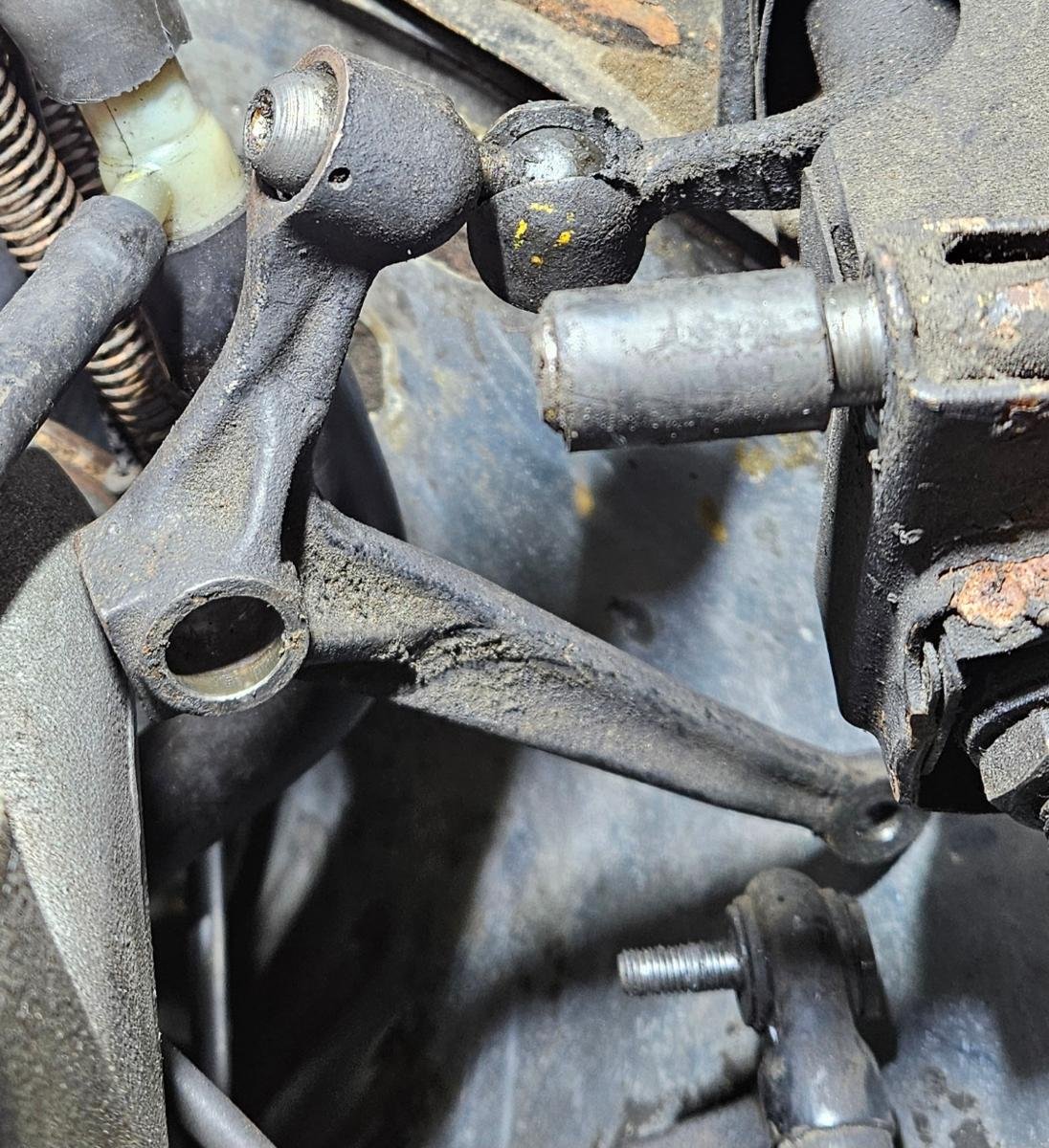

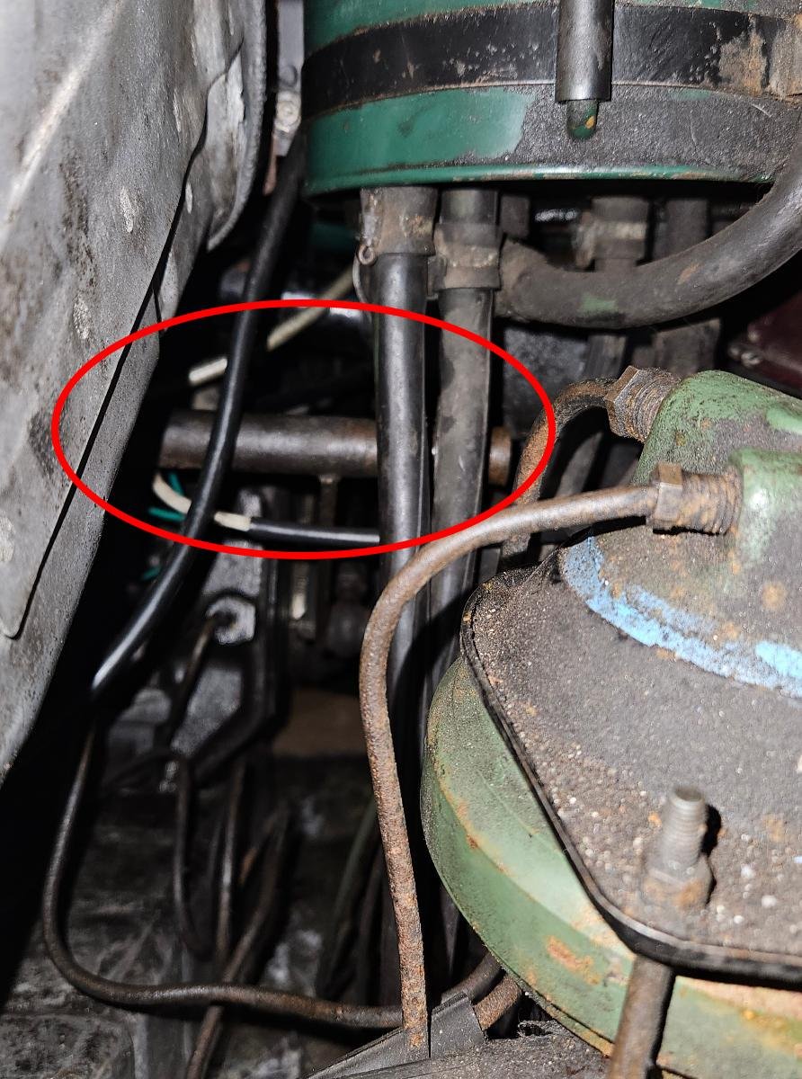

Ich fasse mal zusammen und hänge auch mal Bilder an, daß wir von den gleichen Dingen sprechen. Vom Schalthebel im Innenraum geht eine Stange durch die Stirnwand zu dem (ich nenne ihn mal) Gelenkknochen geht. Von dort geht eine Stange 3 nach vorne und endet unterhalb der Schaltstange 1, die in das Getriebe geht.

Luftschacht nicht. Es ist links davon. So unter dem LHM-Behälter wenn ich mich richtig erinnere.
Bei der Beschreibung die weiter oben zu sehen ist. Siehe: III Aus- und Einbau der Betätigungsstange. Es ist das Teil mit der 3
Ich denke mal, wir sprechen von diesem Augenpunkt gelb markiert. Da komme ich ran. Muß ich mal in Ruhe schauen, wieviel Spiel ist.
@Claude Michel Den Gelenkknochen habe ich schon geprüft. Es ist ganz leichtes Spiel da. Aber das habe ich ja mit dem Motorausbau nicht geändert.
Die Schaltstange 1 (die ins Getriebe geht) ist ja mit Schrauben am Rahmen gelagert. Ich habe sie so wieder angeschraubt, daß sie möglichst gerade zum Getriebe geht. Oder ist dort noch etwas anderes zu beachten?

ich habe eben den Gelenkknochen mal frei gelegt. Um den gezeigten Zustand zu erreichen, muß man den Schalthebel innen ausbauen und die Verbindung zu der Schaltstange unten lösen. Die kleinen Splinte aus der Kronenmutter zu bekommen, ist schon etwas sehr fummelig.
Da ist etwas Spiel drin (gewesen), was man ja über die Kronenmutter einstellen kann. Ich wollte die Gelegenheit nutzen, die Kugelköpfe und -sitze zu säubern und neu zu fetten. Ich sehe aber keine Möglichkeit die kleine Stange mit den Kugeln zu separieren. So muß man das wahrscheinlich im eingebauten, jetzt gezeigten Zustand machen, oder?
Die Kunststoffbuchse für die Lagerung am Rahmen fette ich natürlich auch. Da sitzt der Winkel aber noch recht stramm drauf.
