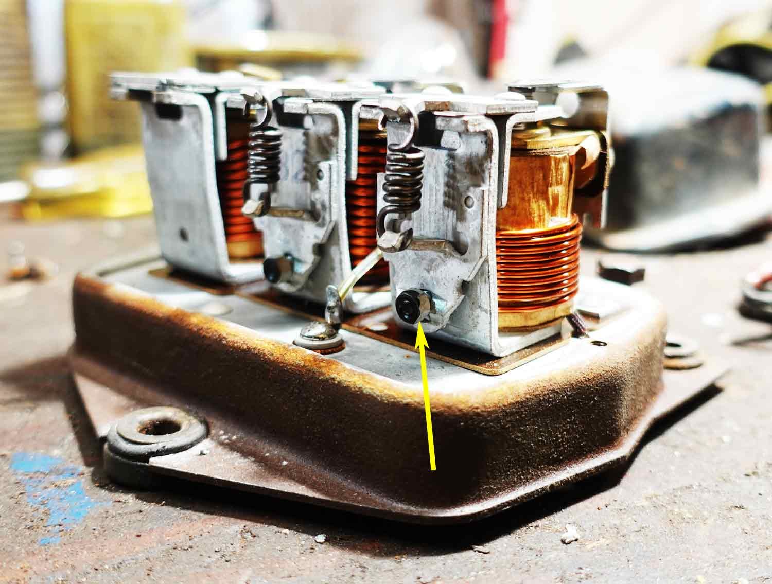

als Gleichstromregler habe ich nur diesen von Ducellier gefunden: Das vordere Element macht die Spannungsregelung, der gelbe Pfeil zeigt auf die Einstellschraube. Das mittlere Element ist für die Strombegrenzung zuständig und dass hintere Element ist der Rückstromschalter.

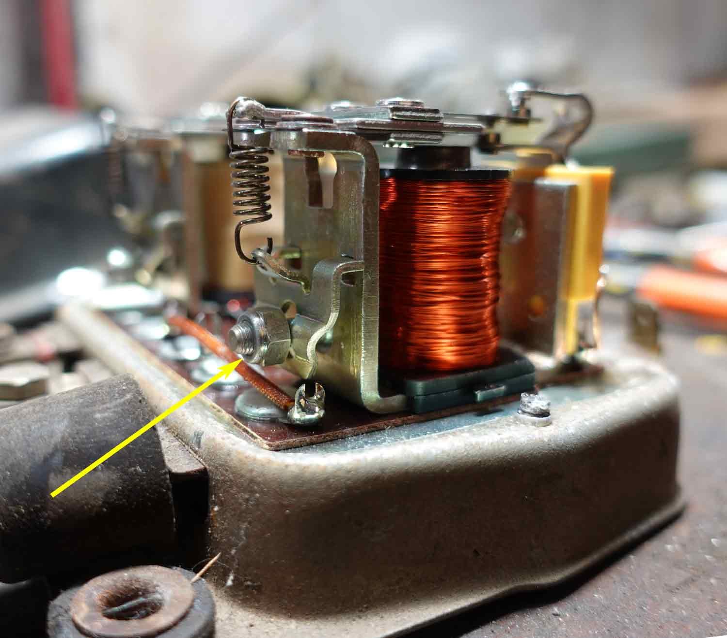

Von Paris-Rhone habe ich nur diesen älteren Drehstromregler gefunden: Die Spannungsregelung ist ähnlich, die Einstellschraube ist fast identisch mit der Version oben. Die sonstige Funktion ist deutlich anders, eine Strombegrenzung und einen Rückstromschalter gibt es nicht. Das hintere Element schaltet die Kontrolllampe und die Anlasssperre beim Halbautomaten.
Einstellungen sollten vorsichtig gemacht werden. Vorher sicherstellen, daß alle anderen Komponenten in Ordnung sind. Die Batterie muß voll geladen sein, so das sie bei 14V keinen Ladestrom aufnimmt. Eventuell ist der Reglerkontakt, der den Erregerstrom reduziert, festgeklebt.
