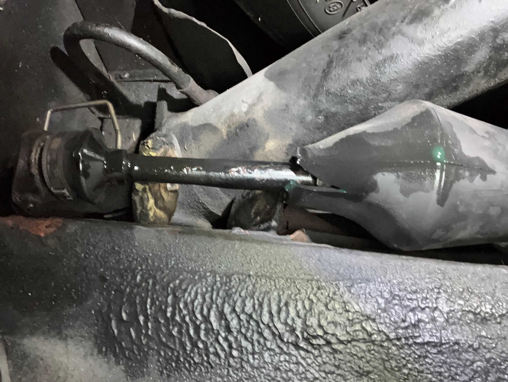

Naja, wie ich schon mal gesagt habe: kaum ist etwas geflickt, kommt die nächste Baustelle.
Hab gestern den Haltegummi ganz hinten für den Auspuff ersetzt. Dazu hab ich die DS auf Stufe 5 hochgefahren und beidseitig Böcke untergestellt damit sie mir nicht plötzlich auf den Kopf fällt.
Nun, was soll ich sagen: der Gummi ist ersetzt, dafür habe ich jetzt wieder ein Hydraulikleck. Wollte heute wegfahren, da sehe ich, dass die Göttin grüne Spuren am Boden hinterlässt. Sofort wieder in die Garage gefahren und unter das Auto geschaut. Scheint irgendein Gummibalg gerissen zu sein?
Naja, wieder in die Werkstatt; alle Jahre wieder.

Hallo Juerg,
Federzylindermanschette hinten gerissen - Verschleissteil. Kauf eine von Falk Lehmann (haelt knapp 100000 km oder 10 Jahre). Der Wechsel wird (dir) dadurch vereinfacht, dass die Haltespange fuer das Kugelgelenk schon halb raus ist...

wann hattest du den Wagen das letzte mal ganz oben, sieht so aus, als wäre die Manschette auf Spannung gewesen
Re: Zeituhr Jaeger
Das war auch mein Eindruck, dass die gerissen ist wegen dem hochfahren auf Stufe 5.hy1600 hat geschrieben: Sa 18. Mai 2024, 21:29 wann hattest du den Wagen das letzte mal ganz oben, sieht so aus, als wäre die Manschette auf Spannung gewesen
Ich hatte den selbst erst einmal ganz oben, kurz nach dem Kauf vor 4 Jahren. Er war aber zwischenzeitlich ein paar Mal in der Werkstatt, das letzte Mal letzten Sommer wegen lecker Hydraulik Rücklaufleitung.

Hab jetzt eine Anleitung gefunden zum Wechsel des Federzylinders. https://www.id-20.de/wechsel-einer-hinteren-manschette/ Ist aber am Beispiel einer ID 20. Kann ich davon ausgehen, dass das bei einer DS 23 gleich funktioniert? Wieviel Hydrauliköl läuft da aus, wenn ich das Teil demontiere? Brauch ich einen Eimer?
Aufgrund der Beschreibung traue ich mir das zu, ich würd's wagen.
Habe gesehen, dass die empfohlene Manschette bei Falk Lehmann fast doppelt so viel kostet wie bei CitroenDS.net. Ist die wirklich so viel besser?

Bei DS gibt es zwei verschiedene Manschetten, meiner Erfahrung nach ist die "Nach neuester Bauart nur für LHM" sehr empfehlenswert.
Kostet etwa das selbe wie die von FL sind aber geschmeidiger.
Ich hatte vor einigen Jahren die von FL und die waren bei Kälte sehr sehr steif.
VG Mike
VG Mike
Re: Zeituhr Jaeger
für wichtiger halte ich es, das die Manschette die Winterpause im abgesenkten Zustand mit 180° Gummiwulst übersteht, da sind die letzteren von FL meines Wissens für geeignet.

iD oder DS macht keinen Unterschied.soga57 hat geschrieben: So 19. Mai 2024, 08:00 Hab jetzt eine Anleitung gefunden zum Wechsel des Federzylinders. https://www.id-20.de/wechsel-einer-hinteren-manschette/ Ist aber am Beispiel einer ID 20. Kann ich davon ausgehen, dass das bei einer DS 23 gleich funktioniert? Wieviel Hydrauliköl läuft da aus, wenn ich das Teil demontiere? Brauch ich einen Eimer?
Das Öl in der Manschette ist nur Lecköl. Es läuft also nichts nach beim Ausbau.
D.h. Du brauchst nur auffangen, was aktuell In der Manschette ist.
FL war der erste der aufgrund der Geiz ist geil Problematik (ständig gerissene Manschetten) die Initiative ergriff, höhere Qualität zu produzieren.
Nun kannst du selbst probieren, ob sich der Aufpreis lohnt….
