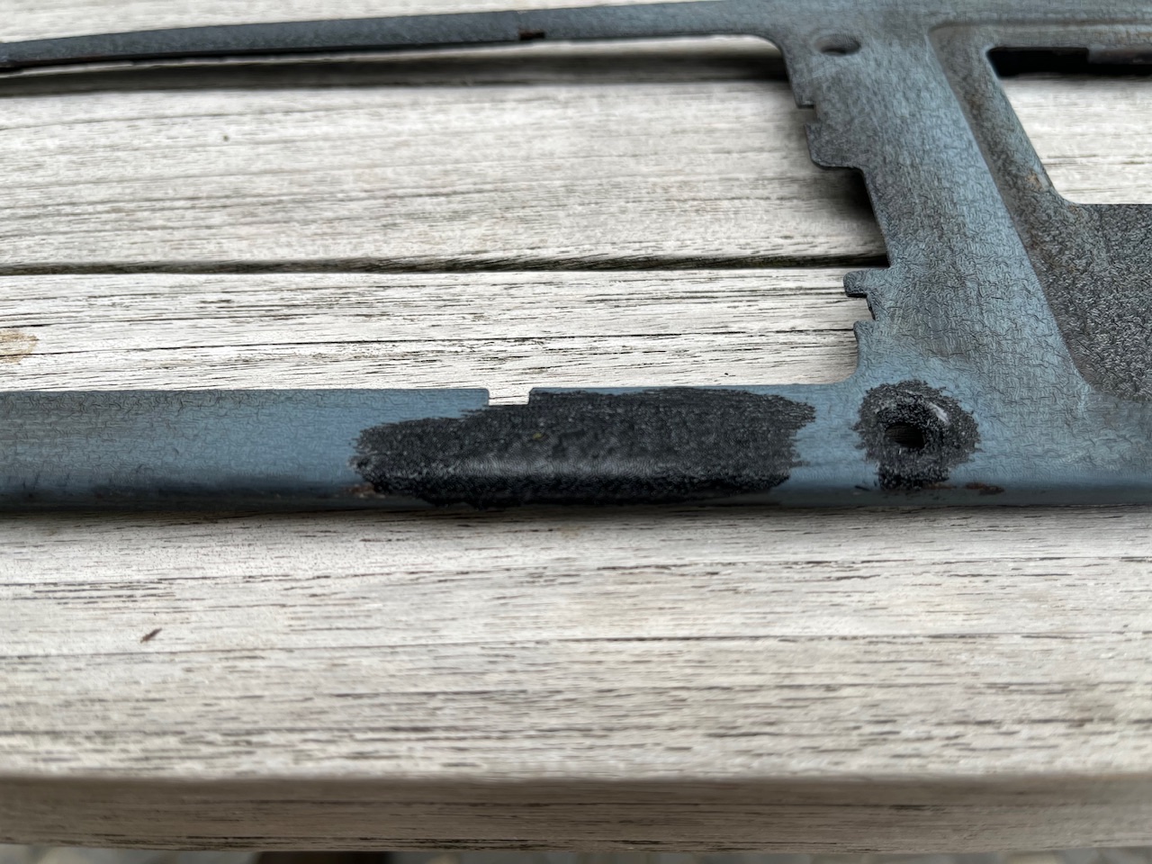

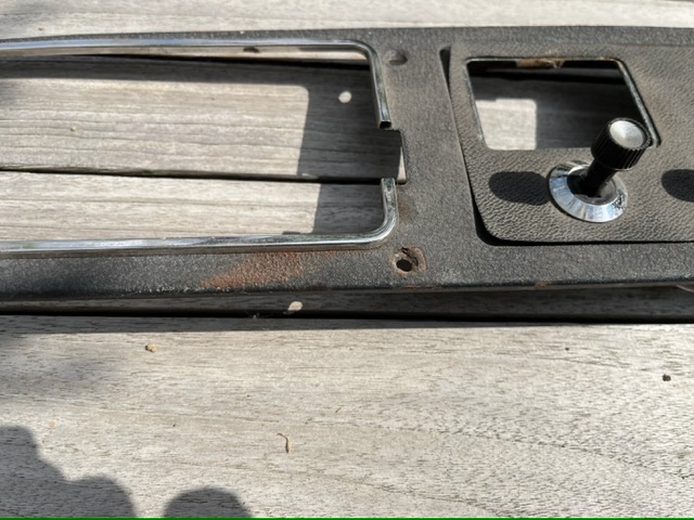

Hallo Zusammen,
kleiner Zwischenbericht - mit Manöverkritik. ;)
zur Erinnerung - das war der Ausgangszustand.
Ich habe mit grüner Seife (Frosch) gesäubert - ging sehr gut.
Anschliessend mit Scheuermilch (Frosch) nachgesäubert - und nach ergiebigen spülen mit Fertan Rostumwandler behandelt.
Normalerweise ist loser Rost nach so einer Behandlung problemlos (nach 24 Std.) abzuwaschen … bei Schrumpflack nicht! Der Lack bildet mit dem Rost eine haftende (unschöne) Schicht. Ich habe dieses Amalgan mit einen Einwegskalpell vorsichtig bis aus blanke Metall entfernt.
Thomas hat mir zwei alte (Spray) Dosen Schrumpflack geliehen - und ich habe mit dem Lackaufbau experimentiert.
Wie bereits beschrieben habe ich den Lack in ein altes Glas gesprüht - und den (sehr dünnflüssigen) Schrumpflack dann mit einem weichen Zeichenpinsel aufgetragen. (die man als Kind für Wasserfarben benutzt hat!)
Wie in der Anleitung beschrieben, satt aufgetragen in zwei Arbeitsgängen (10 min. Zwischentrocknung.
Ich bin mit dem Ergebnis recht zufrieden!
Wichtig war nach dem zweiten satten Auftrag eine „Hitzekabine“ zu improvisiert - die auf 60-70C° aufgeheizt wurde. so etwas ist mit einer regelbaren Heissluftpistole leicht zu realisieren, Pistole war auf 130C° gestellt. (siehe Fotos)
Soweit so gut -
Was mich überrascht hat, ist die heftige Bleichwirkung der Scheuermilch! Da ich ohnehin einmal drüberlackieren werde nicht relevant. Aber ansonsten - vorsichtig benutzen!
Interessant ist das gute „crinkle“ nach zweimaligen Pinselauftrag - für kleine Reparaturen sicher ein guter Weg.
Der „kleine Hitzeschrank“ ist aber glaube ich ein Muss!
Re: ID Amatutenbrett bis 1968
Verfasst: Do 15. Aug 2024, 09:46
von Hans-Uwe Fischer
Moin Karl,
nachdem ich mir die Fotos angeschaut habe, gibt es für mich nur eine Lösung: Glassperlenstrahlen. Dadurch sehen die Teile wie neu gefertigt aus. Danach Fett- und Silikonentferner üppig anwenden* und das Ganze mit passendem Schrumpflack überziehen. Das Ergebnis wird dich grinsen lassen.
Hans-Uwe
*) Silikon lässt sich nicht durch Glasperlenstrahlen entfernen.
