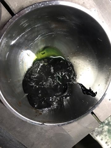

Und hier komme ich (sorry) nochmal zu Atron-Federkugelservice.de.
Einbau der Ventile, Prüfen und Befüllen im eingebauten Zustand am Fahrzeug (bei der DS unproblematisch und schnell gemacht). Prüfen und Füllen für9,00 €/Kugel.
Warum sollte ich mich da während der Wartezeit bis zum Totalausfall einer Kugel über „härteres“ Fahrwerk ärgern?
Zusammenhänge, Leistungen werden von Herrn Grünberg anschaulich auf seiner Homepage beschrieben.
Norbert
mod Verified
Beiträge: 78
Registriert: Di 22. Dez 2020, 13:53
Wohnort: Köln
Re: Federkugeln
Beitrag von mod Verified »
So viel zu vor ca. 4,5 Jahren als “überholt“ gekaufter Schraubkugel mit Membran unbekannter Herkunft.
