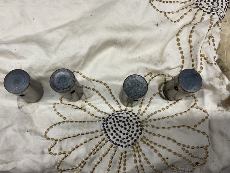

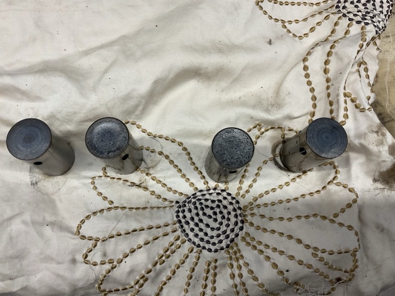

Der Kopf ist runter und hat keinerlei Risse. Es ist auch keine Schraube abgerissen, wenn auch noch eine im Kopf festsitzt. Aber die bekomme ich schon raus.
Kann ich eigentlich die Stößeltassen wieder verwenden? Oder sollte ich die angegriffenen ersetzten?
Bin für jegliche Anregung offen.
