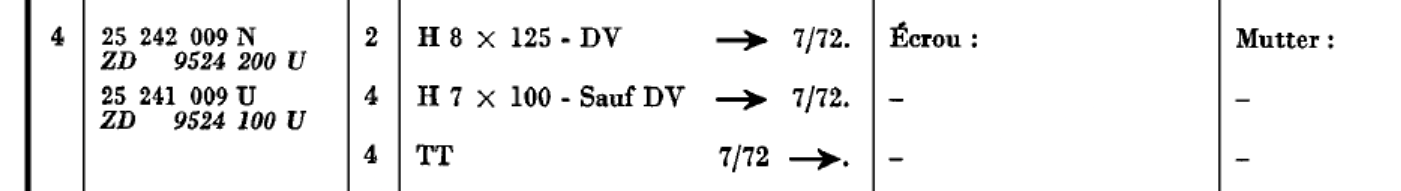

Welche Mutter Vergaserflansch
Beiträge: 2069
Re: Welche Mutter Vergaserflansch
Doctor-D hat geschrieben: So 2. Mär 2025, 22:04 M7
Man könnte auch den Ersatzteilkatalog zur Hand nehmen.
Wenn ich die Ersatzteilkataloge richtig interpretiere werden zwar an viele DS/ID Modelle M7 Mutter verwendet, aber an die DV Modelle (ID19, DSpecial bis 7/72) M8 Mutter.
Man könnte auf die IDee kommen das Solex Vergaser mit M8 Bolzen und Mutter befestigt wurden, und Weber Vergaser mit M7 Bolzen und Mutter.

Richtig.Es ist ein Weber, M7, völlig klar.
uwe.v11
Beiträge: 740
Beitrag von uwe.v11 »
Hab gemessen und ist M7 wie der Doctor sagte.
Ist ein Weber.
Alles gut.
