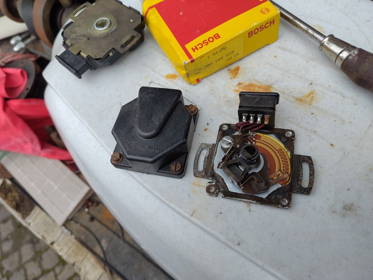

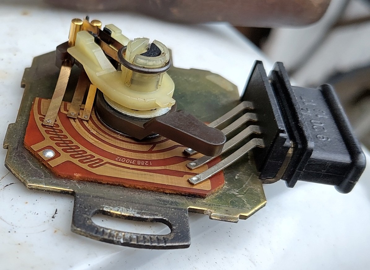

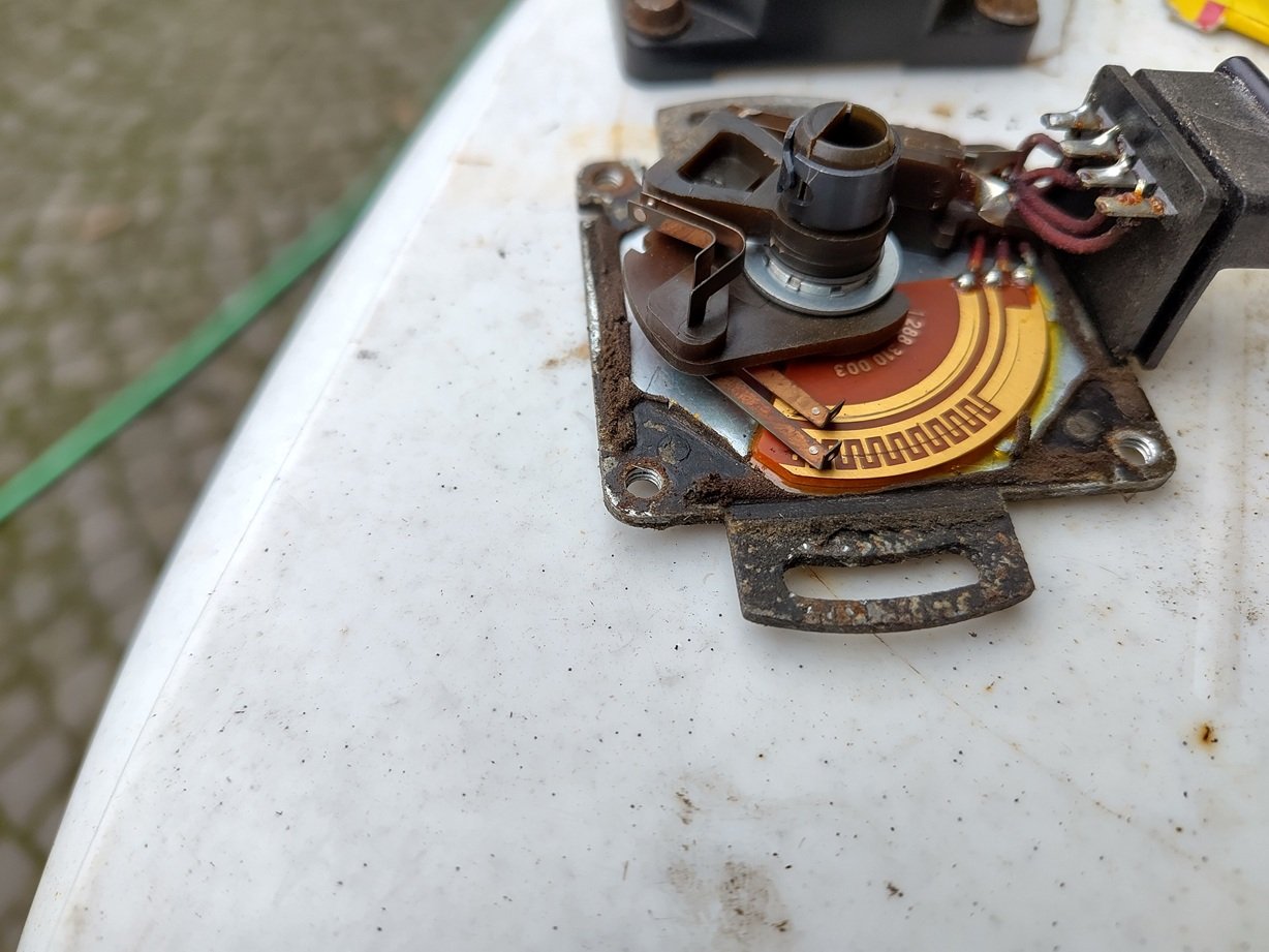

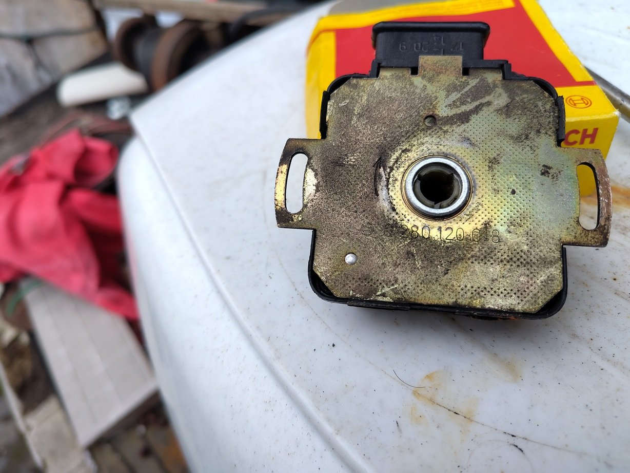

Re: DS 23 Teile und Einspritzer
was brauchst Du? ...011 oder ...018
Ich habe auch noch spielfreie Drosselklappen und zig weitere Teile.
[attachment=0]5 IMG_20251206_160734.jpg[/attachment][attachment=1]4 IMG_20251206_160631.jpg[/attachment][attachment=2]2 IMG_20251206_160423.jpg[/attachment][attachment=3]1 IMG_20251206_160417.jpg[/attachment]

- hgk Verified
- Beiträge: 2569
- Has thanked: 13 times
[attachment=0]Liste Ersatzteile Einspritzer.pdf[/attachment]
nach der Erstausrüsterliste gehört da 0 280 120 [b]018[/b] rein.
Wenn Du mir über PN deine Mailadresse sendest, schicke ich Dir meine sämtliche gesammlte digi Lit zu DS 23ie.
Überprüfung aller Teilnummern ist übrigends basic, wenn die Kiste richtig laufen soll ...
Siehe auch Dr.DJet Rep-Liste/Fehlersuche.
