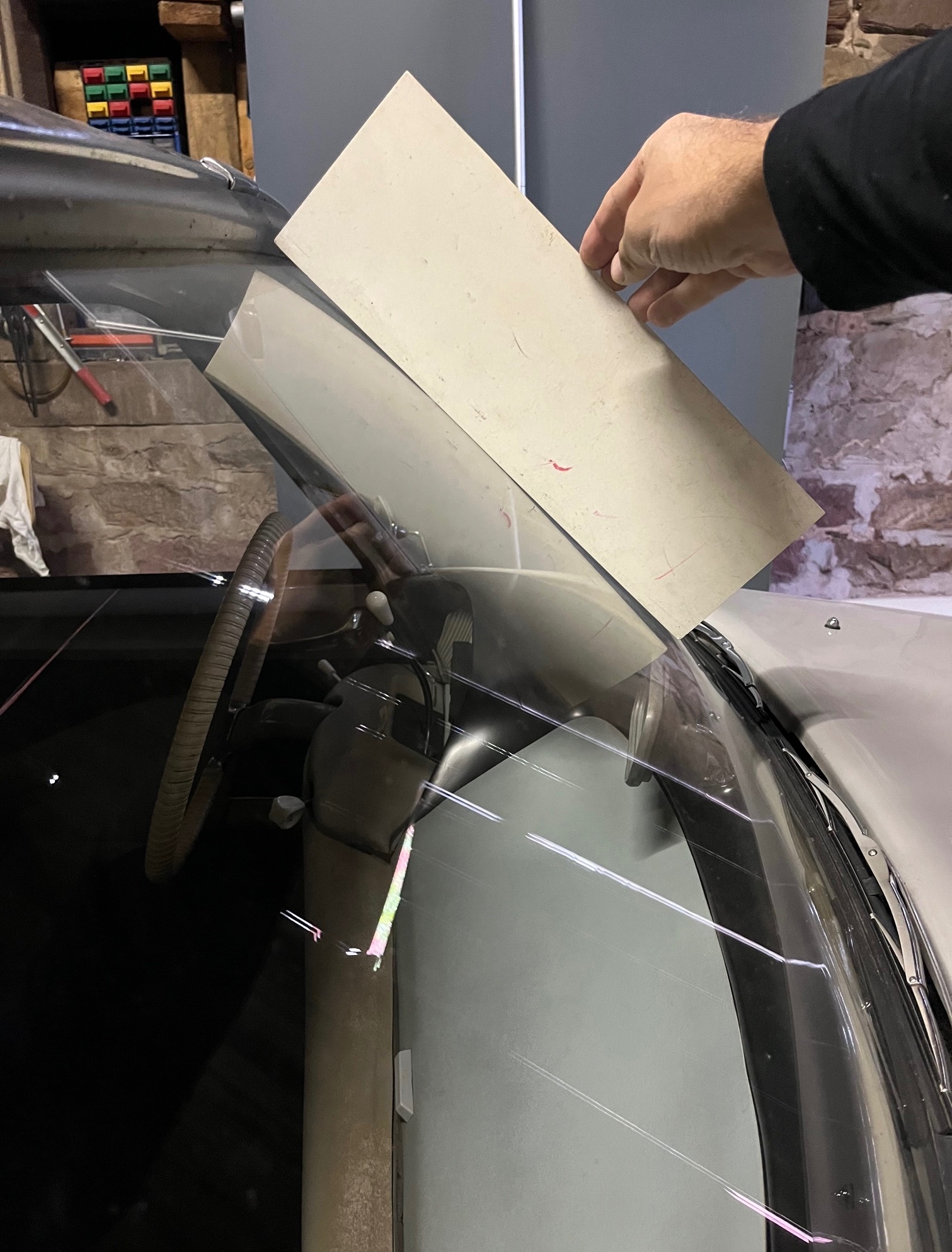

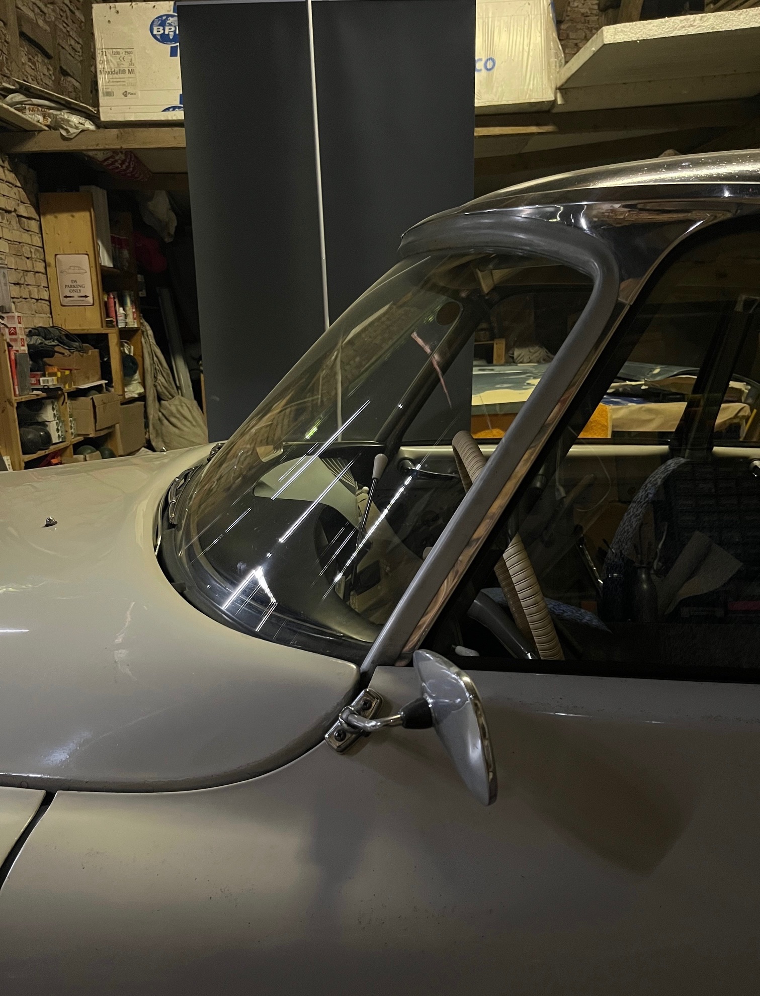

Robert hat geschrieben: Mi 8. Okt 2025, 18:35 Das mit den bombierten scheiben ist mir neu und kann ich mir jetzt auch gar nicht vorstellen. Ich habe gleich mal bei Yves nachgeschaut, der schreibt zwar einges zu den Scheiben, aber nichts zu unterschiedlichen Formen. Gibt es davon irgendwo Photos, auf denen der Unterschied erkennbar ist?
Viele Grüsse,
Doch tut er. Er sagt nur er konnte es nicht auf ein Bild bringen.
Sur les modèles "premier nez", quand le pare-brise est celui d'époque, il est lègèrement bombé côté conducteur. Je suis incapable d'illustrer ça sur une photo d'un "Securit".
Beiträge: 2228
Re: Frontscheibe Kratzer auspolieren lassen
Brauchst Du nicht, ich hatte bereits vor einem Jahr einem Kollegen anhand von Fotos erklärt, was es mit der Scheibe auf sich hat:

M. Ferchaud hat geschrieben: Mi 8. Okt 2025, 22:19 Brauchst Du nicht, ich hatte bereits vor einem Jahr einem Kollegen anhand von Fotos erklärt, was es mit der Scheibe auf sich hat:
Ist das wie Yves schreibt nur auf der Fahrerseite?

Beiträge: 2228
anieder hat geschrieben: Do 9. Okt 2025, 10:35
Nein. Es geht um die Wölbung in vertikaler Richtung.
Am ausgeprägtesten ist sie in der Mitte der Scheibe.

Tolles Bild uebrigens, dass Thorsten da verlinkt hat.
Und Hennings Demo-Bild sagt ja dann alles!
