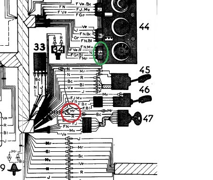

Carsten_SM hat geschrieben: Sa 20. Dez 2025, 23:09 Wo bzw wie finde ich das Kabel, das vom Hydraulikschalter kommt ?
Hallo Carsten,
da ich aus dem Kopf berichtete habe ich mich etwas vertan. Hier die Korrektur.
Da deine rote Hydraulikdrucklampe nicht an geht, sende ich dir der Teil des Schaltplanes mit dem braunen Stecker am Sicherheitsventil der zur Anzeigetafel geht mit einem flachen Stecker. Vieleicht ist es einer von den wo du nicht weißt wo sie hingehören:
Dieser Flachstecker ist zu finden im grünen Kreis:
Es gibt noch einen zweiten braunen Stecker, im roten Kreis. Wenn ich es noch richtig weiß ist da nichts angeschlossen.
Damit du die Anzeigetafel richtig anschließen kannst, hier die Steckerbelegung:
Jetzt hast du hoffentlich material genug um etwas weiter zu kommen. :D

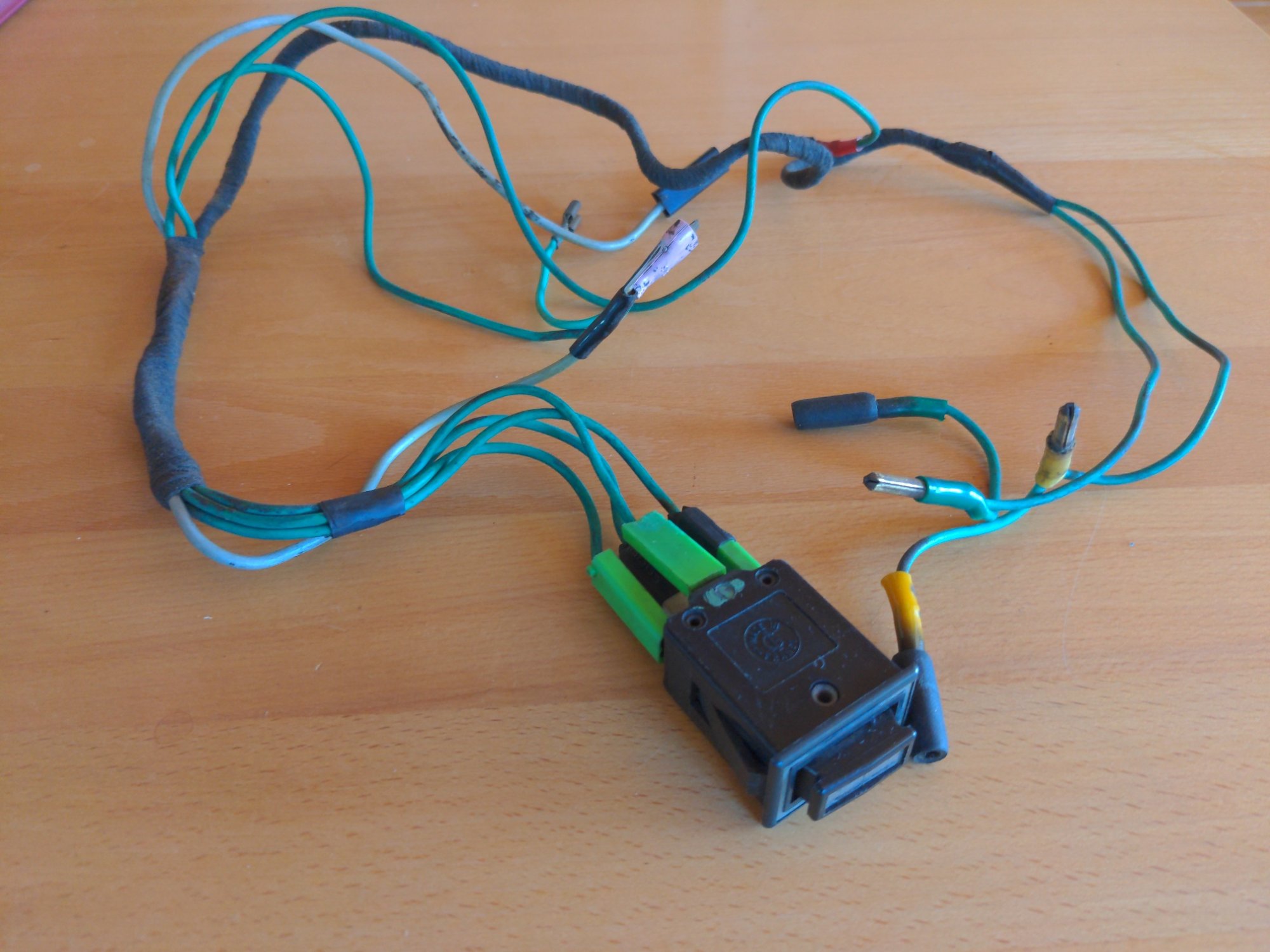

Hallo Carsten,
Frank hat die Lage ja schon ausführlich erklärt.
Hier als Ergänzung noch ein Bild des Warnblink-Kabelbäumchens:
der nackte rot markierte Flachstecker kommt in das freie Fach des weissen 6er Steckergehäuses zum Kombi und versorgt die rote Kontrolllampe unten in der Mitte.
Von Mj. 70 bis 72 hat der Schalter die 4 Pfeile, für die Mje 73 und 74 hat er dann das Dreieck.
