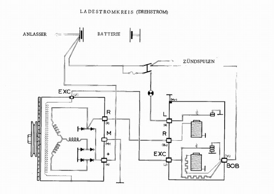

- Beiträge: 1533
- Has thanked: 3 times
Re: Lima mit integriertem Regler - Anschlüsse?
Hallo!
Ein Hinweis zu den Anschlüssen:
Meiner Meinung nach ist ein oben schon genanntes Zusatzrelais bei Halbautomaten zwingend einzubauen!
Grund: der originale externe Regler hat ja ein neben der eigentlichen Regelung ein Relais (Öffner), das extra die Masse für die Ladekontrolleuchte und das Anlasserrelais (das große am Pluspol der Batterie) schaltet. Bei stehendem Motor ist die Masse da, wenn die Lima läuft zieht das Relais an und schaltet die Masse weg. Dadurch erlischt die Ladekontrolleuchte (da keine Masse mehr), und das Anlasserrelais läßt sich nicht mehr vom Schalthebel fernbetätigen (da keine Masse mehr). Somit kann man bei laufendem Motor nicht versehentlich mit dem Schalthebel den Anlasser betätigen.
Das Problem ist nun, daß ohne Zwischenrelais bei der Lima mit integriertem Regler die Masse für Kontrollampe und Anlasserrelais bei stehender Lima (= nicht laufender Motor) indirekt über die Hilfserregerdioden der neuen Lima kommt.
Diese Dioden sind aber recht knapp bemessen, ich konnte den Typ nicht erkennen aber vom Durchmesser her sind es 1N400x o.ä. - die können nur 1A Vorwärtsstrom.
Das Anlasserrelais zieht aber ca. 2,6 A. Das überleben die Dioden nicht.
Bei späteren Handschaltern gibt es das Anlasserrelais am Pluspol gar nicht mehr, hier wird nur die Ladekontrollampe gespeist. Unkritisch, die zieht so knapp 160mA. Da kann man wie in den Anleitungen beschrieben alles ohne Relais verkabeln.
Zur Untermalung ein paar Bilder.
So sieht das original aus. Nicht wundern, Bild ist vom SM, in den DS-Büchern habe ich eine enstprechende Abbildung nicht gefunden. Ist aber identisch, nur der Anschluss Anlasserrelais ist nicht eingezeichnet.
[attachment 16674 NeueLima_clip_image021.jpg]
Die Klemme "R" speist das erwähnte Relais im externen Regler. Das ist ein Öffner, der "L" mit Masse verbindet. Und an L hängt halt die erwähnte Ladekontrolleuchte, sowie die Masseseite der Anlasserrelaisspule.
(Interessanterweise ist die Klemme R eine direkter Windungsabgrff einer der drei Phasen der Lima. Das originale Relais läuft also mit Wechselstrom.)
Hier mal ein Prinzipschaltbild der Lima mit integriertem Regler. D+ wird von den drei Hilfsdioden gespeist (Hilfsgleichrichter).
Quelle Wikipedia (https://de.wikipedia.org/wiki/Lichtmaschine):
Bei stehender Lima kommt die Masse für die Ladekontrolleuchte über den Hilfsgleichrichter und die Minusdioden der Gleichrichtung der Lima-Wicklungen.
