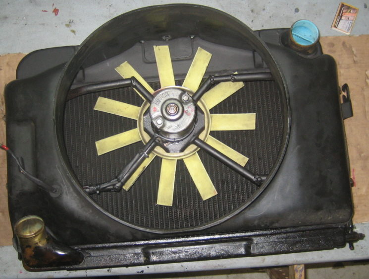

Hallo Tom,
für den Temperaturschalter wird üblicherweise eine Messungmutter eingelötet.
Das sollte aber dann ein Kühlerdienst machen - ich würd´s nicht selbst machen.

Re: Elektroluefter nachruesten
Hallo Uwe,
bei genauem Durchlesen der Anleitung kommen mir jetzt doch Zweifel, ob ich schon alles versucht habe...leider kann ich auf der Seite keine Email-Adresse des Autors finden, sonst haette ich ihn gefragt, ob tatsaechlich 1,5 kg(!) Zitronensauere fuer die Reinigung verwendet wurden (so liesst es sich jedenfalls) und welches Volumen das Kuehlsystem des W126 hat (etwas ueber 12 L?).
Ich hatte mich damals jedenfalls nicht getraut, solche Mengen ins System zu geben...
Das mit dem offenen Dummy-Thermostaten verstehe ich auch nicht, warum nicht einfach _keinen_ Themostaten beim Spuelen benutzen...!?

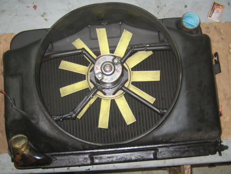

noch ein Nachtrag zum Saisonabschluss:
Nachdem ich letzten Sommer bei knapp 35 Grad direkt nach einer Autobahnfahrt in einen Stau geriet und das rote Lichtlein anging, habe ich meinen Kühler mal gereinigt und auch einen Zusatzlüfter eingebaut.
Ich habe den Lüfter von den i.e.-Motoren verwendet. Die Haltestangen habe ich abgeändert und über Winkel an den Blechen verschraubt, wo auch die Luftführung zum Lüfterrad befestigt ist. Lüfterrad ausgetauscht gegen das i.e.-Lüfterrad mit der größeren Öffnung innen. Über ein Relais und einen zusätzlichen Schalter in der Schalterblende kann ich ihn nach Bedarf zuschalten.
Ist vielleicht nicht unbedingt notwendig, aber beruhigend, gerade im Stau noch "etwas zusätzlichen Wind" machen zu können. Wobei ich erstaunt bin, wieviel Luft des kleine flügelrad doch bläst und wie deutlich auch die Saugwirkung vorn am Lufteinlaß zu spüren ist.
[attachment 10068 Zusatzlfter.jpg]
