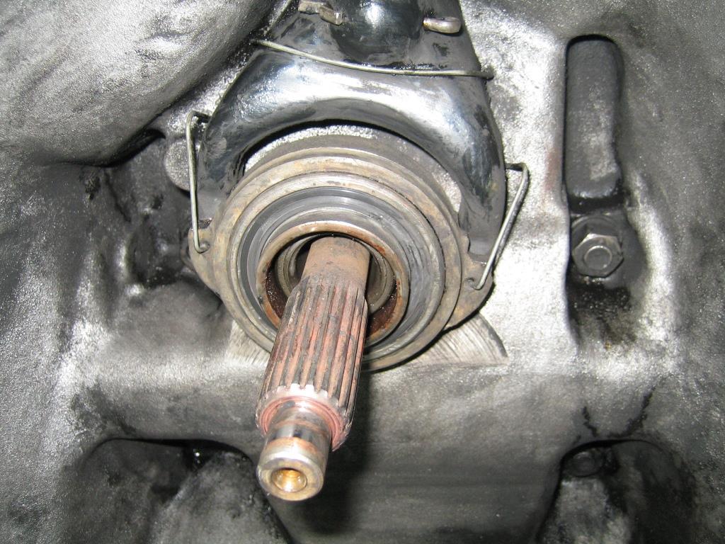

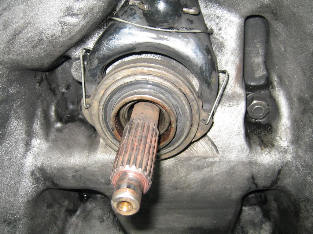

Hallo Karl ,
bei meiner Erneuerung der Kupplung habe ich die Pos. von Bild 1 vorgefunden und wieder so montiert . D Super 5 Bj.1972 ( DX2 mit 5 Gang ) .
[attachment 13560 P1010787-1.jpg]
Grüße von Reinhard

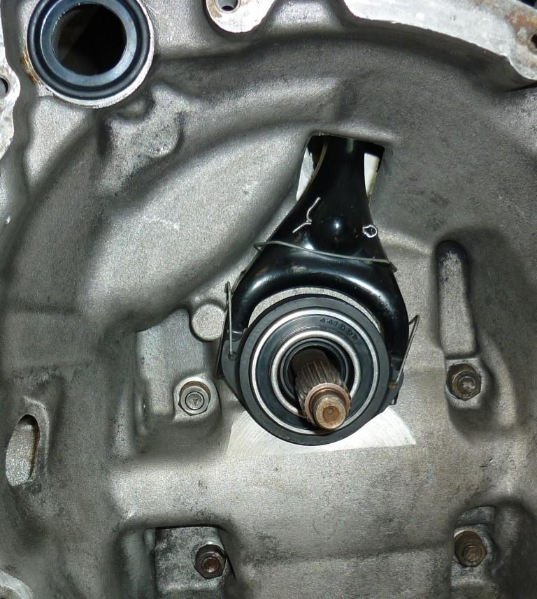

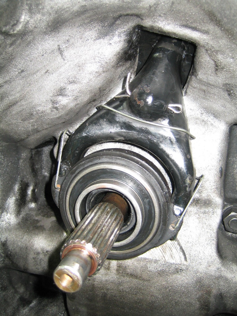

Re: Problem Montage Ausrücklager/ Feder
Ja, so sah es bei mir (D Super 5) auch aus!
Altes Lager:
[attachment 13561 Ausrcklager_Position.JPG]
Neues Lager:
[attachment 13562 Ausrcklager_Position_neu.JPG]
So eine Kerbe war bei meinen Lagern nicht vorhanden - funktioniert aber auch ohne seit ca. 5 Jahren prima! :-)
