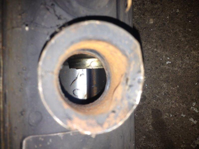

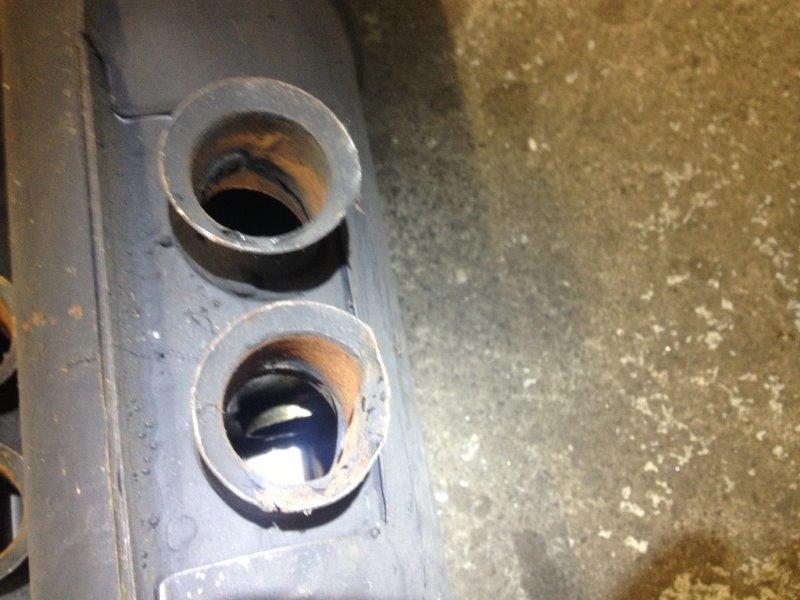

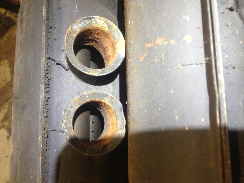

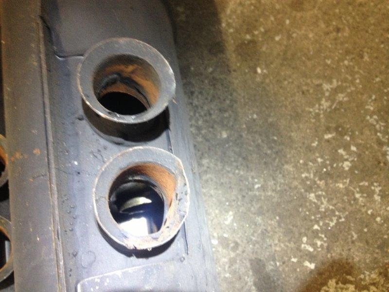

Guten Abend zusammen!
Okay, Nachbau hin oder her, es hat bei den Schalldämpfern Unterschiede gegeben.
Welchen will man nachbauen?
Es wird wohl immer ein Kompromiß bleiben.
Ich habe mal so gut es ging in meine NOS-Pötte reingeknipst, einmal ein Dämpfer bis 68, einer für die späteren Modelle. Sie unterscheiden sich äußerlich durch die Prägungen DX und DX2 und durch andere Sicken, innen könnt Ihr eine andere andere Rohrführung erkennen, wie Jint schon gesagt hat bzw. auf den gezeigten Bildern oben zu sehen ist.
Das sollte die ältere Version sein:
[attachment 8033 IMG_3296.jpg]
[attachment 8034 IMG_3298.jpg]
Und hier die neuere:
[attachment 8035 IMG_3299.jpg]
Es gibt auch mindestens drei verschiedene Endschalldämpfer, die aufgeklebten Nummern haben aber nichts mit denen in den Listen zu tun.
Das ist noch ein Citroën-Rätsel für mich...
Kann sich denn einer von Euch daran erinnern, welche Schalldämpfer angeblich so leise waren?
Ich meine, hier wäre mal irgendwann das Wort "Pallas-Schalldämpfer" gefallen.
Ist aber auch nirgends dokumentiert...
LG
Ingo
