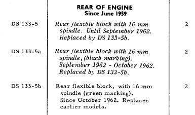

Ich habe auch noch nie gruene Motorlager gesehen, aber das heisst nicht viel. Deshalb habe ich mal im Teile Katalog nachgeschaut und folgendes gefunden:
"green marking" koennte ja durchaus bedeuten dass das Teil (ab Oktober 1962) gruen war. Bis zum einem bestimmten Datum, denn bei spaetere DS/ID sind die Teile schwarz (das steht auch so im Teilekatalog).
