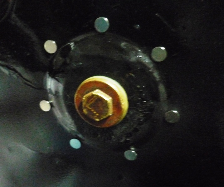

Mein Einspritzer hatte, so weit ich mich erinnere, keine Plättchen, nur ein feines (Messing?)Sieb.
Auch wenn ich mich wiederhole, Mein Tank hat keinen groben Schmutz mehr in der "Erbmasse", der ist garantiert ganzflächig beschichtet, das Sieb sollte reichen. Auch hab ich noch kleine Magneten um die Ansaugstelle platziert, schadet nicht.
