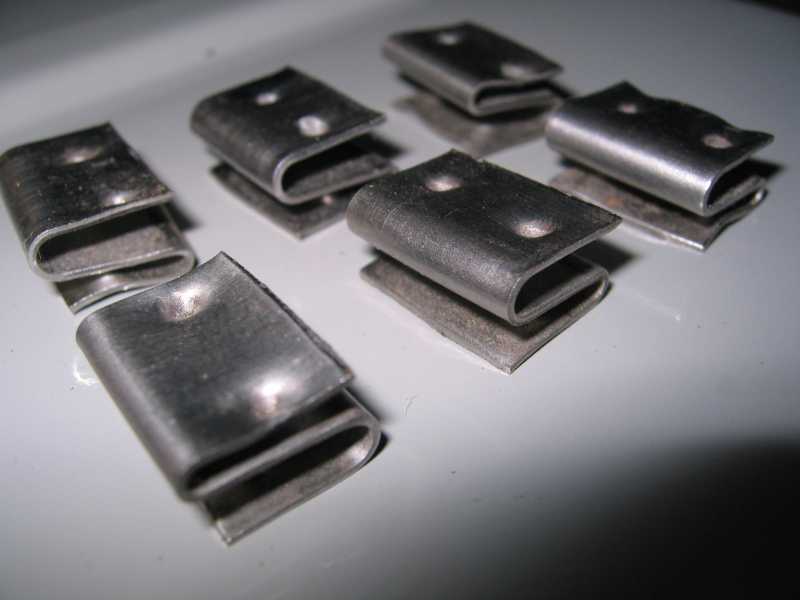

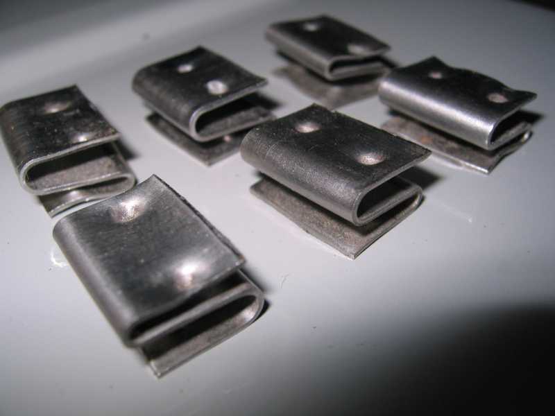

Re: C-Säulenverkleidung
Servus COB, Halteclipse habe ich mir selbst angefertigt, sie halten zwar nicht ganz so gut wie die originalen mit den spitzen Dornen, zerkratzen dafür auch nicht die Lackierung des Bleches, auf das sie gesteckt werden müssen. lg
[attachment 13053 Befestigungsclips.jpg]
Hi, Robert und Hannes,
Danke für Eure Antworten.
Wenn allein das Unterklemmen klappen sollte, wäre ich ja schnell fein ´raus. Wenn nicht, dann werde ich ebenso ´mal versuchen, Klipse zu fertigen.
Liebe Grüße - COB
