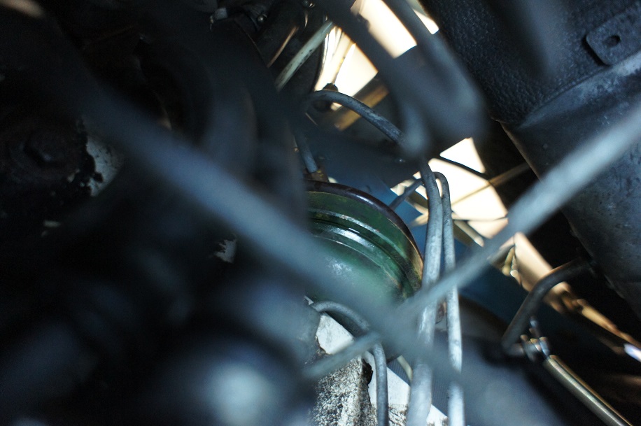

Um was zu sehen von unten habe ich besagten Bleche abgebaut und den Bremsdruckspeicher mit Bremsenreiniger gereinigt und mit Pressluft getrocknet. Dann bin ich heimgefahren. Nach 3 Stunden war noch alles trocken. Jetzt ist das Gewinde des Bremsdruckspeichers feucht (LHM).
[attachment 7831 DSC04329_klein.jpg]
Kann es sein, dass der Speicher so konstruiert ist, dass er auf jeden Fall unter Druck dicht ist aber ohne Druck durch die Dichtung sabbern kann?
Und eine Zusatzfrage: welche Modelle haben einen 3-wege und welche einen 2-wege Bremsdruckspeicher?

Danke Dietmar,
kurz, prägnant und zielsicher.
Aber wieso sabbert der am Gewinde und das erst wenn der Druck im System absinkt?
Re: Hydraulikundichtigkeit
Der Druck im System wird schneller absinken als im Speicher (wegen Rückschlagventil)
[quote=DS20HA]
Der Druck im System wird schneller absinken als im Speicher (wegen Rückschlagventil)[/quote]
leuchtet mir ein, danke.

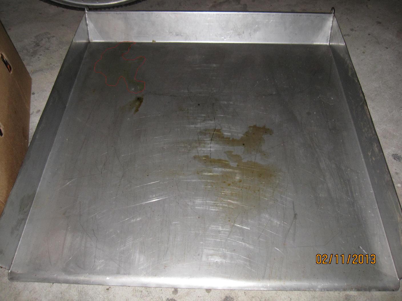

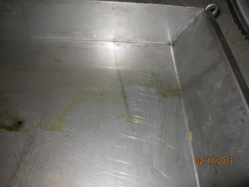

Hallo Hardy,
anbei 2 Fotos der Öl- und LHMflecken unter meiner DS. Das zweite Bild zeigt den Bereich vorne links des Bleches im ersten Bild, um 90° verdreht fotografiert. Ich habe das Blech ca. 4 Wochen nicht gereinigt und bin in der Zeit ca. 500km gefahren.
[attachment 7854 l-+LHMflecken1.jpg] [attachment 7855 l-+LHMflecken2.jpg]
Gruß Konrad
Gruß Konrad

- Beiträge: 3522
Hallo Konrad,
ich find das Bild von meinem Fleck nicht mehr. War jedenfalls größer als deiner und einer muss auch noch im Meilenwerk sein.
Nach der Heimfahrt hatte ich dann wieder einen Fleck. Ich bin nach Bettringen gefahren und wir haben die Bleche abgebaut, alles gereinigt und ich bin heimgefahren, auf meine Rampe. Nichts hat getropft. Nach 3 Tagen bin ich dann runter von der Rampe. Nichts tropft, aber LHM ist noch im Vorratsbehälter. Jetzt warte ich auf trockenes Wetter und fahr dann mal und stell Madame dann wieder ab.
Die Feuchtigkeit am Gewinde des Bremsdruckspeicher hat sich auch nicht wieder eingestellt (war aber Druck im System, sonst wär ich nicht von der Rampe runter gekommen).
Bin mal gespannt ...
