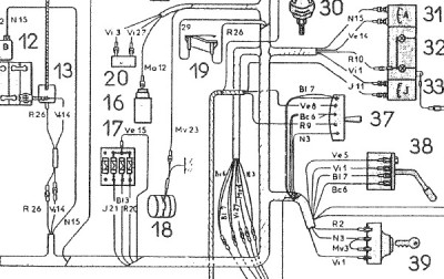

[quote=sebastianklaus]Sie werden IMMER 2-polig ausgeführt, DAMIT
a) die Zündung (IMMER UNABGESICHERT !) und gleichzeitig
b) alle anderen Verbraucher (abgesichert)
gleichzeitig geschaltet werden können. So ist es jedenfalls bei den DS / ID bis Bj. 69 und das hat auch seinen Sinn.
[/quote]Dann ist das bei meiner 63er anders:
Aus dem Schaltplanausschnitt meines Eingangsposts geht hervor, dass zwei Kontakte (N6 und MV6) miteinander verbunden sind und, was im kompletten Plan zu sehen ist, die Leitung Bl6 zur 2. Sicherung von links geht.
Leitung R5 geht exklusiv zur Zündspule.
Am Kontakt Vi7 ist lediglich angeschlossen: Der Heizungsventilator, die Ladekontrolle, und im Original der Blinker. Den habe ich aber auf Dauerplus umgeschaltet, weil ich den für meine Warnblinke mitverwende. Sinnvoll ist das Abschalten des Heizungsventilators, weil man den nicht hört.
Scheibenwischer, Licht, Radio, Zigarettenanzünder (Steckdose), Innenbeleuchtung muss ich einzeln abschalten.
Wenn es schlimmer wird: -> zerlegen

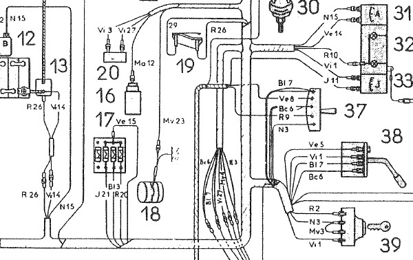

Re: Zündschloss skurriler Fehler
Jetzt weiss ich natürlich wieder nicht, ob es einen Unterschied zwischen IDen und DSen gab. Anbei ein Ausschnitt aus dem Schaltplan der 1. 12V-Anlage der DS: (BT 166A, Handbuch 465):wettem hat geschrieben: Bei den 12V Ideen war es jedenfalls seit Beginn so daß alle Verbraucher über abgesicherte Stromkreise versorgt wurden, ab 62 wurde dann der Lichtschalter unabgesichert versorgt,
[attachment 7536 bt166ax.jpg]
Da sieht man einerseits, dass in der Tat auch die Hauptscheinwerfer abgesichert sind, (Leitung 20 von der rechten Sicherung zum Lichtschalter), andererseits auch bei dieser Version die Leitung 3 von der mittleren Sicherung zu zwei Kontakten des Zündschlosses [39] geht. Vom Zündschloss geht die Leitung 2 exklusiv zur Zündspule, während die Leitung 1 zum Blinkgeber, Lüftungsmotor, Benzinanzeige und Hydraulikwarnleuchte geht.
Also auch hier: Zündung gemeinsam abgesichert mit diversen anderen Verbrauchern.
Aber jetzt kommt mir die IDee: Im 6V-Schaltplan, den ich im Moment aber nicht auch noch im Detail diskutieren will, sieht man, dass tatsächlich 4 getrennte Leitungen zum Zündschloss führen. Wahrscheinlich war der Grund dafür die niedrige Bordspannung von 6V, wenn im Winter bei kalter Batterie und eingeschaltetem Lüfter der Strom für die Zündung gemeinsam mit dem von anderen Verbrauchern über einen Draht und einen Kontakt des Zündschlosses geführt worden wäre, dann hätten die Spannungsabfälle über den gemeinsamen Übergangswiderständen und Kabeln die Zündung geschwächt.
Nach der Umstellung auf 12V war der Effekt dann weit geringer, (halber Strom - doppelte Spannung), so dass man auf die getrennte BePLUSsung des Zündschlosses verzichten konnte.
Allerdings hat man das bisherige 4-polige 6V-Zündschloss beibehalten.
In der 12V-Euphorie hat man dann vielleicht zunächst auch gedacht, die Hauptscheinwerfer auch noch absichern zu können, hat dann aber gemerkt, dass die zusätzlichen Kontakte der Sicherung doch wieder etwas Helligkeit gekostet haben, wenn da etwas oxidierte und hat die Scheinwerfersicherung bei der nächsten Revision wieder weggelassen.
