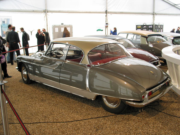

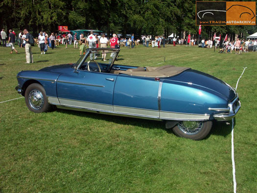

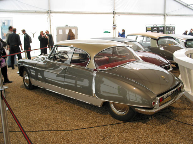

die frühesten mir bekannten Cabrios von Chapron entstanden 1958, so wie von Mike beschrieben (siehe auch Foto). Gleiches gilt für die wunderschönen Coupe Paris, hier als 59er zu sehen. So weit mir bekannt hat Chapron als Basis immer Break Chassis verwendet und noch weitere Steifen verbaut. Und ja, es gab auch ID Cabrios. Eigentlich gab es alles, was der Kunde wünschte, realisier- und bezahlbar gewesen ist.
