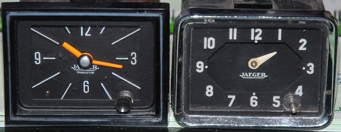

kenne auch nur (neben den Urmodellen) diese beiden Modelle:
[attachment 8223 1DSC_9286.jpg]
Wobei das Innenleben schon unterschiedlich ist. Klemens hat wohl die rechte ältere Version (vor Klagemauer)
Der Tip von Vlado ist sehr hilfreich, danke.

[quote=hgk]
Wobei das Innenleben schon unterschiedlich ist. Klemens hat wohl die rechte ältere Version (vor Klagemauer)[/quote]
Hallo Hans,
es ist bei mir schon laenger her, dass ich meine Uhr offen hatte und ich habe auch keine Bilder gemacht. Aber beim Betrachten faellt mir da aus der Erinnerung her ueberhaupt kein Unterschied auf...

Hans, bei deinem Foto(links) ist der Chrom-Rand schmäler, wie bei meiner in der DS.
Anscheinend wurden, mehrere Modelle mit einander vermischt.
Im Samba habe ich eine Jäger Uhr ohne Chrom-Rand.
Diese ist in meiner DS. Bleibt aber ab und zu stehen.

papasitt hat geschrieben: Habe eine ältere Uhr eingestellt, Pardon
Kleiner Tipp, bei dieser Uhr, wenn Sie stehen bleibt, wird sie kräftig geschüttelt und
Sie läuft wieder.
Siggi
Eigentlich wollte ich wissen welche Uhr Klemens bearbeitet.
Klemens, bitte ein Bild von der Vorderseite der Uhr einstellen, Merci

hgk hat geschrieben: [attachment 8223 1DSC_9286.jpg]
Quelle: Eigenfoto hgk
Hallo Siggi,
das linke ist mit Silberstreifen (nix Chrom) von der Klagemauer. Da habe ich Dein Modell auch nie gesehen (das heiß aber gar nichts).
Die rechte Uhr habe ich mit zahlreichen Zeigervarianten hier.
Feines Uhrmacheröl oder Ballistol hilft gelegentlich auch, wobei das Uhrmacheröl besser ist.
Hallo Tom,
ich mach demnächst mal ein Foto von der neueren innen, bei dem Wetter haben die Außentermine Vorrang ...
Mit sonnigen Grüßen

Hallo Siggi,
den "reinen Chromrahmen" (also ohne schwarzen Teil im Rahmen) haben die Uhren mit weissen Zeigern bis einschiesslich Modelljahr 1969. Ab September 1970 (Klagemauer) sind es die Uhren mir orangen Zeigern und schwarzem Rahmen mit "Chrom-Streifen", wobei es dabei Modelle mit (empfindlichem) Metallrahmen und welche mit Rahmen aus Plastik (vermutlich die spaetere Version) gibt.
