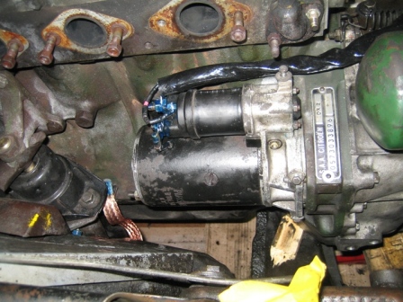

Kommt man an die Schraube auch von oben ran, also ohne unten die Verkleidung abzubauen? Natürlich auch ohne den Krümmer abzubauendosdres hat geschrieben: Motor laufen lassen, abkühlen lassen. Erst einmal die [size=medium]schraube für kühlwasserablass[/size] öffnen, die am motor, rechte seite unter dem auslasskrümmer ist, (mit gelenk und verlägerung geht das) und zur seite legen.

ist das der hier (Nr. 13)?

Ja, Hardy, die ist es und man kommt nur(!) von oben ran und ohne was abzubauen. 1/2"-Nuss, 1/2"-Kardangelenk, lange 1/2"-Verlaengerung, 1/2"-Knarre und los...

Hier sieht man die Ablassschraube gut:
