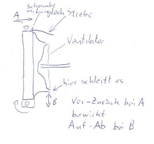

Das ist wohl eher die Getriebeabstützung abgesackt, die Diabolos in den Haltearmen und die die Halbschalen in dem Getriebträger.
Meistens bringt es mehr, den Kühler nach hinten oder vorne im Haltearm zu verschieben.
Oder den ganzen Mist einmal zu erneuern und sich über ein leises Auto zu freuen.
Re: Motorlager. Bolzen kürzen?
Veteranenscheune hat geschrieben: Den Kühler absenken kannst vergessen.
Aha! ???Pit hat geschrieben: Natürlich kann man die Höhe des Kühlers an den beiden unteren Befestigungsschrauben mit Gummilagerung in einem gewissen Rahmen einstellen.
Wahrscheinlich ist die wahre Ursache tatsächlich ein Nachgeben oder Absinken irgendwelcher Gummiteile an Getriebe oder Motor.
Das zu tauschen sieht aber nach einem größeren Akt aus.Oder den ganzen Mist einmal zu erneuern und sich über ein leises Auto zu freuen.
Kannst du deine klare Aussage bitte begründen? Ich lerne gerne dazu. Warum kann man die untere Gummilagerung nicht ein paar weinge Millimeter mehr oder weniger quetschen? Wann sind die Schrauben richtig angezogen?
also diese Gummilager, auf denen der Kühler unten ruht sind geschätzt 1,5cm stark. Hier kann man also durch entsprechendes etwas großzügigeres Anziehen der Schrauben sicherlich ein paar Milimeter runter kommen mit dem Kühler.
Schau aber noch, ob Deine Kühlerstrebe oben zum Motor hin nicht verzogen/ verbogen oder sonstwie defekt ist. Die muss okay sein um den Winkel des Kühlers korrekt hin zu bekommen. Stimmt der Winkel nicht ungefähr dann schleifts halt auch.
Alex
Alex
Hallo Klemens,
du hast geschrieben, dass der Kühler sich nur mit viel Spannung nach hinten kippen lässt. Wenn der Kühler einigermaßen normal sitzt, verhindert hauptsächlich der oberere Wasserschlauch ein kippen nach hinten. Eventuell den Anschluss am Kühler mal lösen, den Kühler kippen und die Schlauchschelle wieder festziehen. ich hoffe es bleibt dann alles dicht.
Alex, das mit den Gummis gilt wohl nur, wenn die noch elastisch sind. Im Moment habe ich das Problem ja so gelöst, wie Du es auch vorgeschlagen hast:ACCM Alex hat geschrieben: ... also diese Gummilager, auf denen der Kühler unten ruht sind geschätzt 1,5cm stark. Hier kann man also durch entsprechendes etwas großzügigeres Anziehen der Schrauben sicherlich ein paar Milimeter runter kommen mit dem Kühler.
[attachment 8882 kuehler.jpg]
Das hat zwar wirklich geholfen, aber ich habe eben diese hohe mechanische Spannung im System.
Ok, das kann ich nachher mal vorsichtig versuchen. Ich will ja deshalb nicht das Kühlwasser bis unter das Niveau des Schlauches ablassen.Pit hat geschrieben: du hast geschrieben, dass der Kühler sich nur mit viel Spannung nach hinten kippen lässt. Wenn der Kühler einigermaßen normal sitzt, verhindert hauptsächlich der oberere Wasserschlauch ein kippen nach hinten.
Hallo Klemens,
dann würde ich mir an Deiner Stelle noch die beiden Lagergummis des Kühlers neu besorgen da Deine alten höchstwahrscheinlich nach 50 Jahren dann doch etwas verhärtet und unelastisch sind. Zur Demontage/ Montage der Gummis muss lediglich der Sack der Luftführung zum Kühler raus, dann gehts recht einfach.
