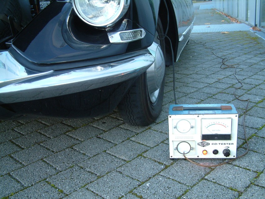

Ich weiß, es ist détours, weil: eine 1963er DS braucht ja keine Abgasmessung zu befürchten.
Aber trotzdem, das Wetter war so schön und da dachte ich mir halt, wenn sonst grad nix zu tun ist, baue ich das Teil mal wieder zusammen und spiele ein bisschen rum.

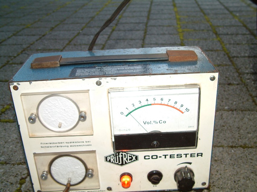

[attachment 8946 ag50_5.jpg]
und nachdem ich die Drehzahl etwas hochgetourt hatte, passierte tatsächlich nach ein paar Sekunden Folgendes:
[attachment 8947 ag50_6.jpg]
Also prinzipiell tut es wohl. :-)

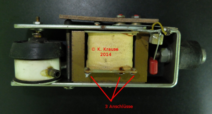

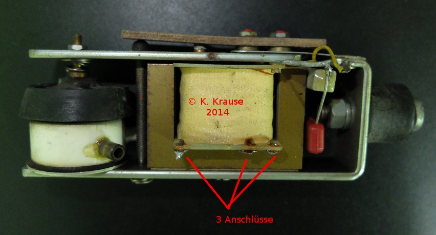

Unter Umständen hast Du eine etwas andere Version des AG50? Bei dem Gerät, das ich hatte, sind die Pumpen selbst umschaltbar:
[attachment 9070 pr_pumpe2.JPG]

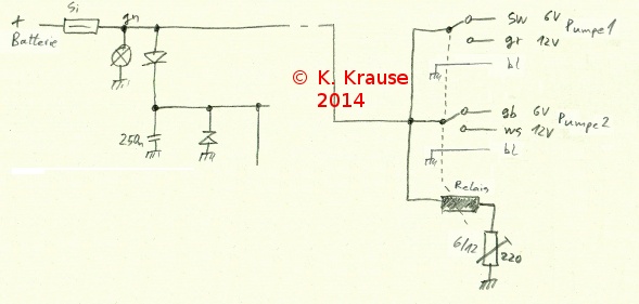

Beide haben drei Anschlüsse. Einen gemeinsamen und je einen für 6 und für 12 V. Die Umschaltung geschieht automatisch mit einem Relais:

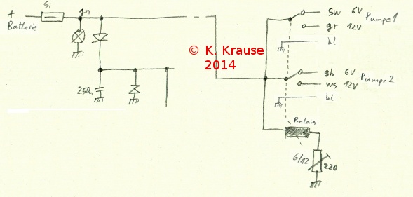

[attachment 9071 ag50_4_p.jpg]
Überschreitet die Betriebsspannung einen bestimmten, mit dem 220Ω-Trimmer einstellbaren Wert, dann schaltet das Relais um und legt die Betriebsspannung für die Pumpen an die 12V-Wicklung (grau und weiß). In Ruhelage des Relais liegt die Betriebsspannung an den 6V-Wicklungen (gelb und schwarz). Ob das bei dem mir vorliegenden Gerät original ist, weiss ich nicht: Die Kabelbäume zu den Pumpen sehen sehr original und professionell aus, aber bei dem Relais auf der Platine bin ich mir nicht sicher: Zwei Anschlüsse haben auf der Platine keine Lötaugen, das Kabel ist direkt am Relais angeschlossen. Das sieht etwas "bastelig" aus. Kann schon sein, dass das nicht original ist.

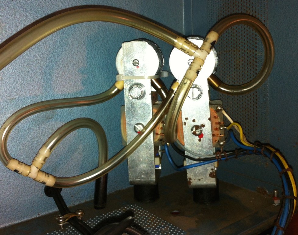

Wir haben beim Stammtisch gestern nochmal drüber gesprochen.
BorgiAC hat geschrieben: Hallo Klemens,
Wir besitzen ein solches Gerät in unserer Werkstatt.
Edgar hat mir freundlicherweise ein paar Fotos geschickt, aus denen hervorgeht, wie die Geräte intern verschlaucht sind: Die beiden Pumpen sind tatsächlich pneumatisch gesehen, parallel geschaltet. Bei dem Gerät, das ich hatte, fehlten die T-Stücke, so dass ich das nicht erkennen konnte.
Anbei also eines der Bilder von Edgar, das er mir geschickt hatte, etwas ausgeschnitten und qualitätsreduziert, damit es kleiner als 200K wurde:
[attachment 9126 IMG_1635_x.jpg]
