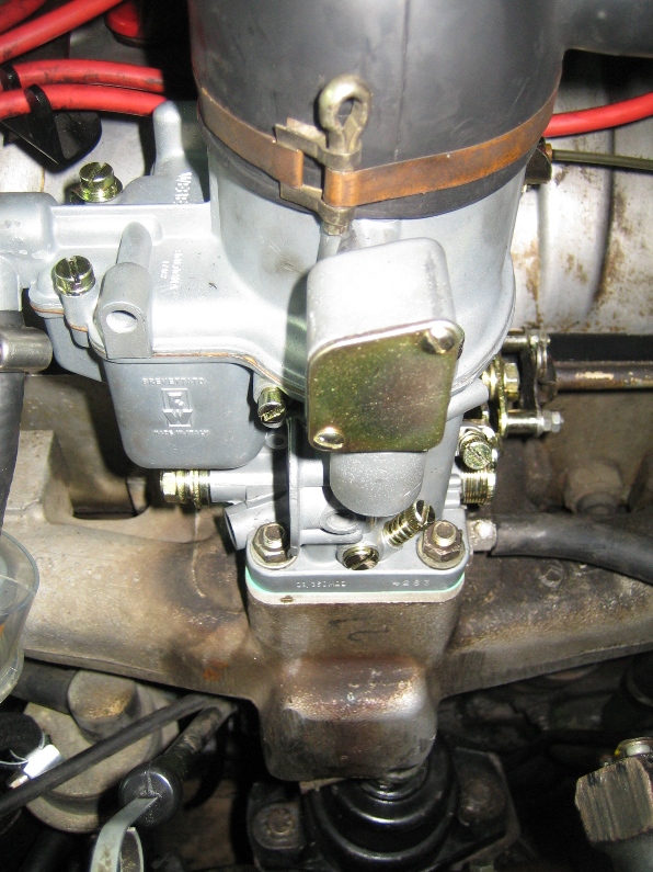

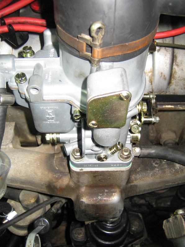

Hier noch ein Bild dazu.
Der kleine Gummischlauch rechts unterhalb des Vergasers wird abgezogen und still gelegt. Dort kommt der 2. Schlauch vom Regelventil dran.
[attachment 9549 AnschlussKurbelgehuseentlftung.JPG]
