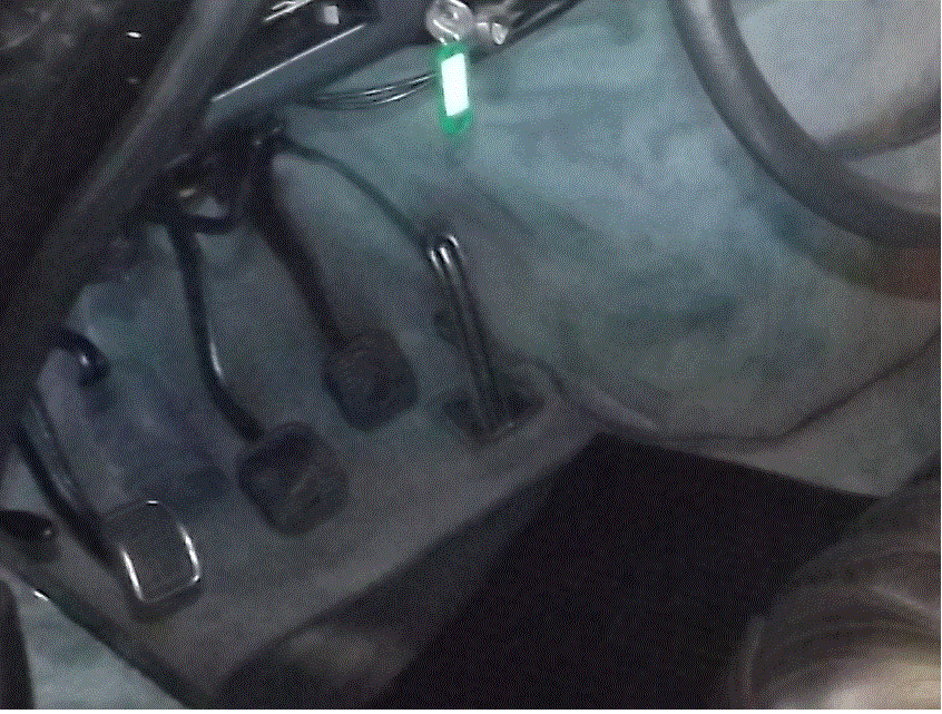

Re: Gab es diesen Motor in der DS 21 Pallas?
Vielen Dank für eure Antworten. Wenn ich also mir dieses Bild anschaue, dann ist das also kein original Pallas sondern eine auf Pallas gemachte ID?
Thorsten
[attachment 9189 Unbenannt.gif]
Thorsten

das ist noch nicht einmal eine DS, sondern eine palladisierte ID.
So ist esaudi1973 hat geschrieben: Vielen Dank für eure Antworten. Wenn ich also mir dieses Bild anschaue, dann ist das also kein original Pallas sondern eine auf Pallas gemachte ID?
Thorsten
Wobei das ja noch nicht heißt dass das schlimm ist. Aber zumindest mal dass dir da einer nicht alles was er weiß gesagt hat...
- Beiträge: 3522
es ist weder schlimm eine ID zu haben, noch sie mit Pallaszierrat (vermeintlich) optisch aufzuwerten. Aber ein gewisser preislicher Unterschied besteht nun mal zwischen einer DS21 Pallas und einer ID mit 1972ccm Hubraum.
Ich fahre eine ID20F mit Bremspilz und das ist original

Und ich sag noch, ein Pallas hat kein Bremspedal.

Die Standardantwort "woran kann ich einen echten Pallas erkennen" gibt es so nicht, weil leider die Palladien oder wie die Mehrzahl sein mag (Paläste bietet sich an....) keine eigene Chassis- Kennung ab Werk hatten.
Daher kann man nur nach den Dingen suchen, die ab Werk drin waren, aber gern vergessen oder weggelassen wurden, weil es irre viel Arbeit macht, sie einzubauen.
Besonderes Augenmerk daher auf:(späte Modelle):
-silberne Zierleiste im Brett waagerecht
-Zierblech am Höhenverstellhebel
-Halteschlaufen oben an B-Säule in Leder sonst weiß
-oberen Türabschluss niemals nackt
- ich meine, die Zwitonhupe war immer dabei, d.h. das Kompressorhorn
- fette Gummiwulst am Kofferraumdeckel, gern voll Wasser und ordentlich umrostet.
-geprägte, ziselierte Einstiegsbleche mit Gummidichtung
Echte Profis, zu denen ich bei der DS sicher nicht gehöre, können sicher noch mehr Details nennen.
Optimal sicherlich die Gegenprüfung mittels mitgenommenem Buch, "Citroën DS - das Original" oder so.
Carsten[/quote]
also hab ich einen Pallas, juhu
Carsten[/quote]
