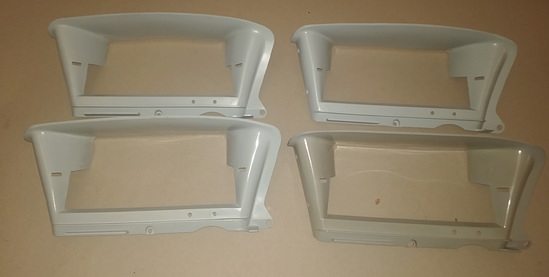

NOS braucht man nicht, man kann die sehr gut aufarbeiten, habe ein paar restauriert:
Die drei neuwertigen oben waren alles kaputte Original-Rahmen (Sprünge, fehlende Ecken, verfärbt usw.). Der rechts unten ist ein sehr gut erhaltener "Unbehandelter" , nur schon etwas angegilbt.
Die Reproduktion ist noch nicht "serienreif", der Teufel steckt noch im Detail ;-) Habe allerdings auch andere Projekte, die bei meiner eigenen DS anstehen, vorgezogen.
Habt Ihr denn noch beschädigte Rahmen, die man aufarbeiten kann? Eigentlich kann man alle wieder wie neu bekommen (siehe oben).

Ekki, wie hast Du die denn wieder zusammengeklebt?
Ekki
Beiträge: 490
Re: Ur-DS: Tachorahmen fast fertig! ;-)
Beitrag von Ekki »
Mit einem speziellen Industrie 2K-Kunstharz. Das ist ziemlich niedrigviskos und bindet daher gut an den Bruchkanten. Nach dem Aushärten (mindestens zwei Tage) wird das ganze nochmal bei 70°-80° für einen vollen Tag "gebacken" und dann hält das endlich. ;-) Vergessen solltet Ihr übrigens alle 2K Kleber aus dem Baumarkt, die sind allesamt ungeeignet. Auch Kunststoffkleber oder Sekundenkleber funktionieren nicht, ebenso wenig Modellbaukleber. Kurz: Das ist alles Schund!
Danach wird die Oberfläche an der geklebten Bruchstelle geschliffen, um Unebenheiten rauszubekommen. Das ist problemlos, weil das Harz zu Kunststoff aushärtet, hat also eine viel höhere Shore-Härte als die Baumarktkleber, ohne dabei spröde zu sein. Ist der ganze Rahmen schließlich so geflickt, wird er komplett im richtigen Farbton mit Speziallack matt lackiert. Der wird dann wiederum angeschliffen und schließlich aufpoliert, damit es wie durchgefärbter Kunststoff aussieht (und nicht wie lackiert).
Hmmm, jetzt wo ich das so aufliste: Die Prozedur erinnert irgendwie ziemlich an eine Karosserie-Instandsetzung :-)
Ich werde die Tage dazu aber noch einen Detail-Bericht mit vielen Fotos hier reinsetzen.
