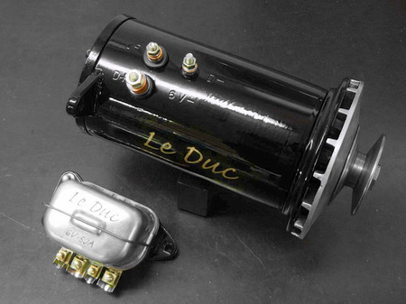

So ich habe weiter mal in Richtung meines Lösungansatzes der "stärkeren 6V Lichtmaschine" recherchiert und was Ideales gefunden:
Ein findiger schweizer Traction-Spezialist baut 50(!) Ampere Lichtmaschinen in originaler Optik:
50A (das sind ca.325W) müssten locker reichen um alle Verbraucher parallel zu versorgen, ohne die Batterie leerzusaugen.
Ich habe mit dem Macher schon Kontakt aufgenommen, der ist sehr nett und meint, dass es kein Problem wird, eine DS-Version davon zu bauen. Er braucht nur eine originale als Anschauungsobjekt.
Sicherlich keine ganz billige Lösung, aber das wird wohl der Weg werden, den ich beschreite ;-)
Wer genaue Informationen lesen will: http://bellemecanique.ch/wp-content/upl ... moDoku.pdf

Das wird mit Sicherheit nicht passieren. Alleine durch eine stärkere Lichtmaschine wird der Strom aus und in die Batterie nicht höher. Bei stehendem Motor fliesst genau die Leistung aus der Batterie in die Elektrik, die auch sonst fliessen würde, also maximal ca 30A, bei laufendem Motor und Strom produzierender Lichtmaschine wird ein funktionierender Regler dafür sorgen, dass die Batterie im Dauerbetrieb mit nicht mehr als 5-10A geladen wird. Sonst würde die Batterie anfangen zu kochen und in kurzer Zeit zerstört werden.
Der einzige Fall, wo man mit signifikant höheren Strömen durch das Amperemeter rechnen müsste, wäre beim nachträglichen Einbau einer heizbaren Heckscheibe. Aber da verrät der Katalog aus Vechta leider nicht, was die an Strom zieht.
(Und eine 250W Soundanlage. Aber beides wird wohl in 6V-Ausführung schwierig).
