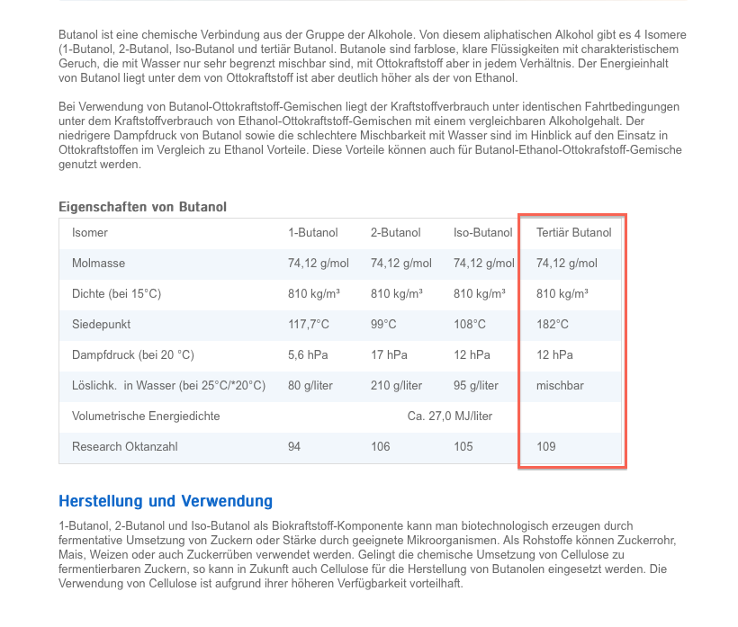

Ekki hat geschrieben:
DS20_break hat geschrieben: Hi Ekki,
vegetable oil base und der Rest? Kenne ich nur in Verbindung mit den damaligen Bremsflüssigkeiten.
Höchstwahrscheinlich Butylalkohol
Da ist der Eingangstext wie Ralf schon sagte auch total falsch. LHV war auf keinen Fall eine Mischung aus Rizinusöl und hygroskopischer Bremsflüssigkeit.
Rizinusöl WAR nämlich damals die Bremsflüssigkeit. Diese wurde mit Butanol & Co. gemischt, um sie Temperaturstabiler zu bekommen.
Ich glaube, das ist die richtige Fährte.
Gruß,
Ekki
Vielleicht ist es dieses Produkt . Stammt von der ARAL Seite.
[attachment 8854 ButanolARAL2014-10-07um05.09.32.png]
