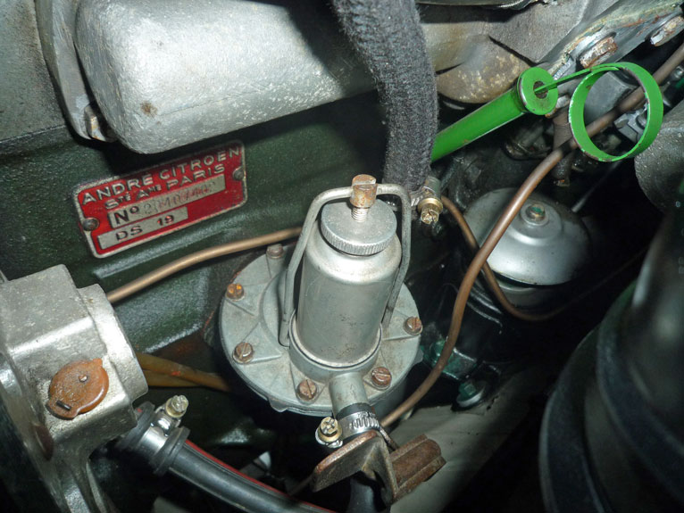

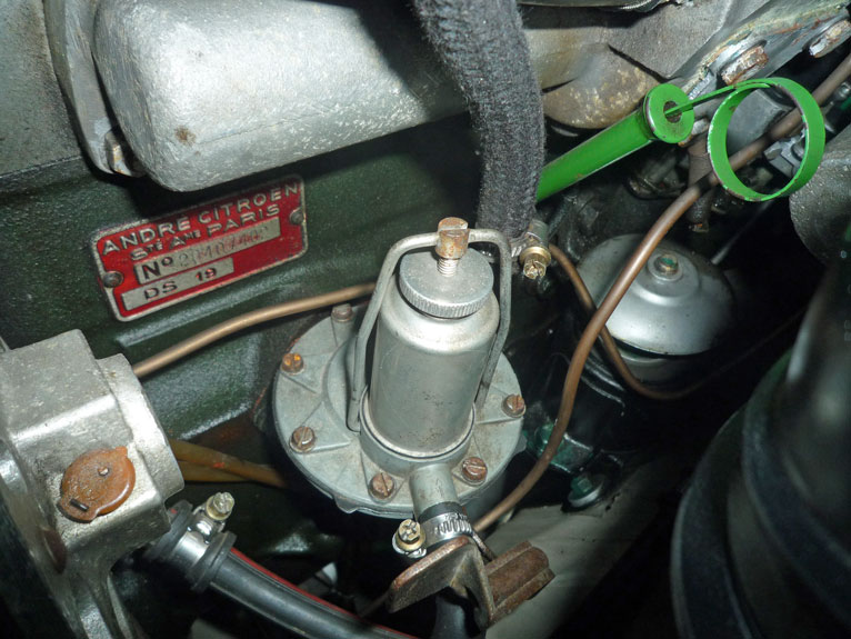

Re: Startschwierigkeiten
Klemens, bei deinem 2 Jahre älteren DS von 62 sollte das auch so aussehen mit dem Ablaufrohr, siehe Teilekatalog.
Die Kamera, ein kleine Canon S 110, habe ich einfach unter die Lenksäule gehalten und grob waagerecht gezielt, ohne was zu sehen im Sucher.
Mein Langhuber hat noch die 50 Jahre alt Guiot-Pumpe drin mit Vorpumphebel. Vorpumpen beschleunigt nicht nur das Anspringen nach langer Zeit, wie oben schon geschrieben, sondern der DS springt SOFORT an.
Da braucht die Batterie auch nur so stark zu sein, dass sie den Motor quälend eine Runde vorwärts dreht und dann gar nichts mehr schafft an Drehung.
Zum Anspringen reicht das locker.
Ein schnell drehender Anlasser ist nicht nötig.
Den Zusammenhang 6V mit unterdimensionierten Anlassern und Existenz des Handhebels, wie Gerhard ihn sieht, sehe ich nicht. Denn dann würden der Übergang zu 12V und das Weglassen des Handhebels an der Spritpumpe zeitlich nicht 4 Jahre auseinanderliegen.
Süß finde ich ja die Einstellung einiger Leute oben, dass sie es sympathisch finden, wenn der DS erst nach 5 Sekunden orgeln oder später anspringt.
Ich jedenfalls finde es sympathischer, wenn er sofort anspringt.
Uli
Uli,
[quote=1956-1969]
ich gebe Dir ja vollkommen recht. Sowie ich eine Dichtung für meine AC-Pumpe gefunden habe, kommt die auch da rein, wo sie hingehört.
BTW: (Guillot-Pumpe.) Die sieht ja der AC-Pumpe ziemlich ähnlich. Weisst Du aus dem Kopf, ob der Benzfilter unter dem Metalldom oben und unten ebenfalls Dichtungen gegen den Sockel und das Oberteil des Doms hat?
Sonst könnte da eventuell Benzin ungefiltert durchdringen?
