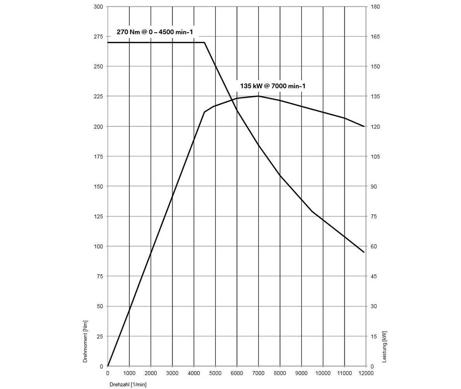

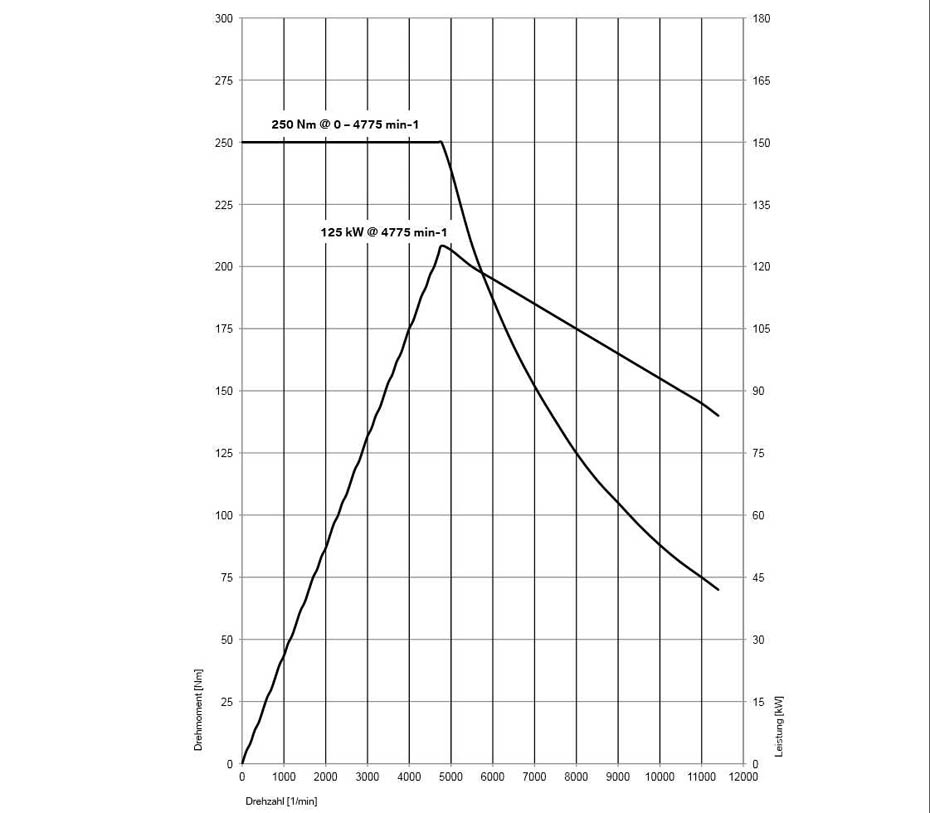

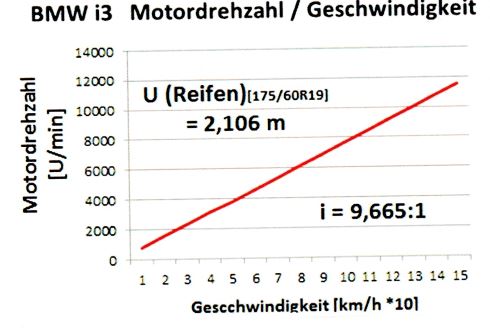

ich versuche gerade etwas über die Leistungskurven und Übersetzungen von E-Motoren zu lernen. Ich habe die Kurven vom i3 und i3s gefunden.
Der i3 hat eine Spitzenleistung von 125kW bei 4800U/min, eine Nennleistung von 75kW bei 4800U/min.
Früher hätte man den so übersetzt, dass er eine Spitzengeschwindigkeit von ca. 220km/h bei diesen 4800U/min erreicht. Oder wenn er vollgasfest sein soll auf ca. 170km/h bei 4800U/min.
Beim i3 ist die Übersetzung so, dass er bei 12000U/min gerade 150km/h erreicht. da hat er noch ca. 80kW.
Die Leistungskurven sind wohl die Spitzenleistung, zur Nennleistung habe ich nichts gefunden.
Die Kurve von "s-Motor" sieht deutlich besser aus, da sie nach der Höchstleistung nicht so stark abfällt.
Wie sieht es eigentlich mit dem Wirkungsgrad dieser Motoren aus? Die werden doch wohl bei Spitzenleistung heiß, d.h. hohe Verluste, schlechter Wirkungsgrad?

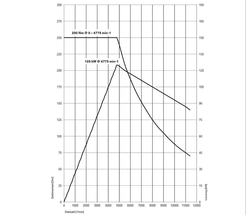

Beiträge: 2909
Re: Elektro-DS
Beitrag von Pit »
Da hat was nicht geklappt.
[attachment 12276 BMWi3s.jpg][attachment 12277 BMWi3.jpg]

Hallo Pit,
im Bereich der Spitzenleistung, die nur für Sekunden oder wenige Minuten (je nach Temperatur) zur Verfügung steht, ist der Wirkungsgrad irrelevant.
Im Nutzbereich bis zur Nenn- oder Dauerleistung ist der Wirkungsgrad bei ca. 90% oder darüber.
Sieht man schön auf der rot-gelben Grafik am Ende dieser Seite:
