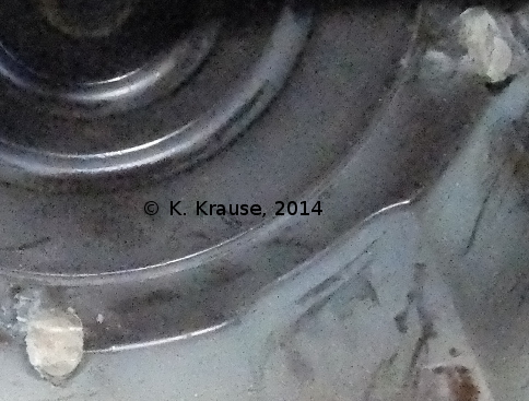

Meine Langhuberin hat einen Verteiler. Die ist ja auch von 1963. Die älteren Modelle von Sensenmann und ich glaube Bernhard(Süd) haben die Doppelfunker.
Weil ich grade drüber gestolpert bin, ein Bild aus meiner Verteilerkappe mit den ungereinigten Pinörkeln:
[attachment 8242 pinoerkel46.jpg]
Ist zwar nicht toll, aber man sieht, dass es keine mechanischen Schleifspuren gibt.
