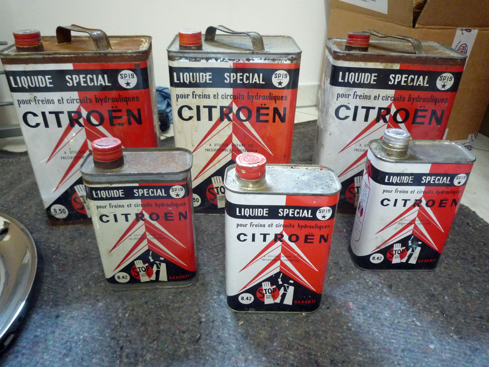

Vergangenen Freitag, also 01. Mai 2015 auf der Citromobile. Wenn man nicht nur auf die Hochglanzauslagen der Tische schaut, sondern auch mal in die Ecken darunter, findet man in seltenen Fällen auch das hier.
[attachment 9377 L1120480w.jpg]
Die Rede ist von "STOP SP 19", der Urflüssigkeit aller Urflüssigkeiten aus der Abteilung Liquide Special Citroën, noch dazu in nicht gerade unerheblicher Menge :0)
Im Klartext, LHV - für Liquid Special Vegetale....

Und diese Liquid Vegetale ist nach 60 Jahren noch das was sie mal war?

was kostet denn sowas auf dem Markt?
Und hast Du was davon genommen und mal reingeschaut?
Anmerkung:
Anzahl und Zusammenstellung der Kanister entsprechen witzigerweise auf den ersten Blick denen, die erst vor ein paar Monaten bei einer leboncoin-Anzeige im Elsaß am Bildrand standen. Da hatte jemand zwei Ur-Deesse ('57) (restaurierungsbedürftig) nebst einer Scheune voll Teilen abgegeben.
Michael

Das die Flüssigkeit in festverschlossenen Behältern lange hält , ist bekannt. Heute sorgt der Hinweis mit Verfallsdatum dazu, das manche Flüssigkeiten vorsorglich, vielzufrüh entsorgt werden.

Das ist anscheinend wie mit Konserven oder alten Weinen:
Wenn unbeschädigt und richtig gelagert, dann auch nach Jahrzehnten noch "genießbar"
Das Zeug besteht ja hauptsächlich nur aus Rizinusöl und Alkohol, beides gut geeignet für eine Konserve.
