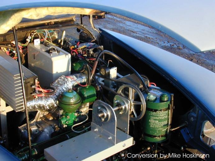

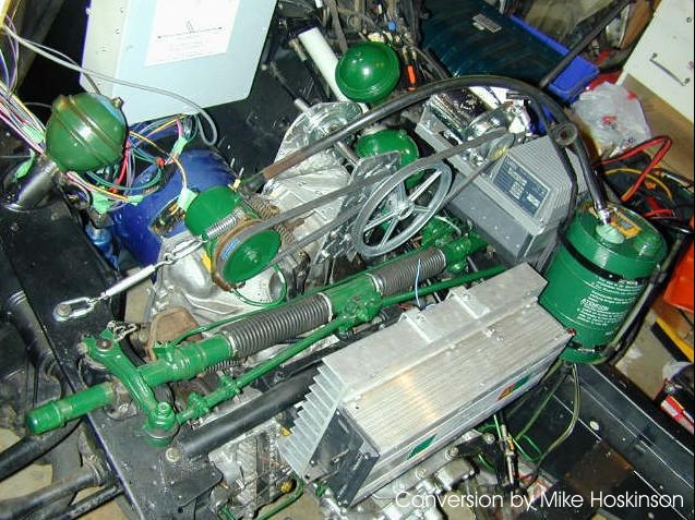

Beiträge: 3678
Re: Die Zukunft der DS
Hallo Hans-Uwe,
nein, überhaupt nicht! Im Gegenteil!
Das sind übrigens „Bastellösungen“ eines Kanadischen Zahnarztes - die ich herrlich finde!
Die Batterien sind nicht „unter der Haube“ - sonder im Innenraum platziert!
[attachment 15897 8ED97118-A490-466D-B46A-A6094AFAF425.jpeg]
[attachment 15898 2166F986-4B2D-4876-9DCC-CCD08B2A939E.jpeg]
Der Motorraum ist also Motorraum …
PS: .. das der Jugend ein elektrischer Oldi gefällt, kann ich mir leicht vorstellen -
