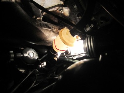

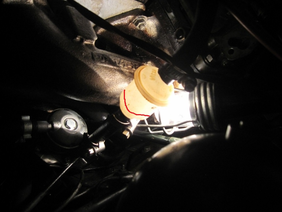

Meine heutige Beobachtung ist, daß nach einer kleinen Fahrt gestern der Sprit heute morgen im Benzinfilter oberhalb der Benzinpumpe auf ein Niveau von ca. 4mm gesunken ist.
Die Benzinpumpe ist im August neu eingebaut worden. Um die Benzinpumpe herum ist es nicht trocken, etwas feucht, aber auch nicht richtig naß. Zwischen Tank und Benzinpumpe ist ebenfalls ein Benzinfilter eingebaut, darin ist der Spritstand noch ziemlich hoch. Ich beobachte und untersuche weiter, wohin der Sprit um die Pumpe herum verschwindet.

ich will hier niemand nerven und bemühe mich, das hier geschriebene bei meiner madame umzusetzen und zu untersuchen. Ich betrachte mich auch nach 2,5 Jahren immer noch als DS-Frischling und möchte dazu lernen.Guido hat geschrieben: die Tankhöhe ist völlig egal , der Sprit darf garnicht erst zum Tank zurücklaufen.
Wenn er das doch macht dann ist in der Leitung oder in der Pumpe eine Undichtigkeit.
Wenn das nicht behoben wird oder wenigstens mal danach gesucht wird , werden hier noch 100Seiten geschrieben die nichts bringen und sich die Radschläge zigmal wiederholen.
Der neue Zwischenfilter nützt garnichts, den kannst du ja durch anschauen kontrollieren.
Da musst du dir schon etwas mehr Mühe geben und am Tanksieb anfangen und dich bis zur Pumpe vorarbeiten.
