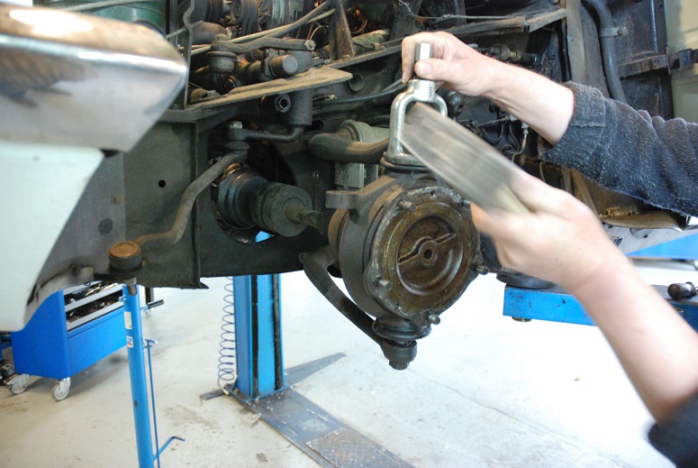

Moin Karl,
er hat statt mit dem richtigen Abzieher da mit der Trenngabel gearbeitet.
An der Stelle muß man gelegentlich - auch mit dem richtigen Werkzeug - mit etwas Schmackes ran, um den Abzieher richtig zu setzen, dann gehts aber.
In einer der nächsten HPs werde ich was schreiben, da gibts dann auch ein paar mehr Fotos.
[attachment 9459 1DSC_8854.jpg]
