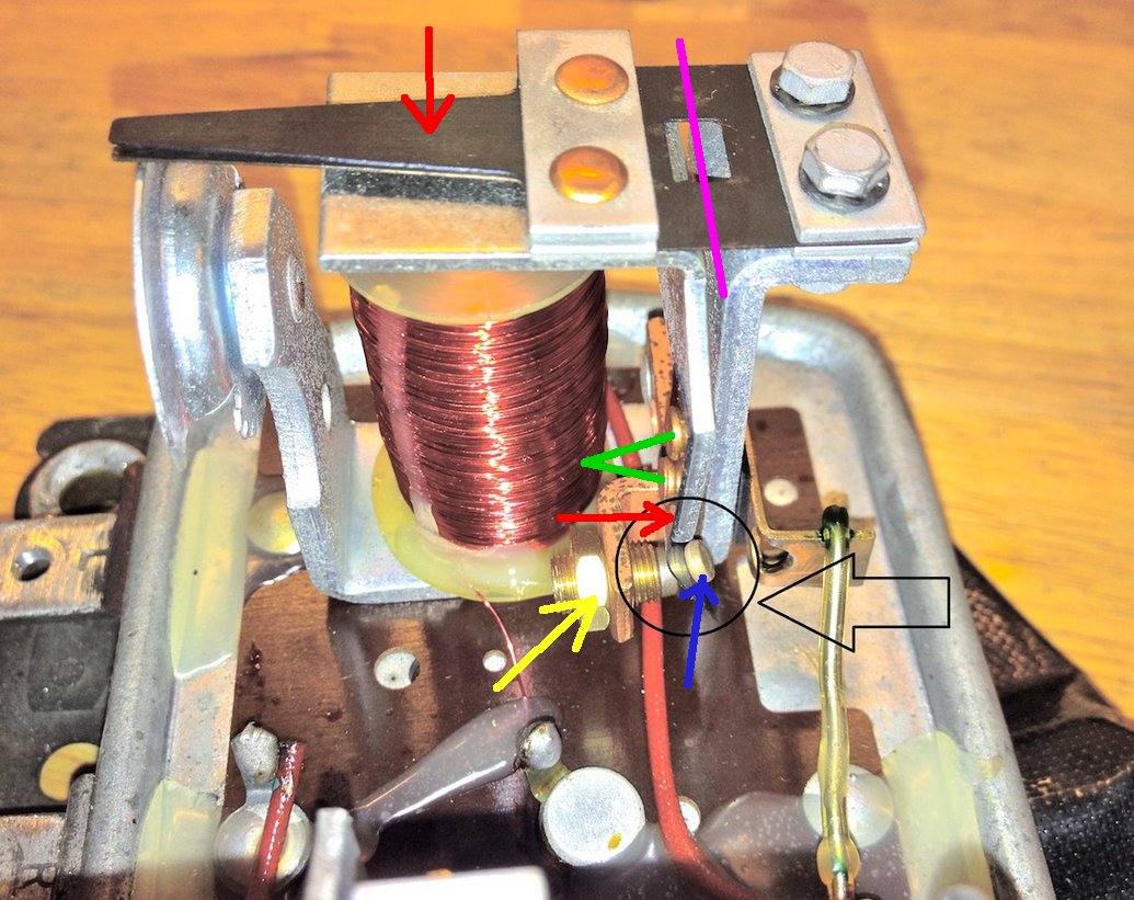

Zunächst eine Verständnisfrage an HUF oder Mike:
Eventuell verstehe ich das Foto von Tom71 nicht richtig, aber für mich sieht die mechanische Funktion an dem Kontakt so aus:
[attachment 9593 wackel.jpg]
Steigt die Spannung an der Spule, dann wird der Anker an die Spule rangezogen (vertikaler roter Pfeil). Der an der Feder oben angenietete Metallwinkel dreht sich dadurch um die imaginäre violette Achse entgegen dem Uhrzeigersinn. Dadurch entfernt er sich von dem feststehenden Kontakt (gelber Pfeil) in Richtung des horizontalen roten Pfeiles. Wenn ich jetzt davon ausgehe, dass der Klopps auf den mein blauer Pfeil zeigt, nicht der eigentliche Kontakt ist, sondern der Nietkopf zu dem auf dem verbogenen Blech sitzenden auf dem Foto nicht sichtbaren eigentlichen Kontakt, dann wäre das ein Öffner?
Das könnte dann entweder der Kontakt sein, über den das Anlasserrelais gespeist wird, oder aber der Kontakt für den Erregerstrom der Lima. Im letzteren Fall würde ich aber an der zugehörigen Spule auch noch eine Wicklung für den Strom erwarten. Wenn ich aber auf dem Foto weiterhin sehe, dass an dem Regleranschluss in der Nähe des Relais der Buchstabe L eingeschlagen ist, der laut Schaltplan mit dem Kabel R5 verbunden ist, das dann einerseits laut Plan zur Ladekontroll-Leucht und andererseits zum Schalter des Anlasserrelais führt, dann könnte man doch diesen Kontakt einfach provisorisch elektrisch kurzschliessen. Damit ginge dann zwar die Ladelampe nicht aus, und die Wiederanlasssperre wäre ausser Betrieb gesetzt, auf die Funktion der Reglerei selbst sollte das aber keinen Einfluss haben. Oder sehe ich das falsch?
Wie schon beschrieben hat meine Madame auch keine Wiederanlasssperre und es ist mir in den bald drei Jahren noch nicht einmal vorgekommen, dass ich während der Fahrt versehentlich den Anlasserknopf gedrückt hätte.
@Tom, wenn sonst an dem Regler nix ist, müsstest Du in dem Zustand gut nach Stuttgart kommen, egal ab da nun die rote Ladelampe leuchtet oder nicht. Nimm es mir bitte nicht übel, aber ich glaube nicht, dass Du persönlich an dem Regler irgendetwas einstellen kannst. Das Einzige, was Du theoretisch tun könntest, wäre den gelb bepfeilten Gegenkontakt ganz rausdrehen, und ann mit einer stabilen aber spitzen Zange versuchen, das verbogene Blechplättchen wieder zu plätten. Dann den Gegenkontakt wieder rein und "irgendwie" einstellen. Dazu hätte ich aber, wenn ich das machen wollte gerne ein Voltmeter und ein analoges Amperemeter und einen Drehzahlmesser zur Verfügung. Und am besten daneben eine zweite DS mit funktionierendem mechanischen Regler, um eventuell Vergleichsmessungen machen zu können.

Ich glaube das meinte Wettem auch schon.
Wenn du also ein Multimeter besitzt kannst du die ladespannung an den batteriepolen bei laufendem Motor messen. Wenn da ca. 14 Volt Anliegen ist der Reglerteil intakt und du kannst fahren.
Der Teil auf deinem Foto ist für die anlasswiederholsperre zuständig. Und die kannst du versuchen so einzustellen wie Huf schon sagte. So dass sie spannungsfrei Durchgang erlaubt und bei laufendem Motor anzieht und den Stromfluss unterbricht. Oder als sichere Variante wie Klemens sagt vorübergehend kurzschließen.

Langhuber hat geschrieben: für mich sieht die mechanische Funktion an dem Kontakt so aus:
Die Funktion erklärt sich mir auch so (auch wenn ich keine Ahnung habe) Der Klopps IST der Kontakt.
Langhuber hat geschrieben: Wiederanlasssperre
Ja, da fällt mir ein die Wiederanlasssperre IST AUßER Funktion.
Langhuber hat geschrieben: @Tom, wenn sonst an dem Regler nix ist, müsstest Du in dem Zustand gut nach Stuttgart kommen, egal ab da nun die rote Ladelampe leuchtet oder nicht.
Du schleppst mich dann ab?!
Langhuber hat geschrieben: Nimm es mir bitte nicht übel, aber ich glaube nicht, dass Du persönlich an dem Regler irgendetwas einstellen kannst. Das Einzige, was Du theoretisch tun könntest, wäre den gelb bepfeilten Gegenkontakt ganz rausdrehen, und ann mit einer stabilen aber spitzen Zange versuchen, das verbogene Blechplättchen wieder zu plätten. Dann den Gegenkontakt wieder rein und "irgendwie" einstellen. Dazu hätte ich aber, wenn ich das machen wollte gerne ein Voltmeter und ein analoges Amperemeter und einen Drehzahlmesser zur Verfügung. Und am besten daneben eine zweite DS mit funktionierendem mechanischen Regler, um eventuell Vergleichsmessungen machen zu können.
Nein, ich nehme Dir das nicht übel - ich weiss ja, ich habe keine Ahnung.

Zum Regler:
Wenn ich das richtig verstanden habe, hat dieses Relais mit dem Regler (Regelung der Ladespannung) nichts zu tun. Eine Phase der DrehstromLIMA betätigt dieses Relais. Ab einer gewissen Spannung (eigentlich ab einem gewissen Strom durch die Spule) wird der Kontakt geöffnet. Damit wird die Masseverbindung der Ladekontrolle unterbrochen (geht aus) und das Anlasserrelais bei der HA wird getrennt.
