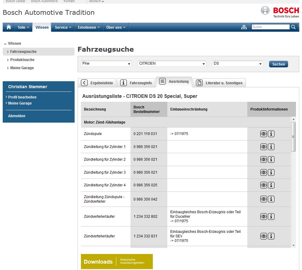

Langhuber hat geschrieben:
ID 20 hat geschrieben: Habe eine Zündspule von Bosch mit Vorwiderstand drin. ... neu gekauft,
Wo gibts denn sowas? Ich brauche natürlich eine ohne Vorwiderstand. Bei Bosch Traditition habe ich nix gefunden.
Moinsen!
Hier steht's:
[attachment 9594 bosch-automotive-tradition.jpg]
[size=small]Screenshot der Bosch-Seite[/size]

radel56 Verified
Beiträge: 598
Re: Zündspule
Vielen Dank, Christian!

Langhuber Verified
Beiträge: 1614
Re: Zündspule
Toll, mal wieder eine von den besch... Seiten, bei denen man sich erst registrieren muss.
Beiträge: 3522
Re: Zündspule
Musste hier auch und ist nicht besch.
Beiträge: 2548
Re: Zündspule
Es heißt Bosch nicht besch ...
radel56 Verified
Beiträge: 598
Re: Zündspule
Es gibt ja auch die Möglichkeit, mit der Bestellnummer zu einem Boschdienst zu fahren und das Teil dort zu bestellen.
Madame freut sich immer über Bewegung und der Händler über Einnahmen.
