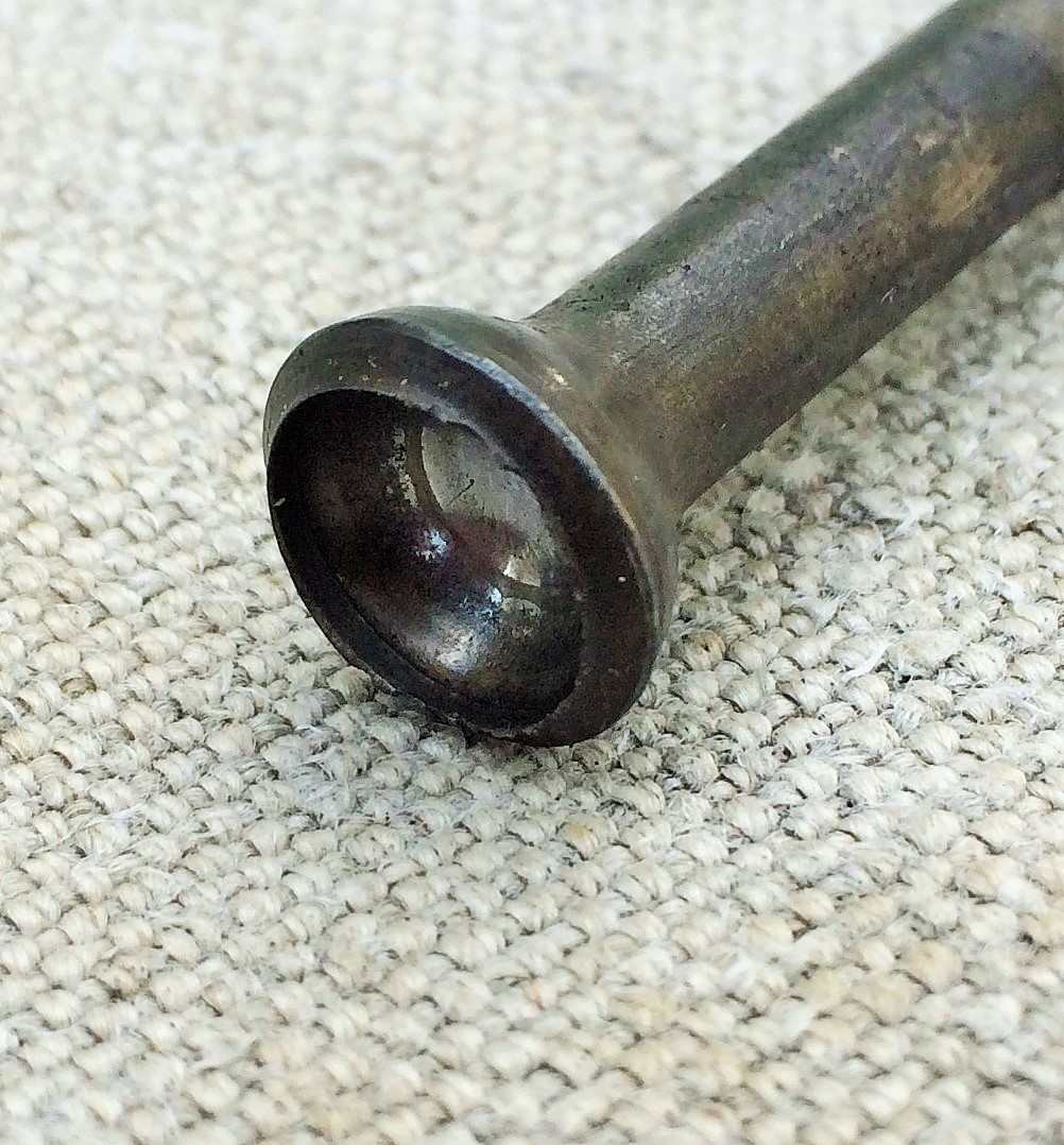

Hi Robert,
jau, ich habe schlechte Erfahrungen gemacht.
[attachment 9746 IMG_6493.JPG]
Auf dem Foto ist ne Stösselstange eines Traction 15CV- Motors zu sehen. Deser entspricht im Wesentlichen den Langhuber IDS-Motoren.
auf ca 7 bis 8 Uhr sind zwei Kaltverschweissungsspuren zu erkennen. Typisch für Mischreibung bei fehleder oder unzureichender/falscher Verschleissschutzadditiven.
Mit dem Motor fahre ich seit ca 6000 km und drei Ölwechseln (zuvor: Wag**r) mit einem populären sog "Klassikeröl" das lt Beschreibung geeignet sein sollte: unlegiert, wenig Reinigungsadditive, grosse Viskositätsspanne (20Wirgendwas). War ne Empfehlung von diversen Seiten. Ca 7 bis 8 Euro/Liter.
Im Nachhinein hatte ich Daten diesse Öls gesucht. Ich habe keine Angaben über Schwefel und Verschleissschutzadditive gefunden. Wahrscheinlich hätte ich genau so gut ein Maschinen- oder stinknormales Regularöl in den Motor schütten können....
Dies hat mich zum Ölfetischisten gemacht...
Geeignete Verschleissschutzadditive müssen sein! Auch beim Langhuber ohne Ölfilter. Und wenn ich kein DD*-freies oder DD-armes Öl in geeigneter Viskosität finde kommt eben ein DD-reiches API SD oder API SF, bei dem ich weiss wie viele und welche Verschleisschutzadditive drin sind, in den Motor und wechsle dafür öfter. Schliesslich wachsen Nockenwellen, Stösselbecher und Stösselstangen nicht auf Bäumen...

Re: Motoröl...The Never Ending Story
[quote="Robert Kruse"]
Hallo Andreas,
wenn ich die bisherigen Öldiskussionen richtig verstanden habe, müsste ein modernes Synthetik-Öl, wie Du es verwendest, eigentlich dazu führen, dass die Maschine durch das dünnflüssigere Öl undicht wird und die Lager von den modernen Additiven angegriffen werden. Von daher meine Frage, wie lange fährst Du schon das Mobil 1 Peak Life 5w 50? Ich bin gerne bereit zu lernen, dass der DS-Motor auch moderne Öle verträgt und so mein Vorurteil zu bestätigen, dass man eigentlich alles in die Maschine kippen kann, solange es kein Salatöl ist und die Wechselintervalle eingehalten werden.
Umgekehrt kann man ja auch mal fragen, wessen Motor in der letzten Zeit durch schlechtes Öl (Einhaltung der Wechselintervalle vorausgesetzt) Schaden genommen hat…
Robert[/quote]
Hallo Robert
Das erst große Misverständis ist ja, dass synthetisches Öl "dünnflüssig" sei. Das ist nämlich nicht so. Ein SAE 50 Öl hat eine definierte Viskositätsspanne (bei 100 Grad C) egal ob mineralisch oder synthetisch.
Dazu hat das synthetische den Vorteil weniger VI Verbesserer zu brauchen, um diese Vskosität zu erreichen, bzw zu halten.Denn die Scheervelastung der Polymerketten die es verdicken werden aufgebrochen und damit sinkt die Viskosität des mineralischen Öls mit der Zeit.
Insofern ist da nichts dünnflüssiger. Im Gegenteil.
Und warum sollte es die Lager angreifen?
Auch hier im Gegenteil. Jedes hydrodynamische Wälzlager läuft beim Start durch einen Mischreibungsbereich. Je schneller sich der sog. Hydrodynamische Schmierkeil bildet desto weniger verschleißt es hier hilft schnelle Durchölung, die nun wieder die deutlich günstigere Kaltviskosität ( das 5w in dem Öl) ermöglicht.
Die Additive sind von Mobil sogar für Ford Model A freigegeben.
Ob die DS Motoren das alles brauche zum Leben ist eine andere Frage. Sie sind ja sehr robust.
Aber wie schon gesagt. Warum denn select Low? Also das nehmen was der Motor gerade so gut verträgt?
Ich bin persönlich erst ca 10.000 km gefahren. Insofern ist da nichts representativ. Aber der Motor ist dicht, verbraucht auf 5000 km kein Öl.
Und ist im Ventildeckel und bei den Kipphebeln sechs sauber.
Trax hat geschrieben: Eric,
ich denke nicht dass uns paar Leuten die Industrie ein wirklich passenden Saft für unsere zwei unterschiedlichen Motorlyouts massgeschneidert zurechtdengelt. Es mag zwar ein paar Anbieter mit wirklich passenden Produkten geben, aber woher sollen wir das wissen? Die sog "Öltests" der gängigen Oldtimer-Zeitschriften sind da nicht aussagekräftig genug. Und solange die Anbieter mauern und nur unvollständige Angaben machen...
Und auf gut Glück wieder eltene Originalteile ruinieren wie z.B. meine Stösselstangen (siehe ein paar Posts weiter Oben) muss ich mir nicht antun.
Positive Ausnahme:
Einer der Anbieter, die ich angeschrieben hatte, hat sich sowohl schriftlich als auch telefonisch mit mir in Verbindung gesetzt. Ein mittelständischer Betrieb. Die Tage setzen wir uns mal zusammen wie so ein Öl sowohl für Langhuber als auch Kurzhuber designt werden könnte.
Andreas,
nach wie vor finde ich Dein Mobile1 Peak life interessant. Das ist doch ein Langlauföl? Was mich aber noch aufstossen lässt ist der hohe BN-Wert (Basenumber). Das Öl ist also stark basisch. So ne Lauge kann letztlich genau so schädlich für Motorkomponenten sein (alte Dichtungsmaterialien, bestimmte Buntmetalle). Aber falls Du das Öl schon lange fährst und noch alles Dicht ist... warum nicht. Wie oft wechselst Du?
Grüsse
Thom
Hallo Thom
Das Peak life ist keines der nach neusten Normen designten leichtlauf longlife Öle, Löw SAPS und verbrauchsgeschönt. mobil sagt ja auch dazu: "auch für ältere Motoren"
In einem Thread eines Exxon Forums habe ich sogar mal eine Atrwort (also quasi offiziell) gefunden dass sie das Öl einem Ford Model A Besitzer empfohlen haben.
Die hohe BN wird ja auch schon mal aus Qualitätsmerkmal bezeichnet. Da diese Öle mehr Saure Verbrennungsprodukte binden können.
@eric
Es gibt sicher moderne Synthetische Öle, die zu teuer und auch eher schädlich sind.
Wenn der Preisunterschied aber nicht zu groß ist und die Vorteile überwiegen wähle ich die bessere Lösung vor der die schon nichts kaputt macht.
Und ja. Es gibt immer Fälle wo jemand berichtet was wer schon alles ausgehalten hat. Das ist für mich die Kategorie: ich kenne einen der raucht schon seit 50 Jahren...oder ich kenne eine Fall wo der Sicherheitsgurt verhindert hat dass man das brennende Auto verlassen konnte.... Oder ich kenne einen der hat einen Crash mit 100kmh in der DS überlebt. sorry. Das sind Stammtischparolen. Alle im Einzelfall ggf wahr. Aber damit ja keine Regel.
Und verschleißende Stösselbecher in DS Motoren sind ja nun statistisch gesehen nicht zu leugnen. Und das liegt nun mal mit am Öl.
