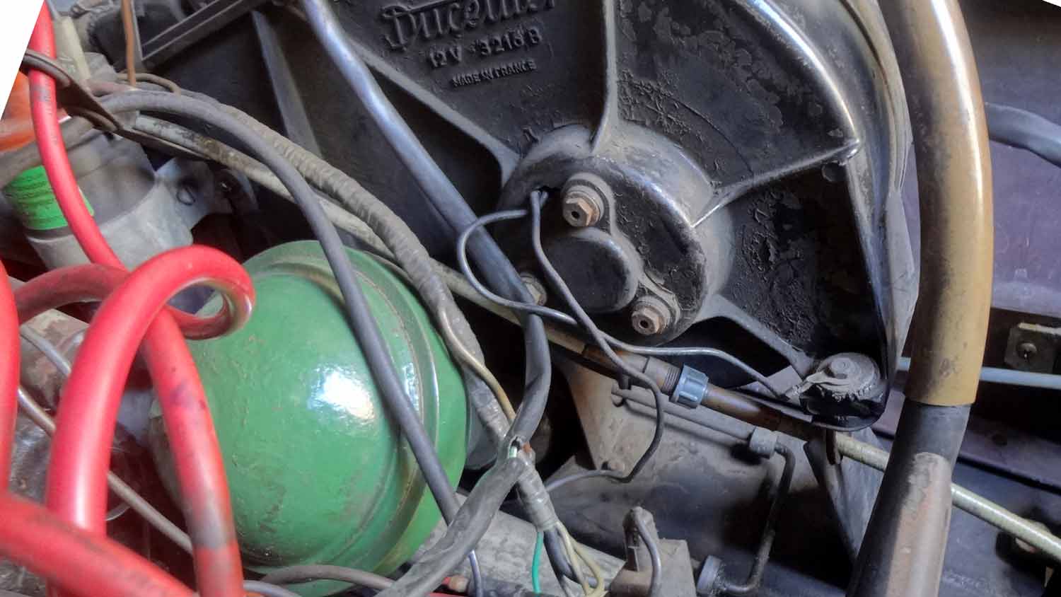

bei meiner 68er DS19 geht die Tachowelle auch mit durch das Kabelbaumloch:
[attachment 10427 Tachowelle1.jpg]
[attachment 10428 Tachowelle2.jpg]
die Zünspule ist nicht original.
Hinter der Spritzwand kommt die Tachowelle ohne große Biegung am Tacho an, man bricht sich aber doch ziehmlich die Finger beim ansetzen der Überwurfschraube der Welle am Tacho.
Ob dieses Auto original mal die einteilige Welle hatte, erinnere ich nicht mehr, die zweiteilige ist Servicefreundlicher.

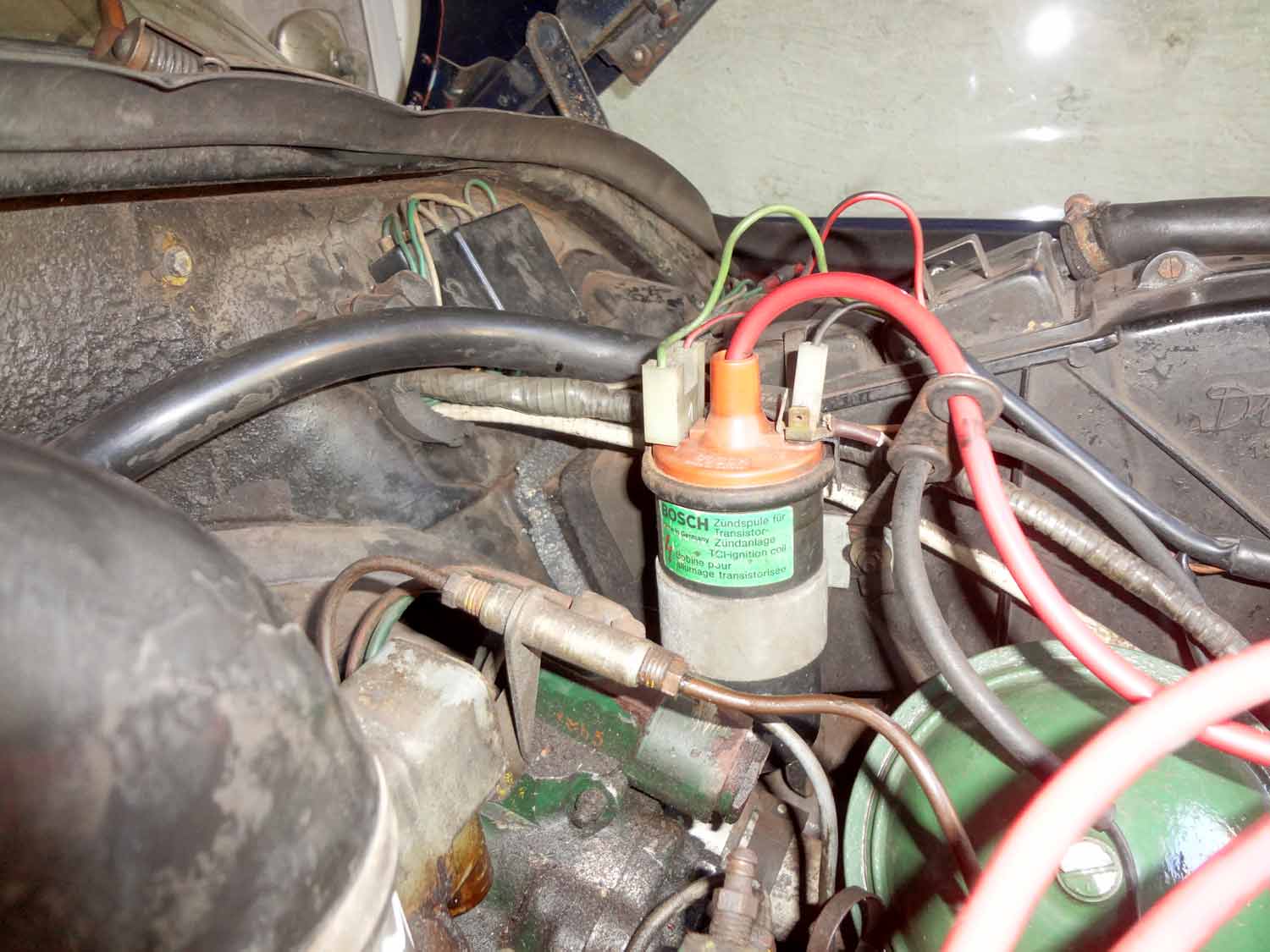

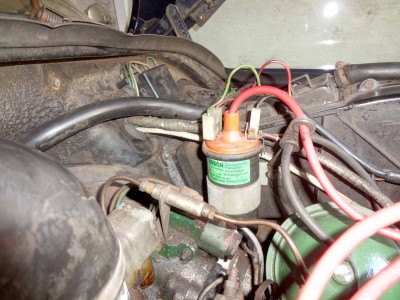

Nachdem die rechte Federkugel (siehe später in einem anderem Thread) und die Zündspule ausgebaut hatte, konnte ich folgendes Photo machen:
Liege ich richtige mit der Annahme dass der Gummistöpsel, links oberhalb von der Lenksaüle, das Loch für den Tachokabel (welches Wettem hier oben gezeigt hat) abdeckt?
Rechts oben im Bild sieht man noch Tachokabel und Kabelbaum im gleichen Loch.
Oh ja, das hatte ich fast vergessen, die Tachowelle in meine DS19 ist wirklich nur einteilig.

Ja Jint,
durch dieses Loch kommt bei mir die Tachowelle.
