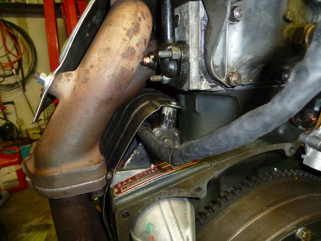

Dazu noch eine Frage:
Gehört bei einer DS21 Bj. 68, Batterie rechts das Anlasserkabel so wie auf dem Bild oder zwischen Magnetschalter und Motor?
[attachment 11860 Anlasserkabelklein.jpg]
Das Rohr hängt völlig frei, aber will nicht raus. Würde Anlasserausbau reichen?
Re: Hosenrohr
Bei mir ging das Hosenrohr auch erst raus, nachdem der Anlasser draussen war!
--> raus damit!
--> raus damit!
Re: Hosenrohr
Gehts dann ohne großes Motorgezerre?
Nach oben oder nach unten?
Re: Hosenrohr
Bei meiner DS 20, 69 ging es nach Ausbau Batteriekasten rechts locker nach oben raus.
