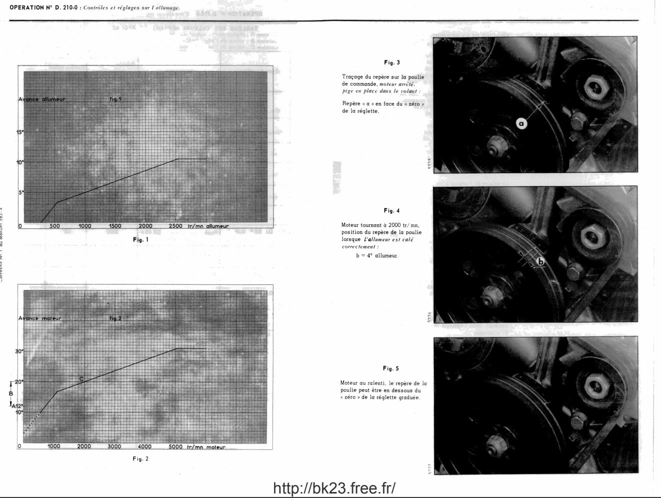

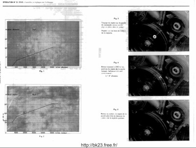

hier aus Aide mémoire technique 614-5
[attachment 12919 Unbenannt.JPG]

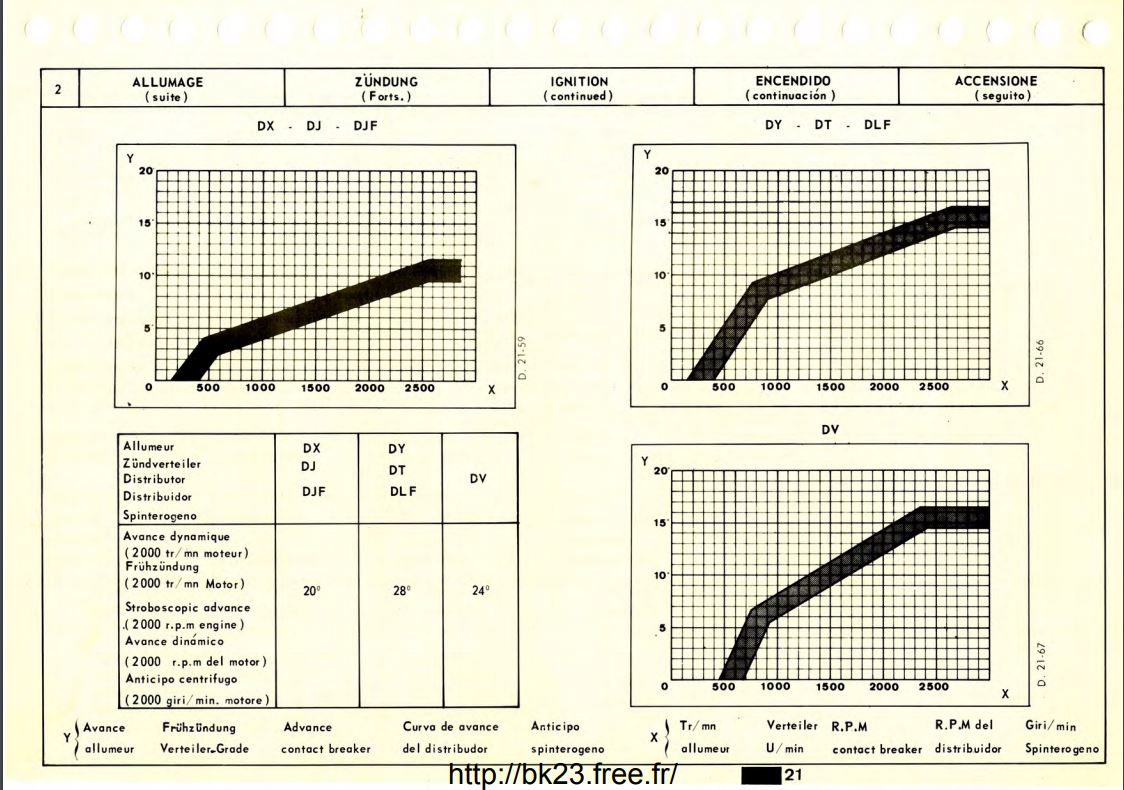

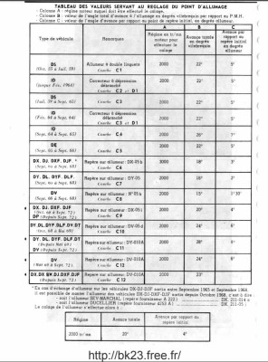

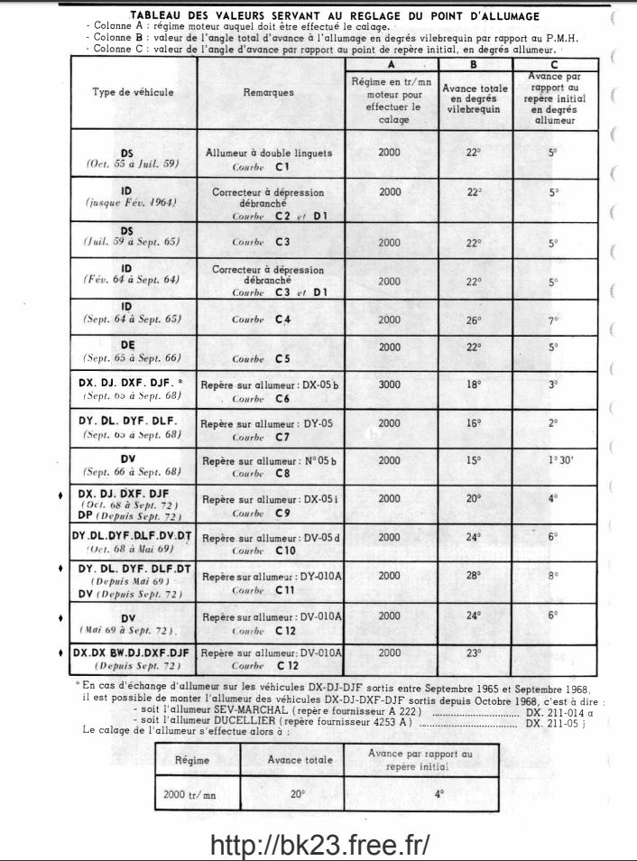

und aus 583-4
[attachment 12920 Unbenannt.JPG][attachment 12921 Unbenannt2.JPG]

...wie gesagt, nicht jedes Klopfen hörst du.Claude-Michel hat geschrieben:
_ oben raus muss ich sehen was ich nehmen kann bis der Motor klingelt.
Mal sehen was das für eine Kurve gibt :-/
Und.
die statische Einstellung ist eigentlich Wumpe.
Der einzige wichtge Referenzwert ist 20 Grad Frühzündung KW bei 2000 U/min.
Also die dynamische Referenz.
Der Rest ergibt sich aus der festen Verstellkurve des Verteilers.
Daher wie HUF schreibt. Die muss stimmen.
Wenn du nun mit Deiner 123 TUNE acu an der Kurve rumspielst, dann hast du 3 Parameter gleichzeitig in Änderung:
- Lambda
- ZZP
- Verstellkurve
Das ist m.E. an zu vielen Schrauben gleichzeitig gedreht.
Dein 84.000 km Motor müsste doch mit originalen Einstellungen erst mal am Besten laufen.
Stell den Zustand doch erst mal her.

[quote="Thomas Held"]
Hallo Claude-Michel,
ich war tatsaechlich von Kurbelwellengraden auf der Abszisse ausgegangen. "Wer lesen kann, ..."
Da muss ich nochmal drueber nachdenken... :-/
Okay, dann nochmal mit Zuendverteilergraden: Kurve C9 sagt da bei 1000 UpM Nockenwelle (2000 UpM Kurbelwelle) tatsaechlich 5 Grad Differenz zum statischen ZZP, statt der in der Tabelle angegebenen 4 Grad Nockenwelle. Letzterer Wert ist aber immer noch innerhalb des schraffierten Toleranzbereichs. Auf meiner Skala, die aufgrund der alten Schwungscheibe direkt die Zuendverteilergraddifferenz zum statischen Zuendzeitpunkt angibt, koennte ich dann auf 1 Grad frueher drehen, also auf 5 Grad.
Ich kann mich Andreas nur anschliessen: Eingestellt wird (sollte werden) der dynamische ZZP bei 2000 UpM. Wenn du dann C9 im 123 auswaehlst, ist zumindest alles nach Werksvorschrift eingestellt (seien es jetzt 4 oder 5 Grad Differenz). Du kannst ja bei der Einstellung mal die Lambdas messen.
