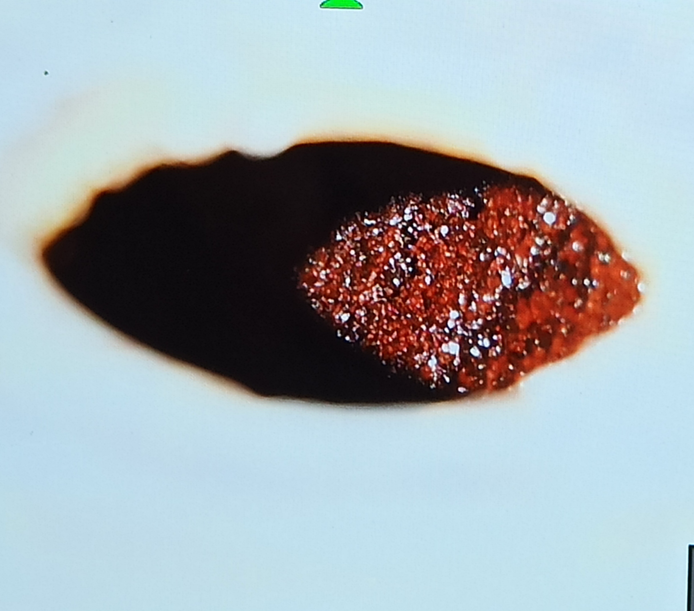

So, melde Vollzug:

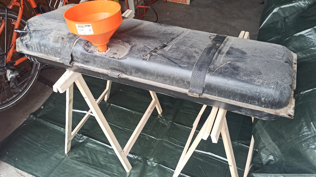

Ausgangszustand ziemlich rostig.... [attachment 14294 IMG_20201027_202628.jpg]

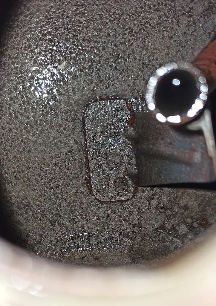

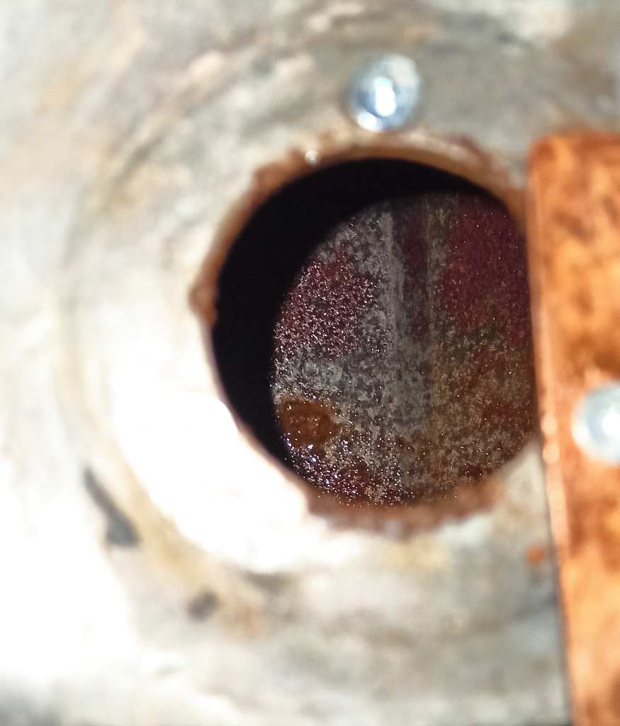

Zweimal mit Natronlauge gespült, einmal obere, einmal untere Tankseite [attachment 14295 IMG_20201027_202651.jpg] [attachment 14298 IMG_20201027_202740.jpg]

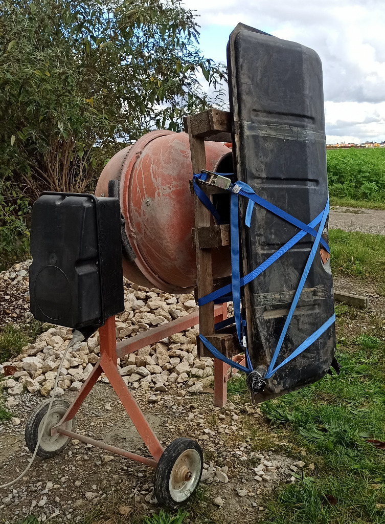

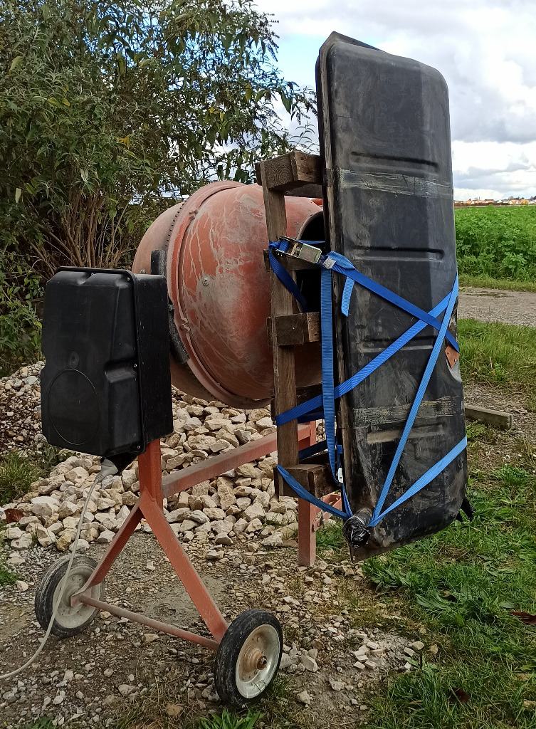

Ab auf den Betonmischer, halber Eimer Splitt und paar Liter Wasser [attachment 14297 IMG_20201027_202440.jpg]
Zweimal 45 Minuten laufen lassen
Mit ca 50l Wasser gespült
Endzustand [attachment 14299 IMG_20201027_202821.jpg]

hab ich auch mal gemacht, 2 Tage Arbeit, nur habe ich den Split aufgrund der Schwallbleche nicht mehr gänzlich herausbekommen und war froh als ich in Lipsheim einen guten Tank gefunden habe (das war ne Schweinearbeit und alles für die Katz)

Wir haben zu zweit mit jeweils ca. 10l Wasser mehrmals gespült und relativ einfach alle Steine rausbekommen. Erst durch das Einfüllrohr, die letzten paar durch die Ablassschraube.

das sieht ja sehr schön aus. Wie sind Deine weiteren Pläne, so lassen, Tankversiegelung oder irgendetwas anderes?

Im Moment neige ich zum so lassen und immer brav mit Ultimate 102 oder V-Power volltanken. Beim Beschichten kann ich mir nur schwer vorstellen, dass wirklich alle Stellen benetzt werden, ausserdem habe ich Sorge, dass es wieder abgeht. Und zu guter Letzt, wie ist die Wirkung auf das Kraftstoff-Röhrchen? Habe ja so die Rilsan Leitung kaum rausbekommen......
