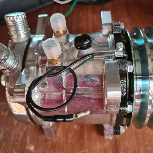

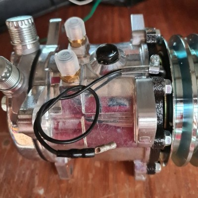

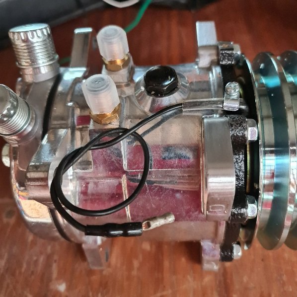

Moin ich hole das Thema nochmal hoch. Ich habe jetzt einen Kompressor Sanden SD 505 besorgt. Leider kann ich nicht erkennen, wo der Plus und Minus Anschluß. Vielleicht weiß es jemand. Gruß Klaus
