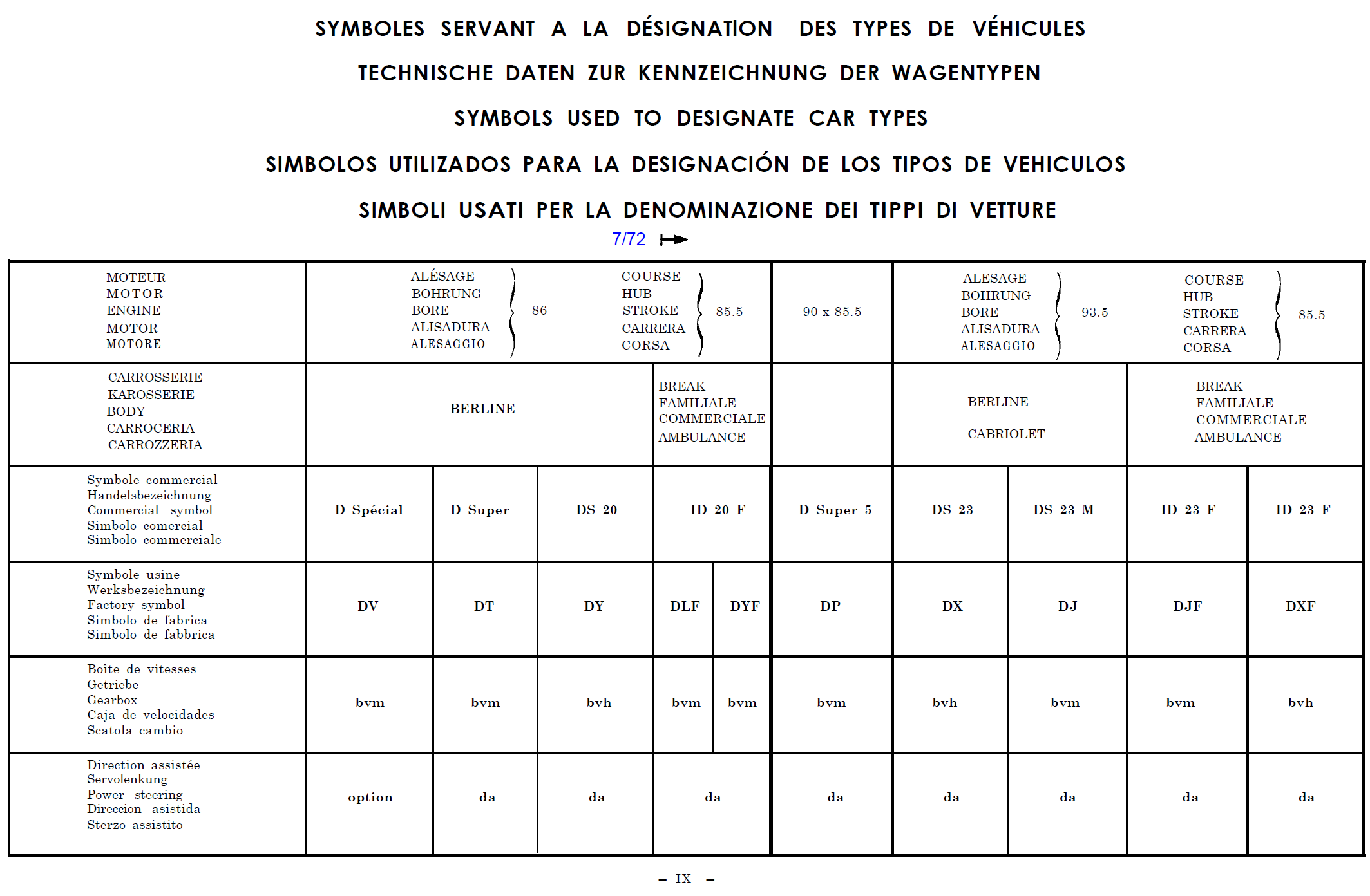

DJF steht aber wirklich für DS 23 Break (aber eben ohne i.e.), vielleicht passt die Theorie doch?
[attachment 14728 D-Modelle.png]
Ich stelle das schreiben hier besser ein. Und ich hatte noch nachgeschaut, aber wohl nicht richtig.
Ich mag es nicht unsinn zu schreiben...

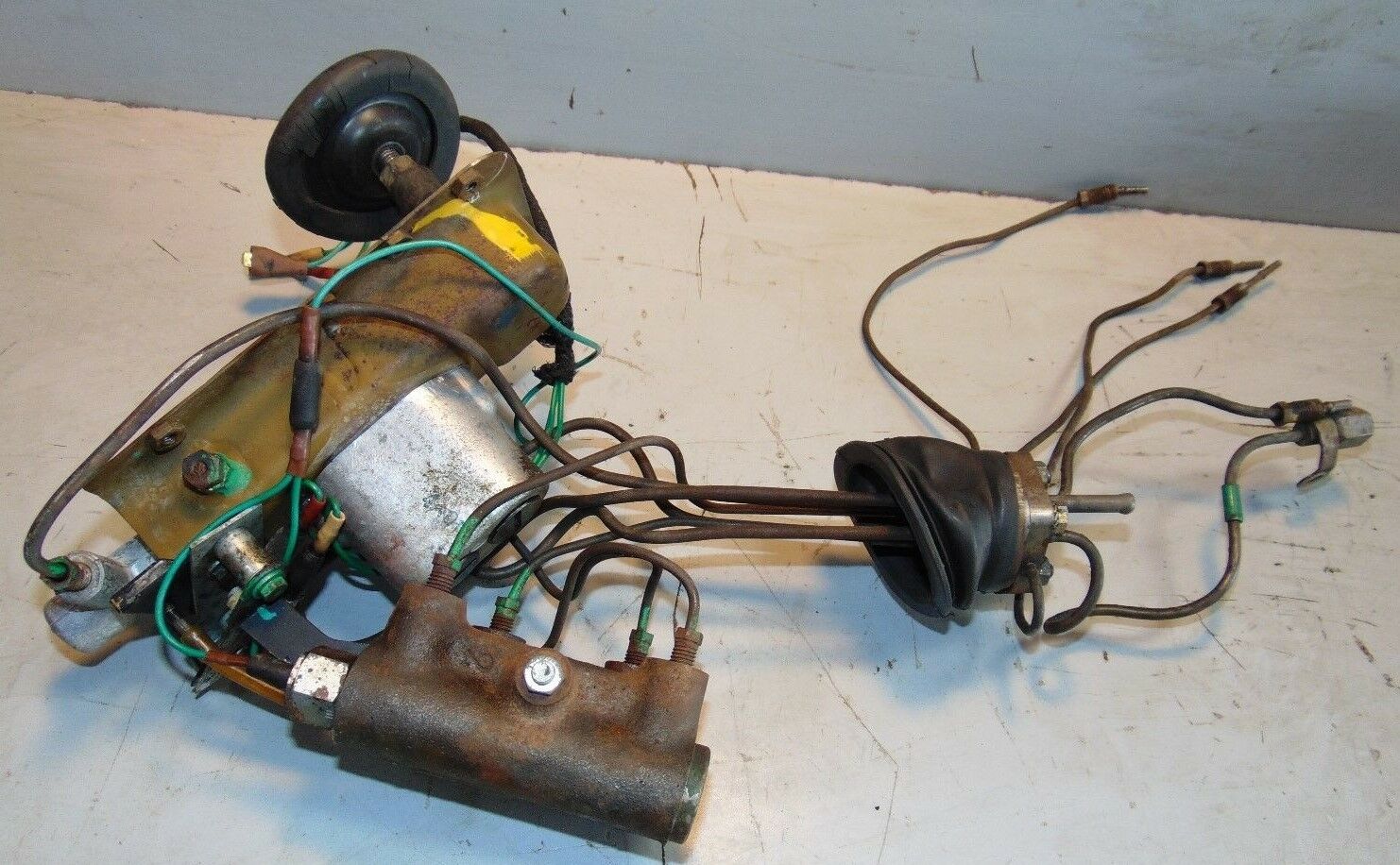

Gut moeglich, Tom - hier auch noch ein Bild von der SM Wippe (das Leckventilgeraffel einfach wegdenken):
[attachment 14732 s-l1600.jpg]
Auch hier die zurueckgesetzte Achse - ich bin gespannt, was in meinem 72er 21 Break drin ist (zZ zu kalt um da dran zu gehen) - Til

Es ist echt mysteriöse,
ich habe jetzt schon alle DS Wippen gesehen, alleine in den letzten zwei Jahren ca.25 Stück, LHS/LHM, aber keine hatte diese Geometrie.
Das amerikanische Teil hat diese Fail Safe Funktion.Bemerkenswerter ist das britische Teil, ein fake Ventil aus einer ID mit Pilz Betätigung.
