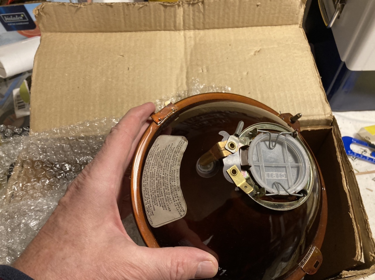

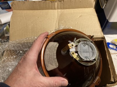

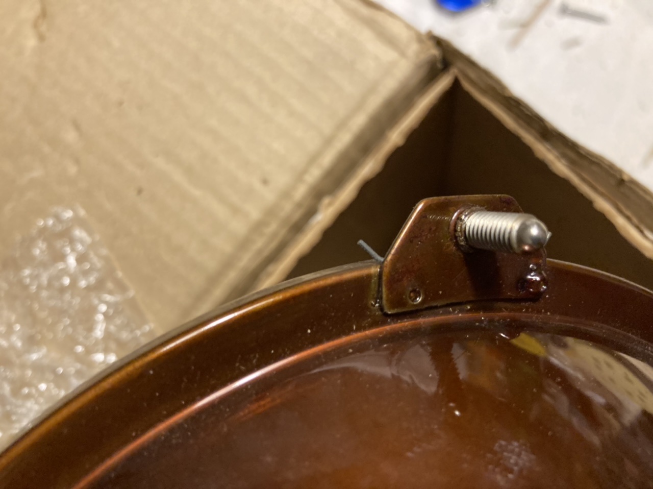

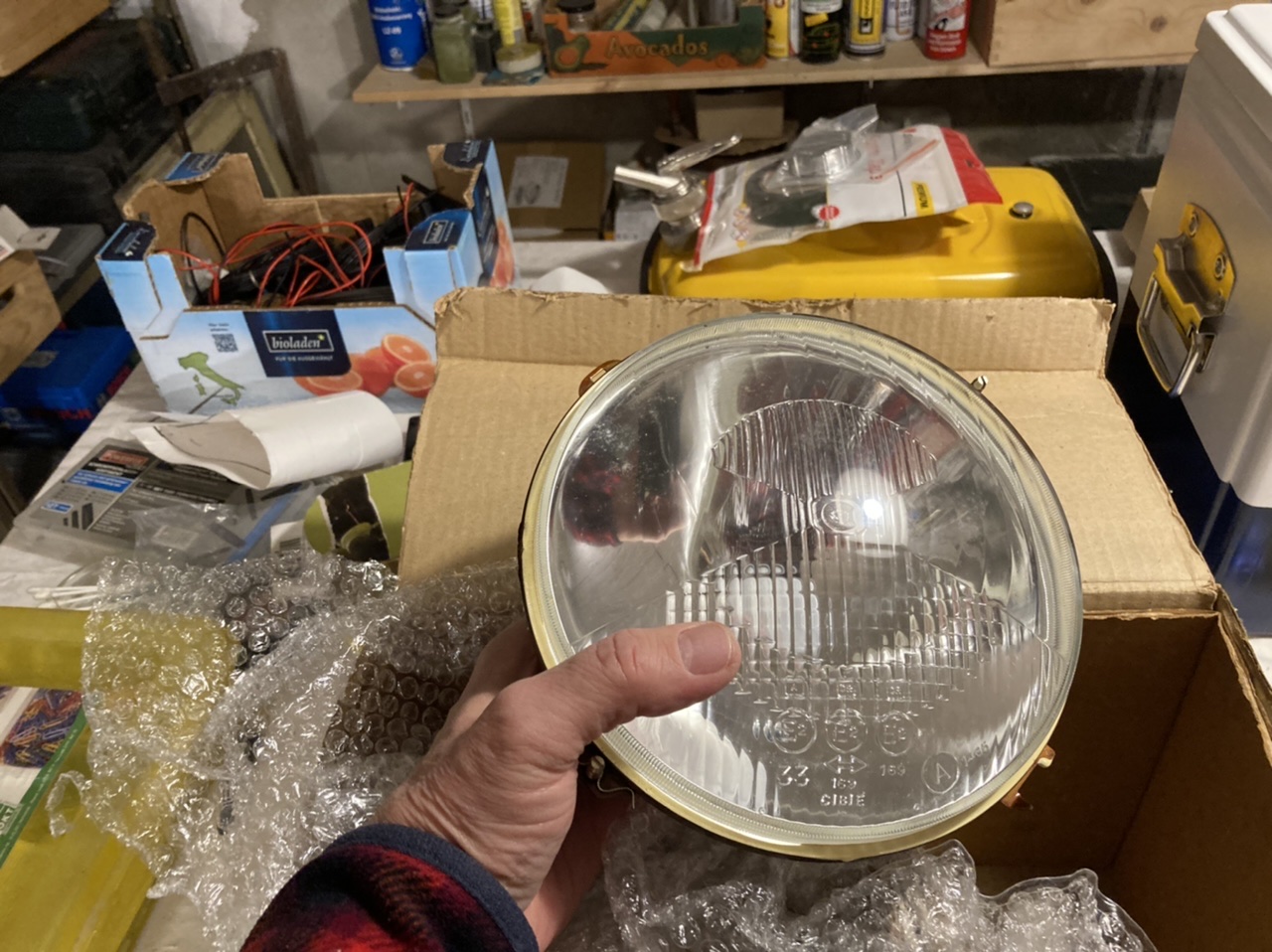

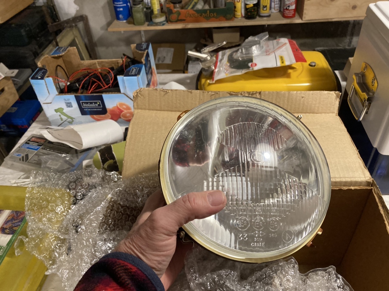

Ich habe ja diese wunderbaren (absolut wunderbaren :-) ) NOS Cibies bekommen. Ich will mit einem Klarlack die Fuge zwischen Glas und Scheinwerferbecher zusätzlich versiegeln. Ich weiß aus Erfahrung, das sich gerade da, zwischen Kitt, Glas und (Blech)Scheinwerferbecher die blindmachende Korrosion zuerst einnistet…
Der Kitt, der das Scheinwerferglas mit dem Reflektor verbindet, ist ja bestimmt schon Jahrzehnte alt - auch wenn alles makellos aussieht!
[attachment 16051 AA9A6BE4-8FDF-476D-B877-D31379D0B886.jpeg]
[attachment 16052 13564B5F-8BCA-481D-9A19-4B4112065A04.jpeg]
[attachment 16053 3ED39F8B-B71F-43EB-81B5-B3663CEE1987.jpeg]
.. sind die nicht ein Traum? (Nochmal besten Dank Georg!)
